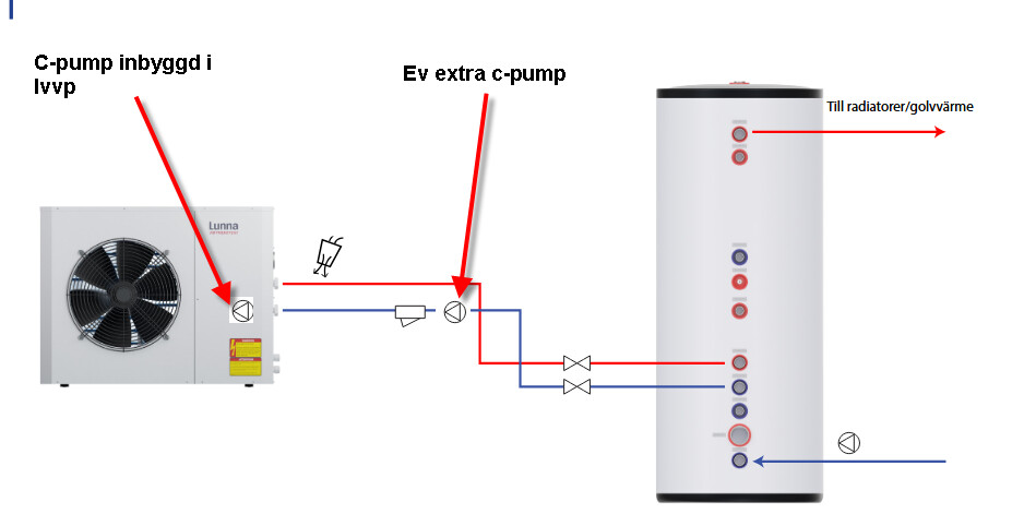

Håller på att installera en Lunna teknik lvvp som ska kopplas mot en ackumulatortank.
Funderar på att fixa frysskyddet så att en c-pump får kraft ifrån en UPS vid strömavbrott.
Det lär ju ta några timmar innan acken är så kall att det fryser ute i värmepumpen.
Finns 2 vägar att gå
- en väg är att sätta en separat enkel c-pump på returen ifrån acken som får sin matning via UPS & ett relä som sluter vid strömavbrott
-den andra vägen är att ge c-pumpen i lvvp "backström" via UPS, också via relä som sluter vid strömavbrott.
Alternativ 2 kräver ju att man har arbetsbrytare ute vid lvvp som bryter BÅDE ordinarie matning & UPS-matning.
Är alternativ 2 överhuvudtaget "lagligt" ur säkerhetssynpunkt?
Riskerar man att skada kretskort eller nåt annat i alternativ 2?
Anledningen till att jag funderar på alternativ 2 är bara för "kan man göra så?".
Diagram som visar installation av Lunna luft/vattenvärmepump kopplad till ackumulatortank. Markeringar för inbyggd och extra cirkulationspump.
Hm... Det beror väl på hur cirkpumpen är kopplad i utedelen? Hur den får matning och hur den styrs etc. Men generellt skulle jag tro att ja, du lär göra konstiga saker med kretskortet i din lvvp om du helt plötsligt börjar backmata pumpen. Oavsett hur är ju pumpen kopplad till kretskortet på något sätt.
