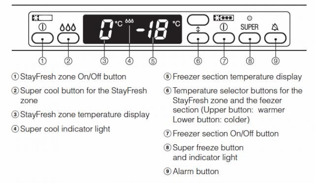

På landet har vi en Miele KF7500, kombinerad frys och 0-zon (fullhöjd med två dörrar, övre delen 0-zon, nedre delen frys med ismaskin). Eftersom vi inte behöver 0-zonen på vintern så stängde jag av den (knapp 1 i bifogad bild). Lamporna för 0-zonen slocknar, men 0-zonen stängs inte av! Den visar sig också hålla en klart lägre temperatur än 0 grader som den är inställd för. Är det någon som kan förklara hur den kan vara igång fast den är avstängd? Att temperaturen är för låg tyder väl på en trasig termostat. Har någon förslag på hur jag får av 0-zonen utan att frysdelen också stängs av. Just nu har jag inte riktigt tid att åka dit och passa någon kylskåpsmekaniker. Känner jag Miele rätt så föreslår de byte av controllerkort för 6000 + moms + arbete ...

En fråga är ju då.. Har du en eller två kompressorer?
M
Två kompressorer.
