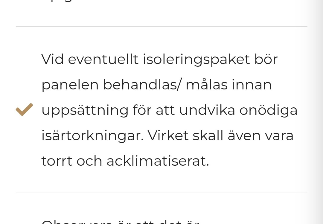

Okej jag tänkte nog för brett när jag läste detta, menar de endast ytterpanelen då? Jag tänkte på allt trä när jag läste igenom lite snabbt 😅 Tack! Och ändarna oljar jag?
  • Text som påminner om att behandla panelen innan uppsättning för att undvika isärtorkningar; virket ska vara torrt och acklimatiserat.
Du bör måla panelen för annars syns det trärent när den torkar och rör sig. Det är både irriterande att det syns och så har panelen mindre skydd.
Med "vanlig" färg så grundolja, grundfärg och en strykning med färgen. Montera och ge det en sista strykning.
Sen finns det andra färgalternativ men generellt minst en strykning med färgen och sedan en efter panelen är monterad. Det är lättare att sätta knutbrädor, foder etc efter sista strykningen av panelen.
Du kan också måla lockpanelen eller -läkt innan för att slippa måla stående och dina axlar kommer tacka dig. Med de flesta förgalternativen målar man bara utsidan

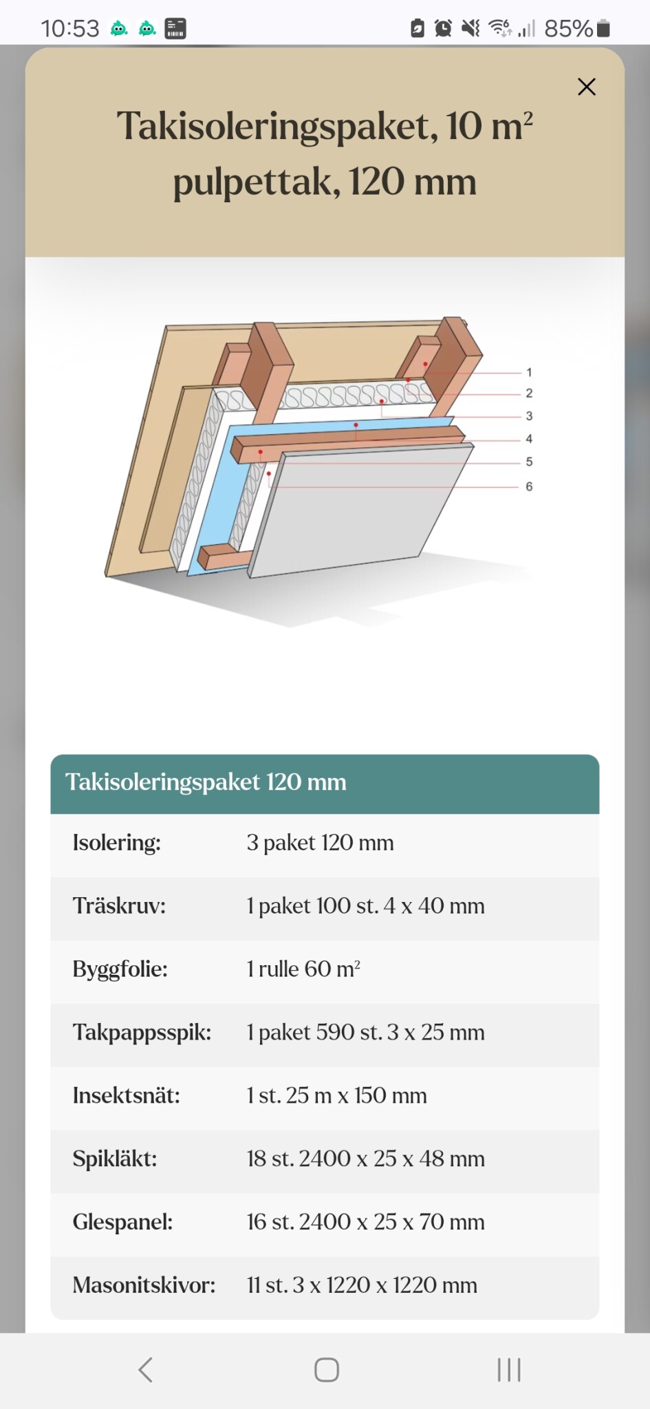

Är friggan ämnad att isolera .
Tomture61 Tomture61 skrev:
En stilla undran om ditt förestående köp av en byggsats .
Den kommer isoleras i golv, väggar och tak :)

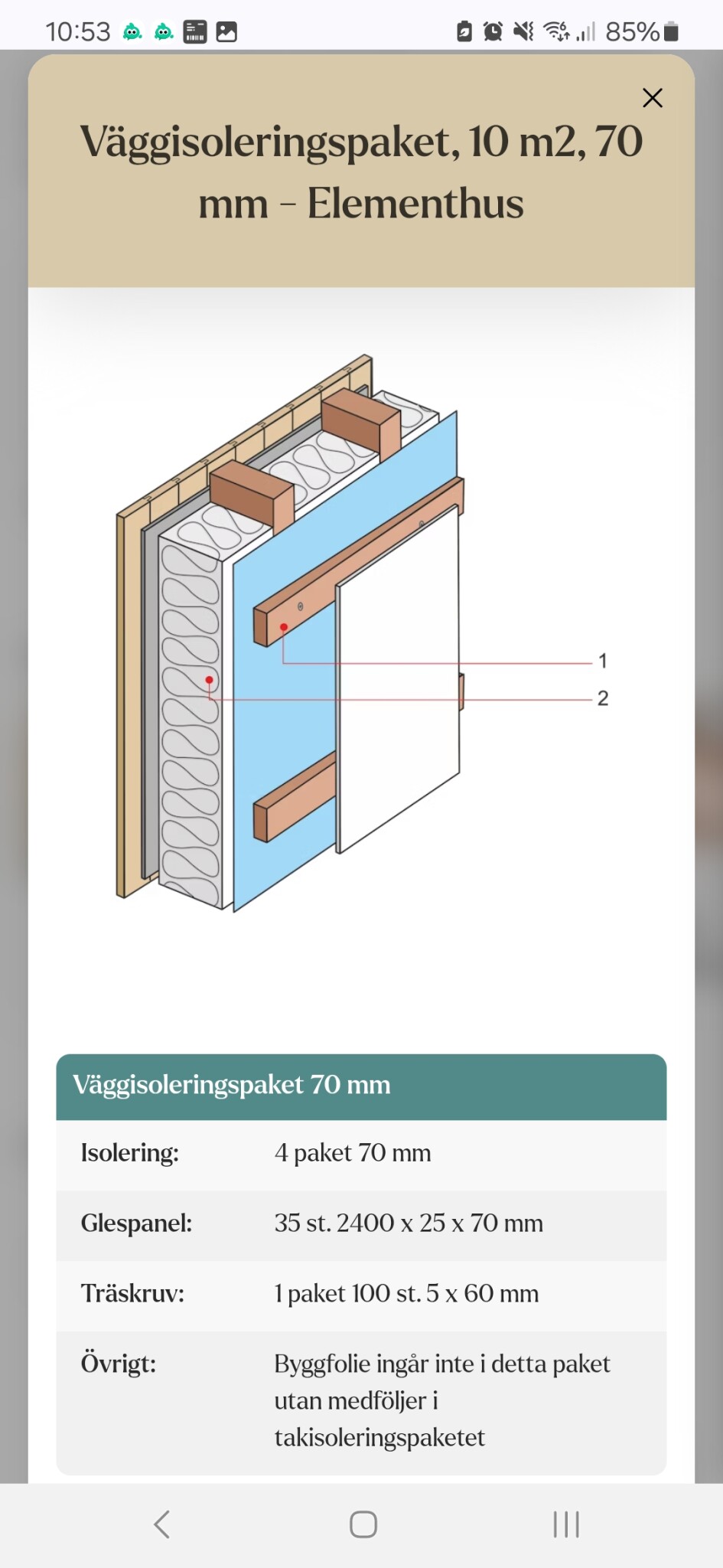

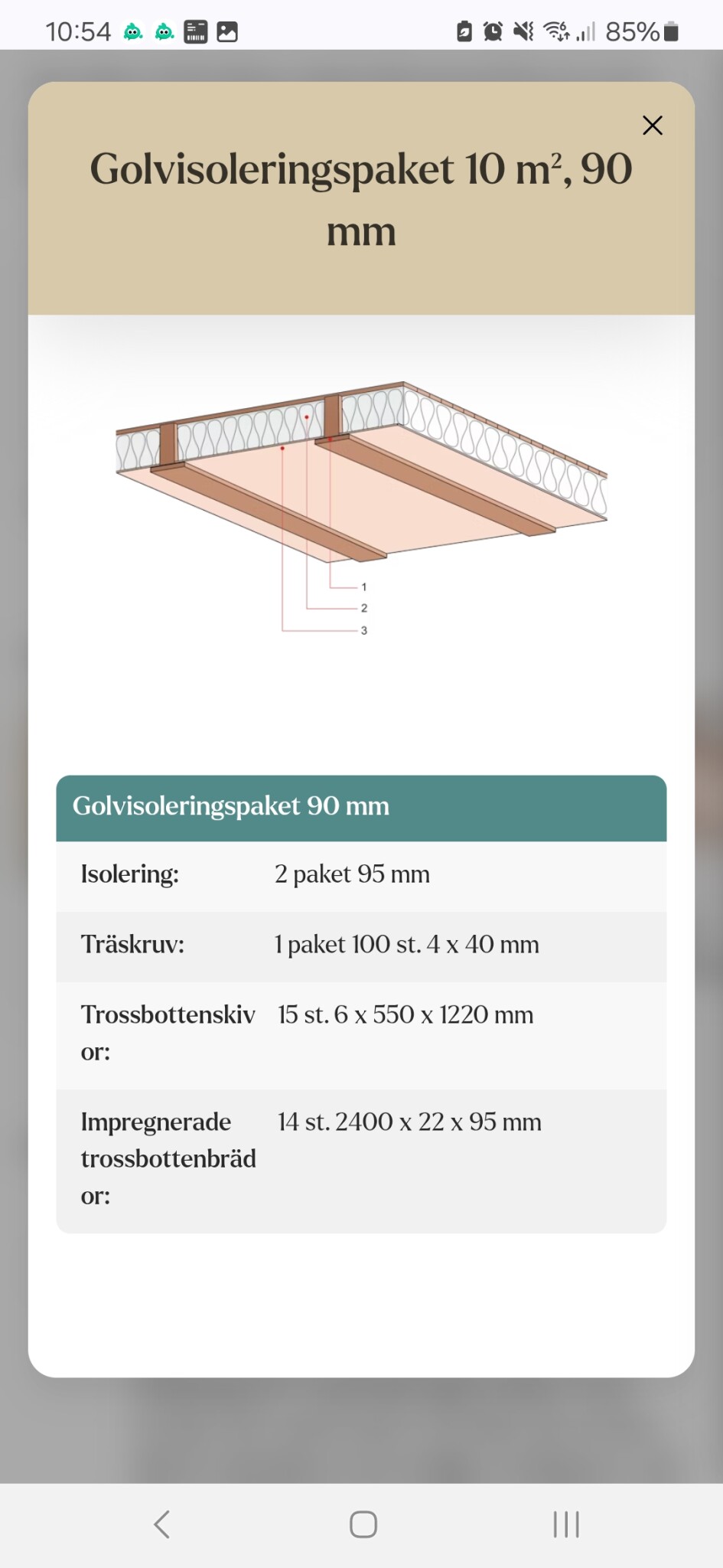

Är den konstruerad för att isoleras , 98% av byggsatser är ej just detta .
Man måste i väggar / yttertak ha luftspalter så att ej fuktig luft stängs in .

Man kan välja isolering som tillval så antog att det blir riktigt..? 🤔 Men kan inget om detta själv så därför siktade jag in mej på ett färdigt paket
