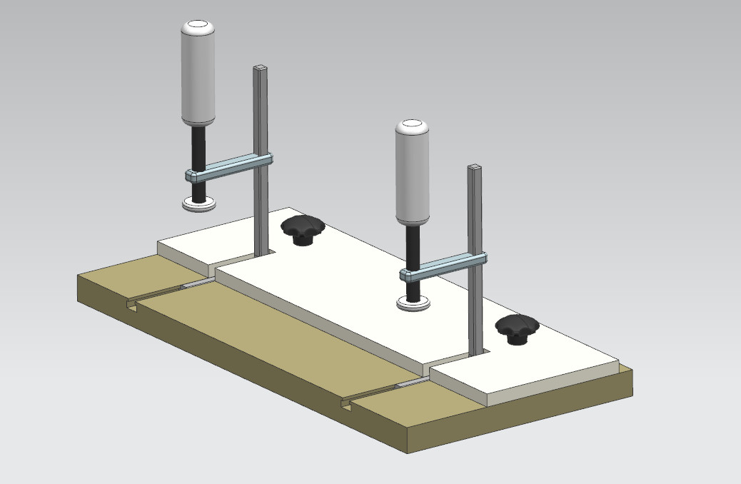

Ska fräsa runda kanter på mindra träbitar (50-100mm) och är ute efter en enklare jigg för att slippa hålla i biten.
Fräsen sitter monterad i bord.
Någon som har några bra tips?

Snickrar du regelbundet hade jag byggt en jigg baserad på festooltvingar upp och ner, tycker dessa är överlägsna snabbspännarna på flera punkter; Enkla att ändra höjd på för olika arbetsstycken, enkla att ändra i längsled och framförallt spännkraften hamnar under tvingen. Snabbspännaren ger ett rätt saftigt moment och vill man spänna fast sakerna ordentligt så buktar jiggen som ett brev på posten om man inte byggt med tjocka prylar och då tappar man fräshöjd.
Hursom, här är mitt förslag på jigg, tar mer tid att bygga men är väldigt mångsidig i verkstan.
edit: Sidoanhållet behövs inte om man bara ska kantfräsa något men är användbart vid andra operationer.

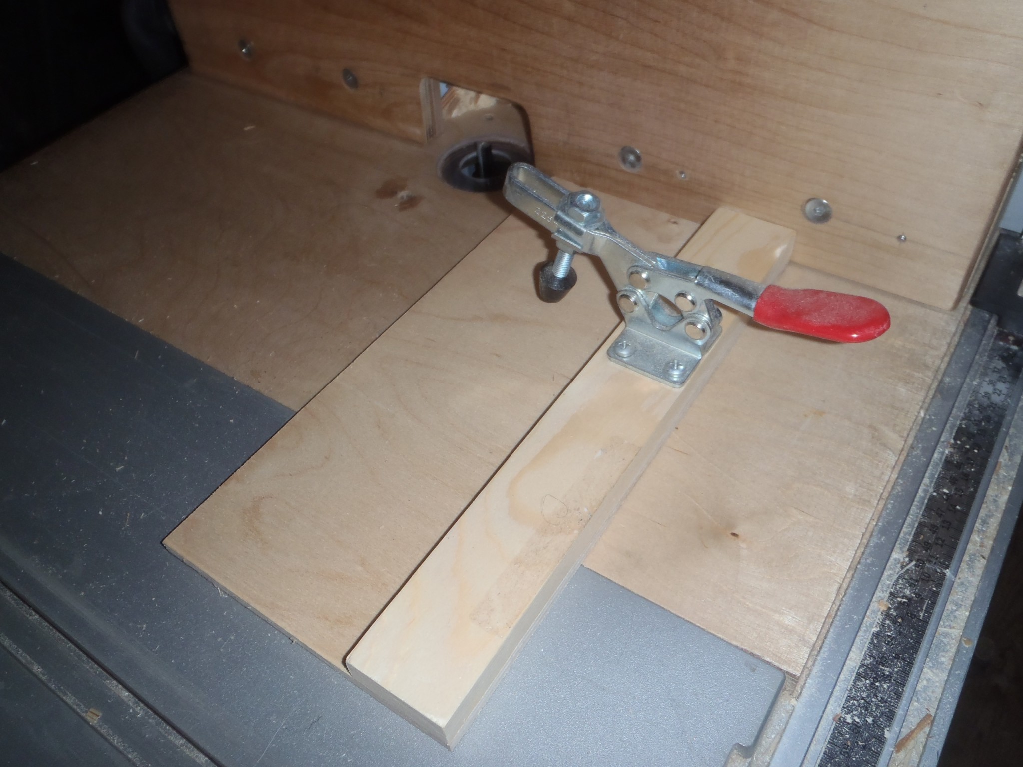

Men vill du ändå köra på snabbspännare så rekommenderar jag starkt Besseys variant framför de från Jula. De kostar en slant extra men det tycker jag absolut de är värda. De går säkert att hitta billigare på andra ställen men för att länka till första bästa svenska sida: http://www.swedendro-tools.se/shop/product/bessey-snabbspannare-h40mm
tror jag ska testa något liknande @cesons förslag. Börjar nog med snabbspännaren från jula för att se om det funkar.

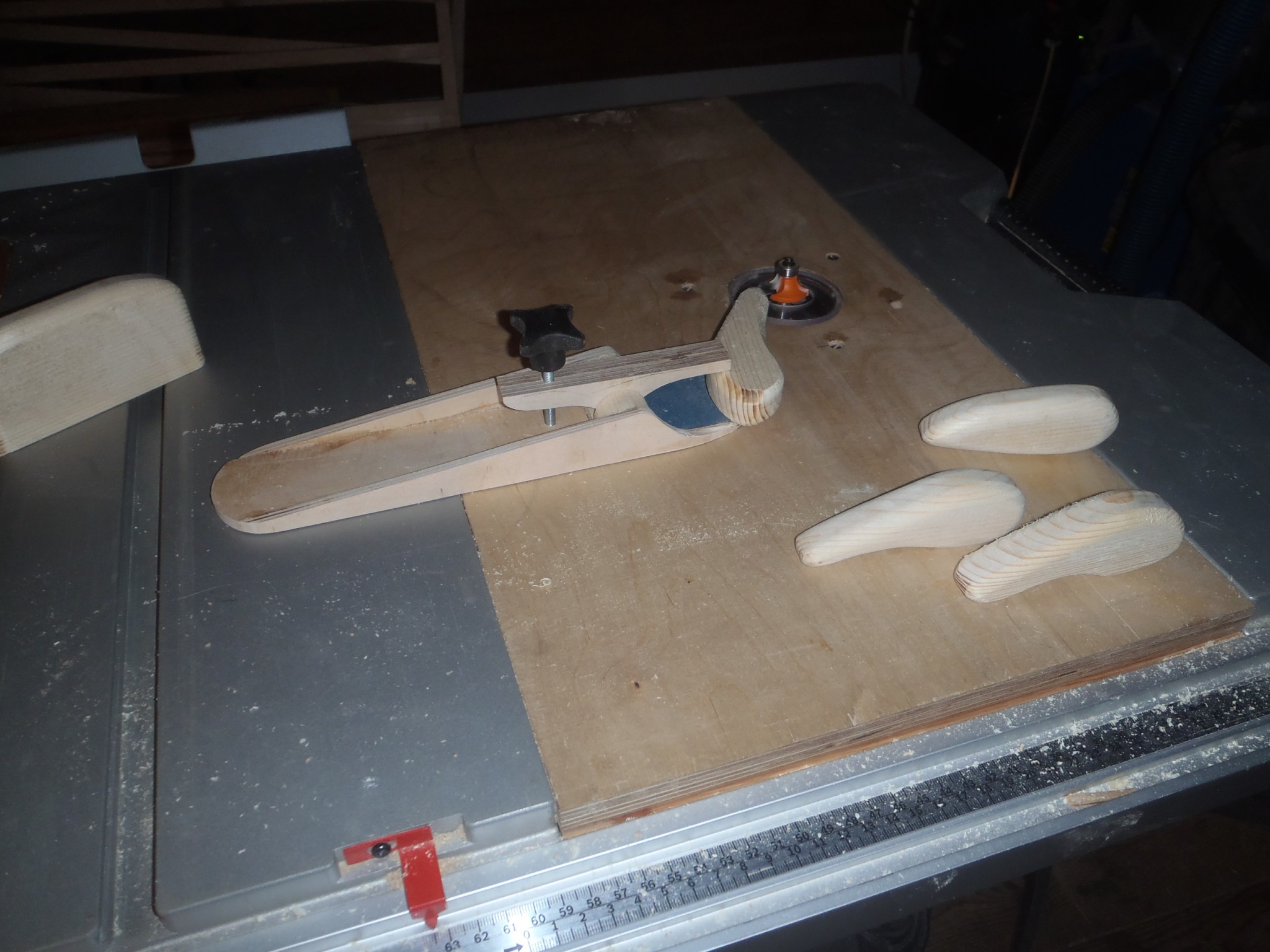

Jag slängde ihop en prototyp medan jag väntade på mina limningar och den fungerade ganska bra, håller fingrarna en bit från stålet.
I början när jag gjorde jiggar av olika slag la jag nästan ner mer arbete på jiggen än på det jag skulle göra detta gjorde att mina alltid för små hobbyrum översvämmades med jiggar och mallar som jag inte hade hjärta att göra mig av med.
Nu har jag ett lite annorlunda sätt att se på det, jag knåpar ihop en jigg som jag behöver för stunden sedan går den i skräplådan. En jigg som Olas är väldigt användbar och snyggt hopkommen, väl värd att byggas med lite mer kärlek och sparas.
Delarna till denna kommer direkt från skräplådan utom korsvredet.
Skulle jag göra massor av träfiskar skulle jag snyggat till den lite men den kanske ger dig några idéer.
