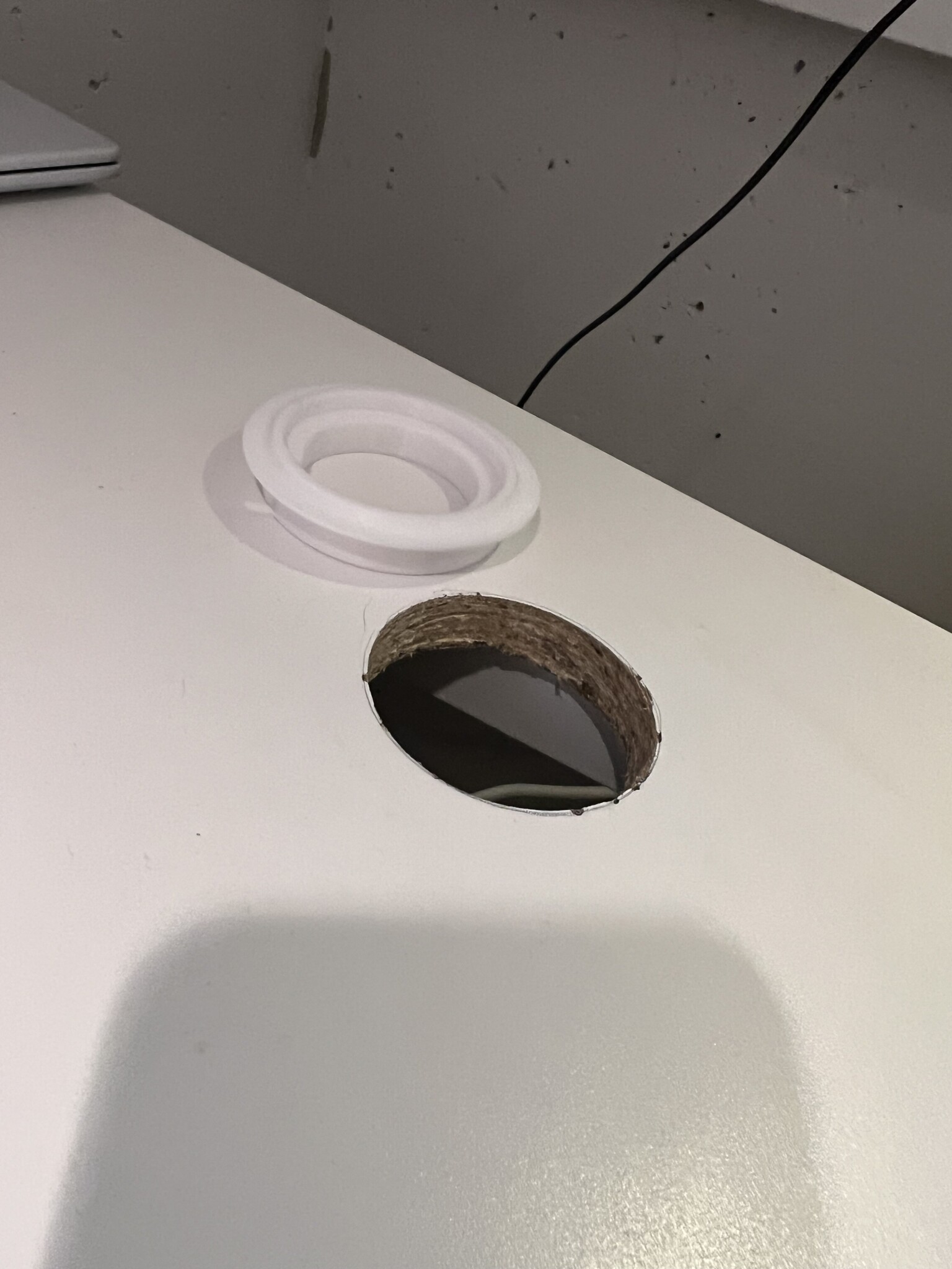

Kanske fel forum men jag vill fälla in den vita distansen i skrivbordsskivan. Distansens diameter är 2 mm större än hålet i skivan. Hur löser jag det på bästa sätt? Har funderat på om det finns något lämpligt frässtål till överhandsfräsen?
  • Vit distans och ett hål i en vit skrivbordsskiva, hålets diameter är mindre än distansens.
Diameter på hålet och vad som behövs. Du kommer inte att få till det bra med en fräs.
Attackbävern
Jag hade monterat med skruv en liten skivbit under hålet i skivan.
Sedan hittat centrum på biten med hjälp av den hålsåg du redan använt.
När du nu har ett centrumhål i hålet så ta en 2mm större hålsåg och såga ut till rätt mått.
Lycka till!

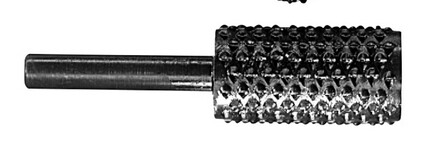

Jag har löst liknande problem med en borrmaskin och en sån här roterande rasp:
Roterande rasp för användning med borrmaskin, används ofta för att lösa byggproblem och bearbeta material som trä eller metall.
Klass0n och 3 till
Kan gå med en sådan, det ser ut som att överfallsdelen på insattsen är ( nu svårt att se ) större än behov av hålet som ska vara. Då gör det inget om hålet blir lite kantigt. Men omöjligt att få det helt runt, utan blir nog lite hackigt och då kan om oturen är framme, hålet synas utanför insatskanten. Skulle det skvalpa så finns lim.

Jag slår också ett lag för borrmaskin och roterande rasp. Eller helt enkelt en helt vanlig handhållen halvrund rasp, men då får man ju inte använda något motordrivet verktyg (förutom dammsugaren) vilket kan uppfattas som lite tråkigt och bakåtsträvande här på forumet...
kioskdavid och 9 till
Håller med. Bäst och enklast är nog med en vanlig halvrund rasp. Det är bara 2 mm som behövs och hålet kommer aldrig att bli perfekt runt, oavsett hur man gör.

Ska det nödvändigtvis fräsas så är väl enklaste att tillverka en mall med hål av rätt diameter och sedan köra med kopierfräs.
Pysslarn och 4 till
Tack för alla förslag, jag tror att raspförslaget är att föredra men det hade varit mycket roligare att köpa något kul frästillbehör 😃
Intet
Falsfräs med styrlager kan användas för att skapa över eller nederdelen av det nya hålet, därefter används en kantfräs med styrlager. Kantfräsens styrlager körs i det av falsfräsens skapade hål.
Gäller att hitta en falsfräs och styrlager som avverkar lagom lite. Tex Cobolt har kombinationer som tar 2 mm vilket är 1 mm för mycket, men då kan hålet byggas upp med några lager maskeringstejp för att få rätt storlek.
Cobolts frässtål är ganska dyra, men om de kan användass till annat i framtiden är kostnaden inte så hög.
Att skapa en mall och sedan köra kantfräs är också en möjlighet, men tar längre tid och pilligare att centrera mallen.
Magnus E K
Inte provat att bara använda tänderna?
Düsseldorff
Ser ut som nån ikea-skiva? Tänkt på att laminatet lätt släpper flisor så ska du raspa kan det vara klokt att tejpa först
Använd fräs med kullager, gör en mall i t.ex. plywood, mdf eller osb och tejpa fast med dubbelhäftande tejp. Blir perfekt!
1 mm runt om. Jag skulle kört fil.
