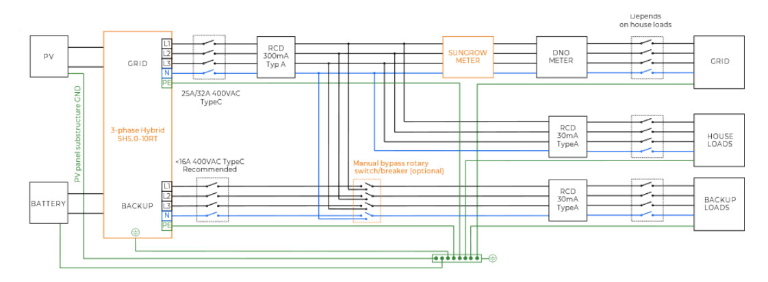

Om du har en sungrow hybrid så har den nog redan en backuputgång och du kan då flytta de delar av huset du vill ska vara skyddade vid strömavbrott till en backupcentral matad av backuputgången.
Det rekommenderas dock att sätta en omkopplare för att koppla ihop backuputgången med nätet om din växlare skulle gå sönder eller vid uppdateringar. jag har gjort så själv med min SH-10RT där omkopplaren är en Hager HIM404.
Diagram över elsystem med en Sungrow hybridväxlare, batteri, backup, och kopplingsdetaljer inklusive omkopplare och Hager HIM404.
G
Ok, tack!=:) jag skulle dock vilja ha hela huset kopplad och inte bara delar går det? görs inställningen i appen eller eller är det fysisk förändring (förutom omkopplaren)? Sitter omkopplaren närmast nätet innan elskåpet? Sorry min novisitet, försöker bara förstå hur det skall gå till
