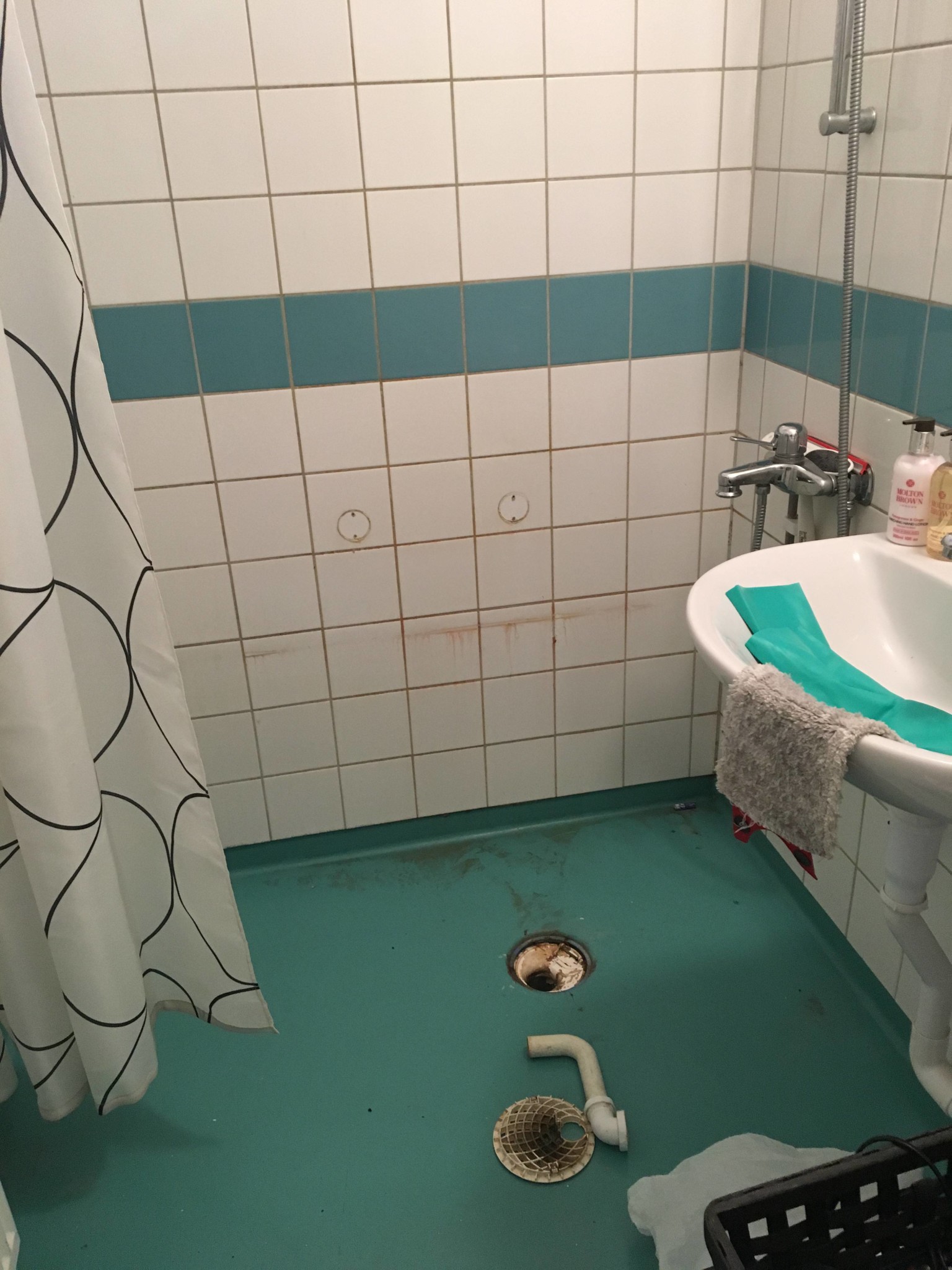

Vi håller på med en mindre uppfräschning av badrummet.
Hur vet jag att våtrumsmattan klarar av den vattenmängd som kommer från en dusch istället för från ett badkar? Lutningen till och placeringen på brunnen är schysst. Mattan ser också ut att vara i bra skick, dock målad.
  • Badrum med turkos våtrumsmatta, dusch, vit kaklade väggar och badkar.
BirgitS
Att ha kaklade väggar med bård i annan färg var vanligt på 80-talet och om badrummet är från den tiden kan man inte lita på att våtrumsmattan fortfarande håller tätt, den är äldre än sin tekniska livslängd. Bodde tidigare i ett hus från -89 som hade just en sån bård och en likadan golvbrunn, och där fick vi en vattenskada vid duschens golvbrunn när huset var 21 år gammalt.
