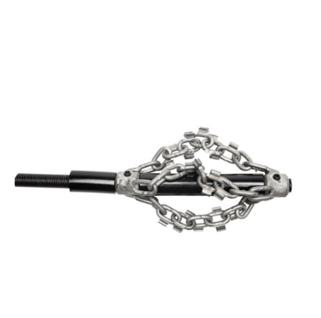

Tycker det ser ut som en gummipackning som kommit fram.
Iom att det är en gjj ledning så går det att fräsa bort den , ( värre om det hade varit plastledning)
Finns olika kättingar på vajer med diverse maskiner som vi brukar använda på liknande problem.
En annan aspekt på det hela är ju att iom att packningen ( lr vad det nu är) kommerifrån skarven, dvs med största sannolikhet så har rören gått ifrån varandra en bit ( kallas längd alt tvärförskjutning) så även om man fräser bort hindret , så kan problemet kvarstå.
( svårt att se hur mycket det har gått isär på den här bilden)
Borde iofs gå att fräsa och infodra ledningen med flexibelt foder. Om de rätta förutsättningarna finns.

Avesta, Dalarna
Corvara industrisanering var över igår men lyckades inte få bort den med sina verktyg (kedjor och dylikt)
D
Hur såg kedjan ut ?
Vi brukar använda en liknande modell som på bilden när vi fräser ledningar. ( oftast inför en relining lr vid driftstörningar i gjutjärnsledningar. )

Den var nog snällare än den där
D
Då förstår jag att inget hände :)
Det mesta brukar kunna gå att fräsa bort, så länge man har dom rätta verktygen. Vi finns i västerås, stor anläggningsfirma ( på fyra bokstäver) som är inriktade på de flesta områden när det gäller rör / Andreas - Auktoriserad Rörinspektör.
