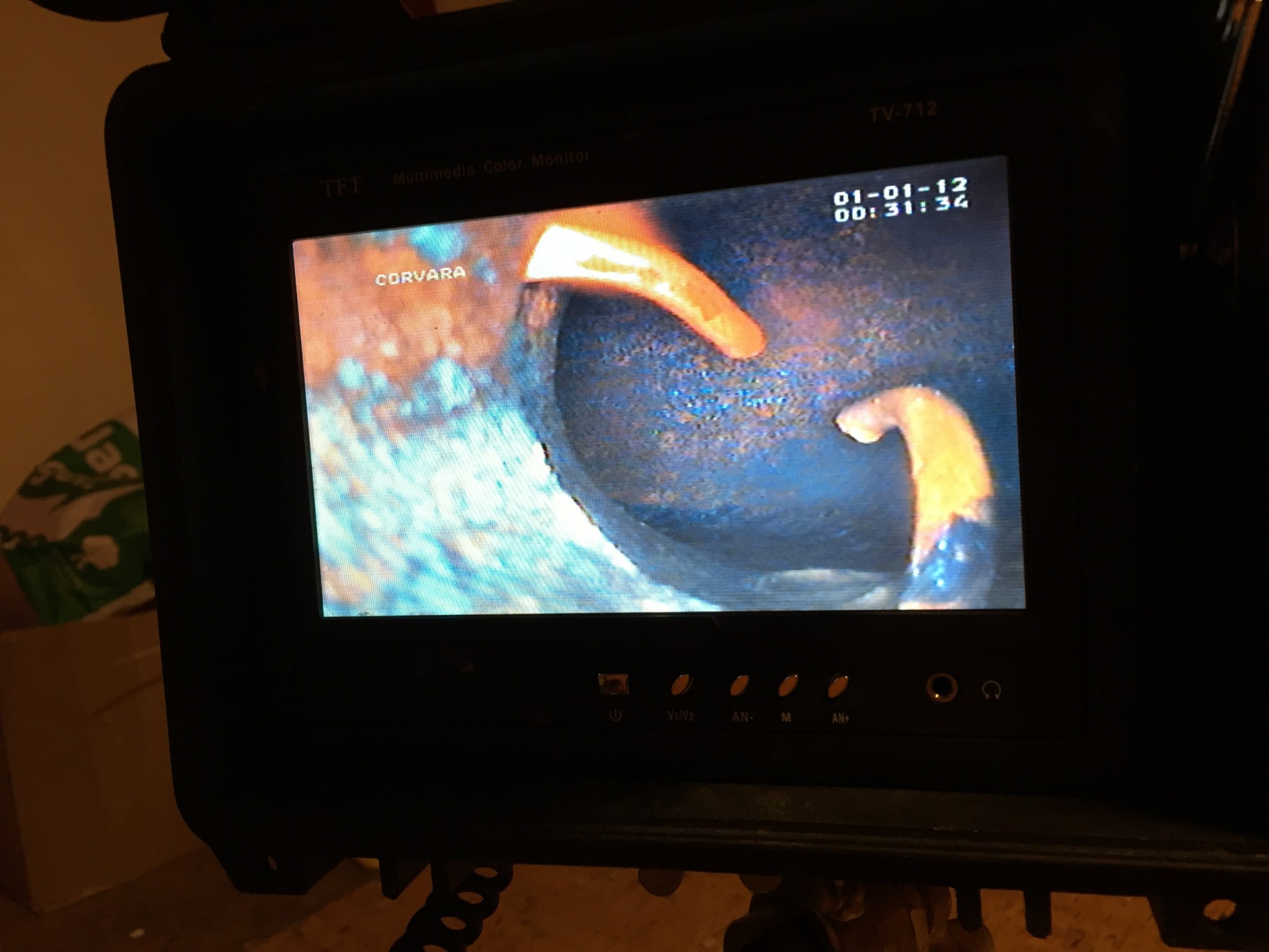

Vi har haft problem med stopp i vår avloppspipa ett tag, så vi bestämde oss för att göra en kameraundersökning av rören.
Teamet hittade ett rödaktigt föremål, som de trodde var en gummipackning i en rörböj. Detta i källaren i tvättstugan.
De försökte att rensa rören men föremålet satt kvar.
Någon som har en bra lösning, vi vill helst inte bila upp i källaren!
Kan tillägga att det är gjutjärnsrör det handlar om.
Se bild

Det är någon form av tätningsring som syns på bilden som har hamnat snett vid montage.
Hur långt bort i röret är det från ingångspunkt?
Har inte kamerakillen någon fräsutrustning på bilen? (Dom brukar ha det) Värt ett försök.
Annars är det bara sätta bilhammaren i golvet.

Det ser ut som en spirallindning på föremålet, vilket för mina tankar mot en gammal kabel. Men annars instämmer jag i att det ligger nära till hands att tänka gummipackning.
Fast där är det ju inget stopp, det är ju fritt flöde rätt förbi dessa två stumpar. Eller var det ett stopp här som nu är bortspolat?
Som sagt, de borde kunna fräsa bort det där. Annars kanske det går att arrangera ett klippverktyg som kan föras in och klippa av dem. Är det gummi kan det gå att värma/smälta bort/av dem, om man kan lösa det på något bra sätt. Undrar hur det skulle gå att föra in en liten gaslödkolv, räcker syret tro.

hur gammalt är det då? Visste inte ens att det fanns gamla gjutjärnsrör med gummitätning?

Ser ju ut som trädgårdsslang? =/

Vi kollade från andra hållet på röret.
Föremålet var ihåligt!
Kanske föregående ägare som tryckt in trädgårdsslang och rensat, och fastnad med den - ryckt av den helt sonika.
Eller såg tätning till gjutjärnsrör ut sådär 1968?

ja tittar man noga så är det ju som sagt vävinlägg i den precis som på sån där grön billig trädgårdsslang. Sån fanns då knappast inte på den tiden? men om någon rensat, hur i hela friden fastnar man med två ändar? Och rycker man så ja.....? Det är är nog ett fall för Arkiv X.

En gissning är att dedär är satt på plats i efterhand som någon anslutning av spillvatten eller nått.

Förra ägaren uppgav inte några fel med avloppet.. och vi har haft problem sen vi flyttade in.
Vi har inte varit in med slang eller spolat ner några konstigheter.... Spolbilen har varit här X antal gånger á 1800kr
Kan väl tillägga att huset är från 1968
