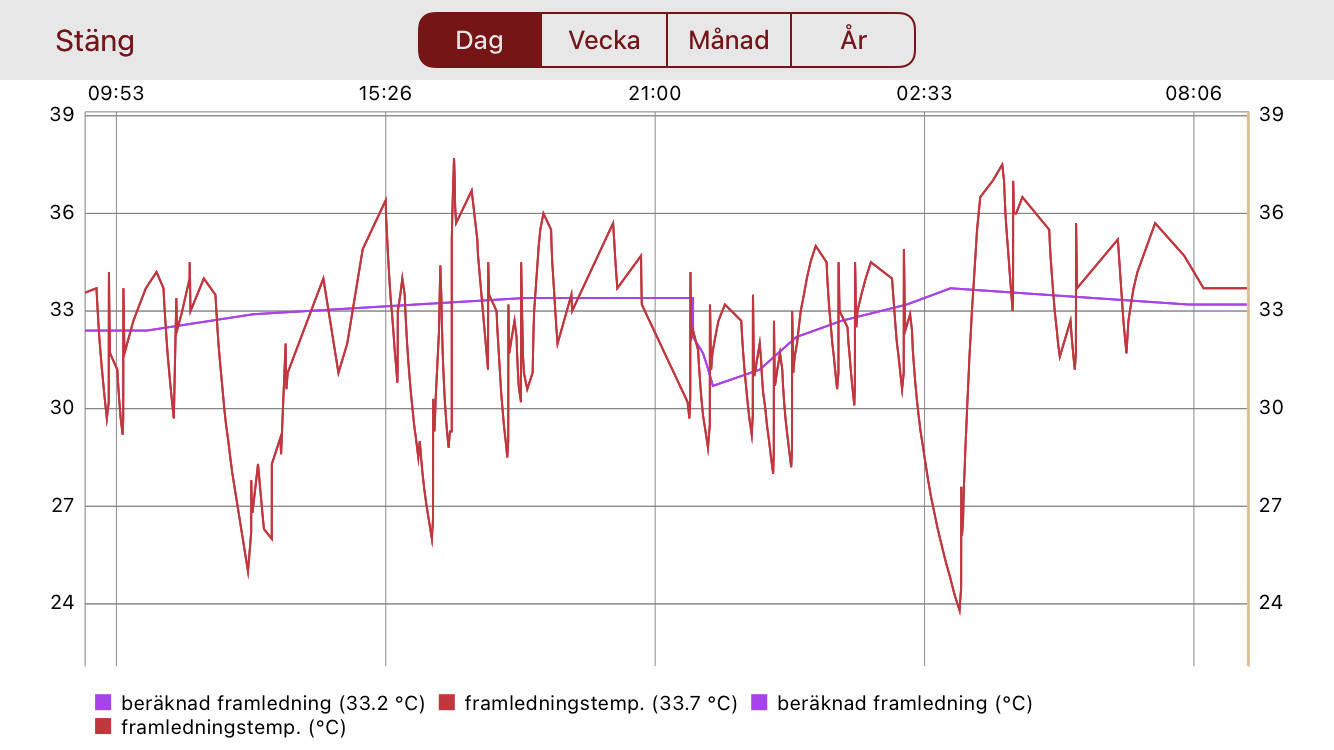

Har du kollat hur mycket temperaturen varierar över tid? En VP som värmer vattnet direkt och inte jobbar mot en tank ger inte alltid så stabil temperatur på framledningen, tempen kan svänga flera grader både över och under inställt värde.
Bilden visar framledningstemperatur i vår frånluftsvärmepump, avfrostningar och varmvattenproduktion gör att framledningen sjunker, däremellan jobbar pumpen ikapp och tempen går över inställt värde. Men medeltemperatur är hyffsat rätt.
Ser det ut liknande hos dig kan du inte kolla på ett enstaka värde utan måste se över tid om du får den temperatur du vill ha.
jag kollar appen i telefonen ca 30-40ggr om dagen. Den ger alltid jämn värme. 6 grader mer i framledning när jag justerat så är de något märkligt. Kurvan ska ge ca 40 vid 8 grader utomhus. Konstigt också att elementet jag justera ned mest blev varmast av alla element.H hakfre skrev:[bild]

Började tänka på ditt svar igår. Och fick en bra tankeställare. Ströp jag flödet på ett par element gick pannan ner 25grader i framledning för att sen öka upp till 46-47 grader(några grader för varmt) för att sen ytterligare sjunka och lägga sig rätt! Har kunnat fortsätta justeringen med goda resultat.
