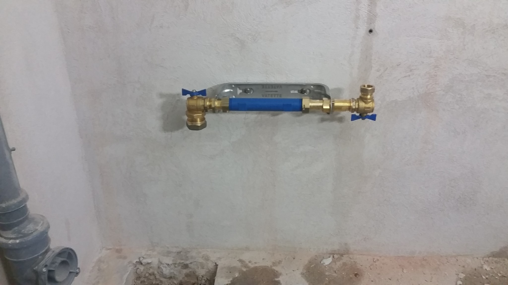

På torsdag börjar vi gräva för byte av inkommande vatten från det kommnala ledningsnätet.
Har pratat med kommunen och nästa måndag kommer dom och är med när vi kopplar om.
Har dock inte lyckats få några bra svar från dem utan de hänvisar till någon VVS-firma.
Har två frågor:
1. Är det ok att ha utgående kulventil upp och ned enligt bilden nedan?
Vattenledningsinstallation på vägg med kulventil och Vatette-manometer.

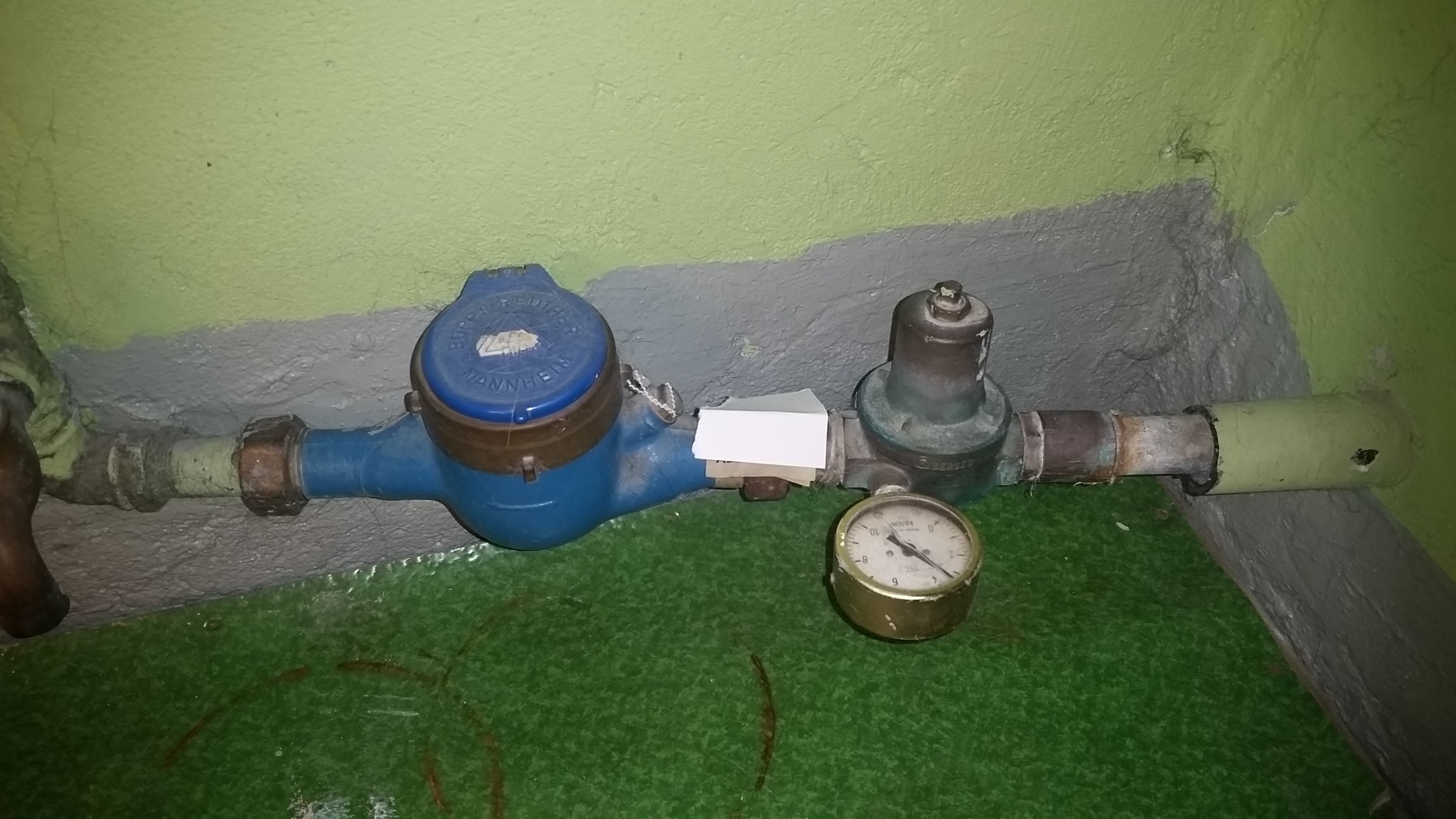

2. Har idag någon typ av regulator med manometer innan vattenmätaren med behövs det verkigen?
(Har idag otroligt dåligt flöde i ledningarna och trycket faller så fort jag öppnar kranarna.)
Vattenmätare och tryckregulator med manometer i ett vattenledningssystem.
Nej du behöver ingen manometer.
Fundera på om du inte ska montera hela kalaset i något fördelarskåp?
P-plats
Har alla rör synliga i taket i källaren och flyttar nu inkommande vatten till pannrummet där allt fördelas.
Tidigare kom det in i ett inrett rum och gick direkt till pannrummet.
