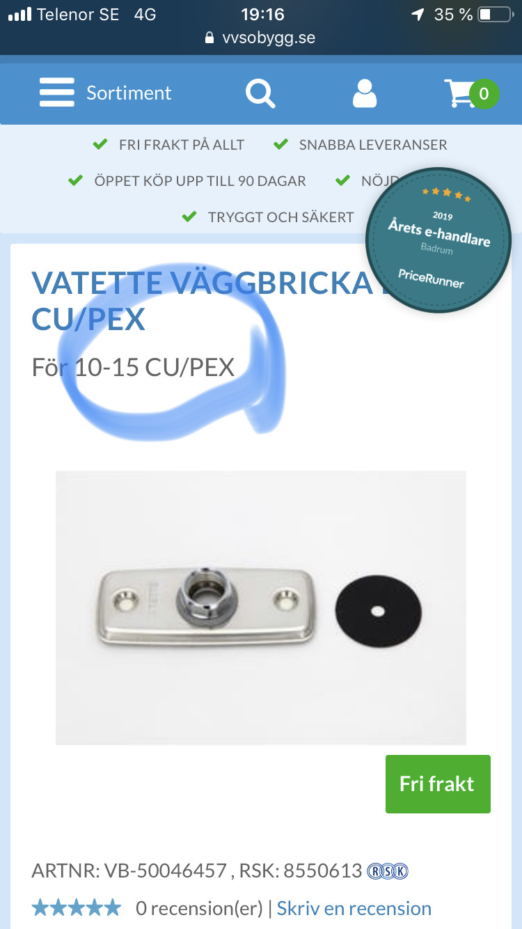

Jag har Uponors RiR i väggarna och har köpt denna väggbricka där jag ska plocka ut vattnet (som ska kopplas till en tvättmaskin)
https://www.vvsobygg.se/sortiment/r.../vatette/vatette-vaggbricka-enkel-cu-pex.html
På denna ska jag ha en 15mm vinkel klämringskoppling med ballofix:
https://www.hornbach.se/shop/VATETT...cu-vred-8546974/5110834/artikel-detaljer.html
Nu är jag lite osäker på vilken "klämring" jag ska ha på pex-slangen för att det ska bli optimalt, jag vill inte använda vanliga stödhylsa och klämring då detta inte känns som den riktiga lösningen samt att det är svårt att rätta till detta sen när man väl dragit åt.
Vid alla andra kopplingar har jag köpt kopplingsats pex och anslutit till klämringskopplingarna, dvs denna:
https://www.hornbach.se/shop/VATETT...rkromad-1873815/7305871/artikel-detaljer.html
Men här får man ju med en ny mutter som ska användas ihop, skulle jag använda denna insats i pex-slangen i väggbrickan så skulle jag ju behöva använda den frilöpande mutterna som sitter i brickan, kommer detta att bli hundra tätt?
Eller kan man den typen som används när man ansluter typ väggnbricka till dusch, då det är en klämring och sen en speciell insats i pex-slangen med en packning på (som inte går bak lika mycket på slangen utan har en separat klämring)
Som sagt när man väl klämt fast den lösningen man väljer så är det ju inte så lätt att ångra sig så skulle gärna vilja göra rätt från början =)

Uponors RiR, då antar jag att vi pratar 15x2,5mm. Vatettes täckbrickor köpes med fördel för rätt rör direkt. Du har köpt Cu-bricka.
Finns såklart "färdig" med plast också. Då ingår korrekt klämring (även fast det inte framgår så tydligt). Jag misstänker (men vet ej) att det är samma bricka fast man får med "Vatette Plast" 15x2,5. För att vara på den säkra sidan så köp korrekt på en gång!

Tack för svar, finns utrymme under men undviker ju gärna den sjukt fula tapp-mojjängen
Jag har en bricka för pex, dock är det nog en kombo för både Cu & pex ev. Men kanske hade funnits en där den pex-kopplingen hade medföljt. Knatade in i en LR-butik och berättade vad jag ville ha och fick denna, tänkte dom hade koll.
Den runda verkar ju fin, kanske ska köpa en sån istället...

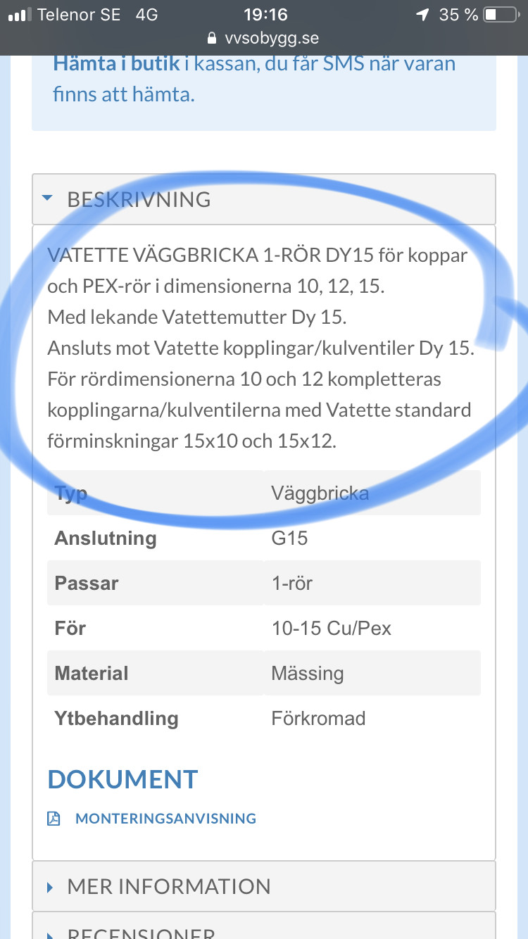

Kombo för både Cu & Pex finns inte hos Vatette.
Antingen eller...
Och det finns många exempel att inte alltid butikspersonalen har koll även fast det låter så!
Vilken RSK har brickan?
Har du inte kvar plastförpackningen kan du läsa den medföljande monteringsanvinsningen i förpackningen. Där står det vilken variant du har köpt!

Du har rätt!
Mitt misstag! - "Skämskudde på"
Vatette är ju godkänt för dom vanliga kopparrörs-dimesionerna även med vanliga klämringen & korrekt stödhylsa med krage.
(Tänkte inte så långt kvällen till ära)
Fast det var ju så du skrev att du inte ville ha installationen.
Kortslutning hos den ensamma hjärncellen!
Jag rekommenderar dock att använda varianten med "Plast" och den klämhylsan som medföljer enligt mitt inlägg ovan!
