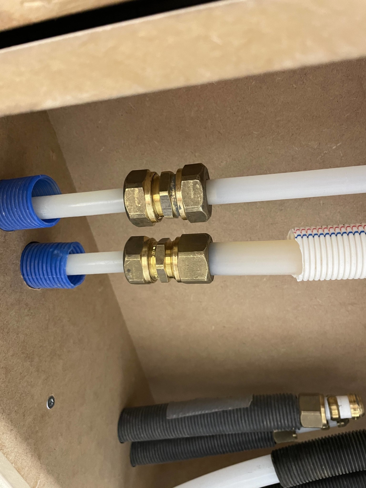

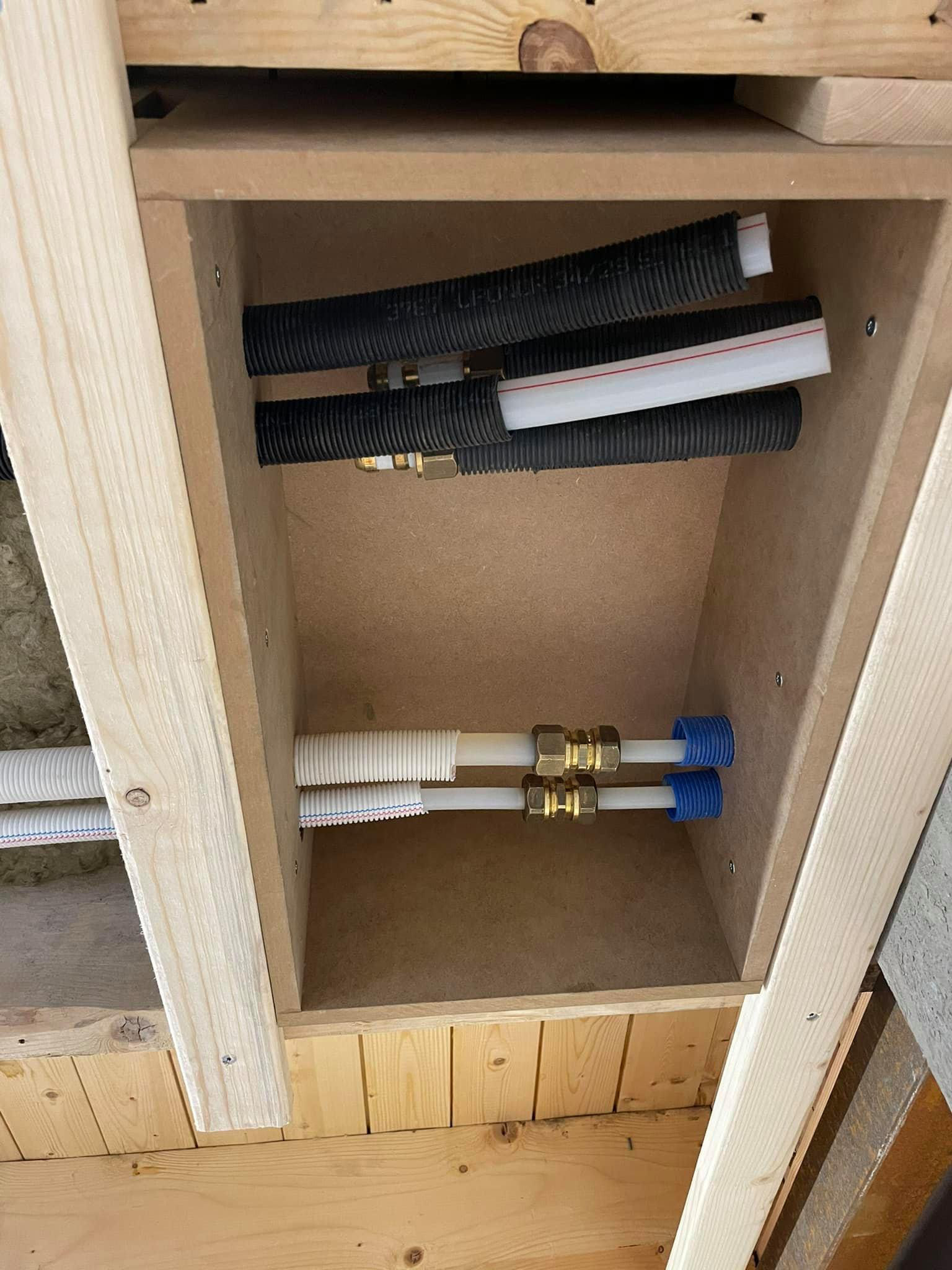

Har problem med en Uponor/Wirsbo/TA fpl-px koppling som inte vill täta. Röret är i botten på stödhylsan, kopplingen är dragen mot skarvnippeln enligt anvisning (dessa drar man tills man dragit ihop den delade klämringen, dvs till ett markant större motstånd), anliggningsytorna i konan är rena och repfria.
har gjort lika på alla kopplingarna och en droppar sakta. Har säkert 30talet kopplingar av denna typ (mot fördelare etc) och har aldrig haft problem tidigare.
någon som har ett bra tips? Lite pasta mellan nippel och stödhylsa?

Att man inte ska skarva rir är förstås en god tanke, men ibland har man inget val och då får det bli en kopplingsbox med fuktlarm och inspektionslucka som här...

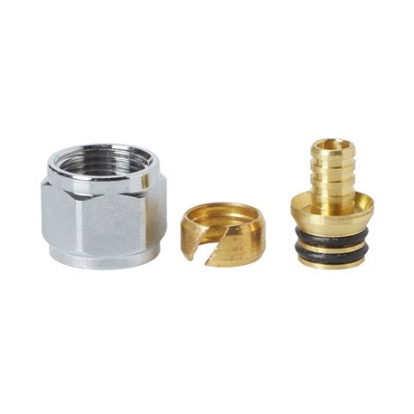

det är denna typ av kopplingset som används och sedan en tillhörande nippel med rätt kona.
https://www.vvsobygg.se/fpl-px-kopp...MIl9bwlvTA7wIVBN-yCh2KfQJyEAQYByABEgLM7vD_BwE
det är det bortre vänstra 15mm röret som läcker, alla rör är nykapade med raka ändar...

Ok, ser vettigt ut. Som sagt, prova att dra åt hårdare. Annars skulle jag byta ut halvkopplingen, möjligtvis börja med en ny stödhylsa enbart.MathiasS skrev:

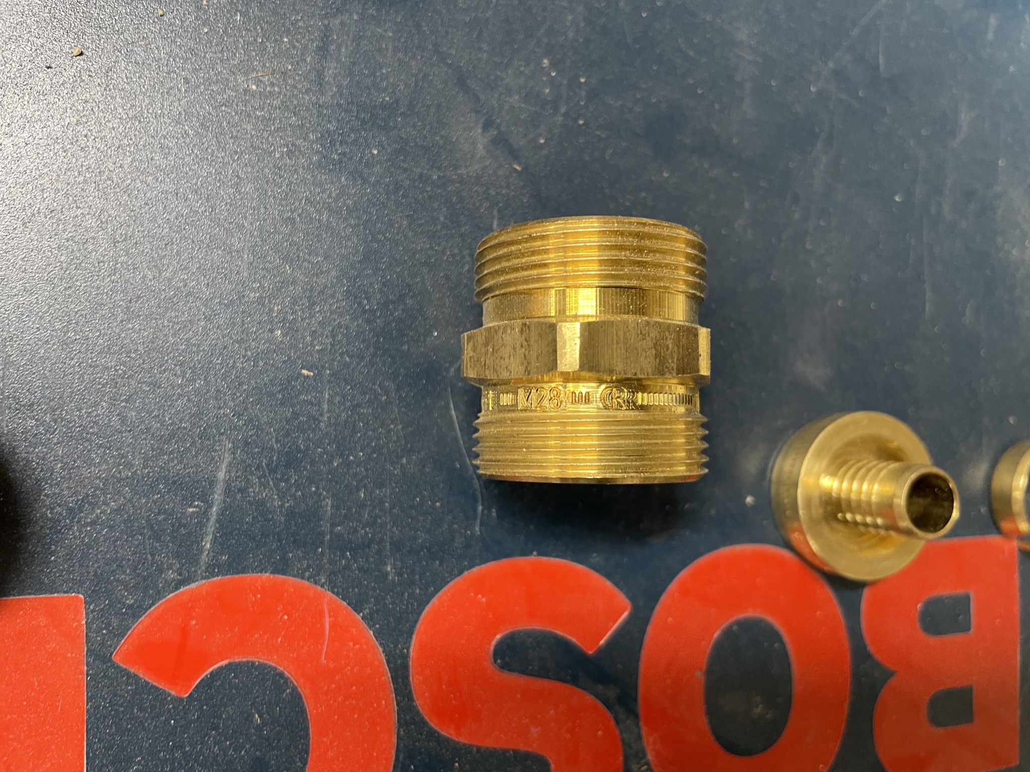

Det är en m28 eller m22 i samma serie. kopplingsettet är gjort för denna size.

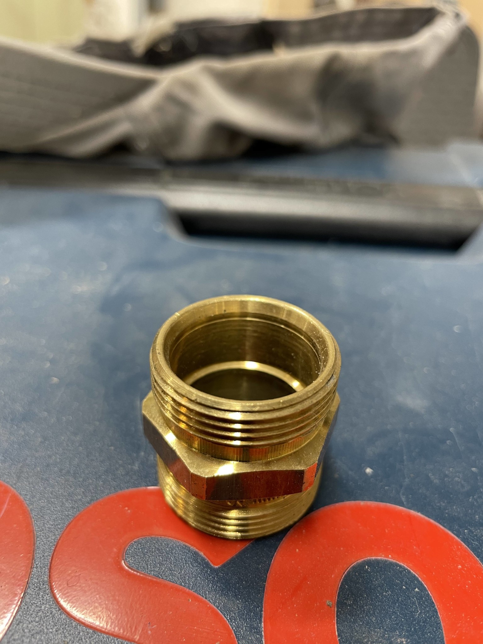

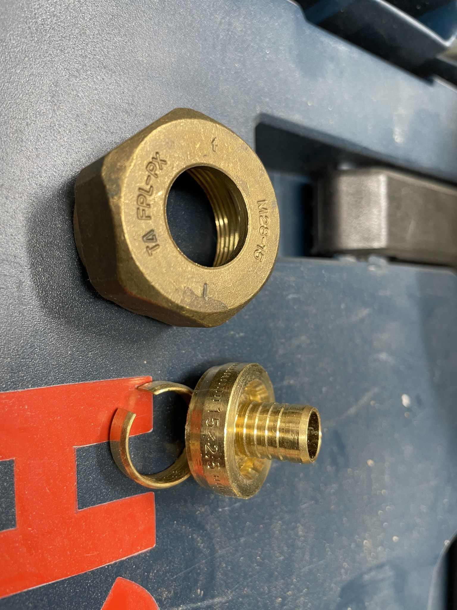

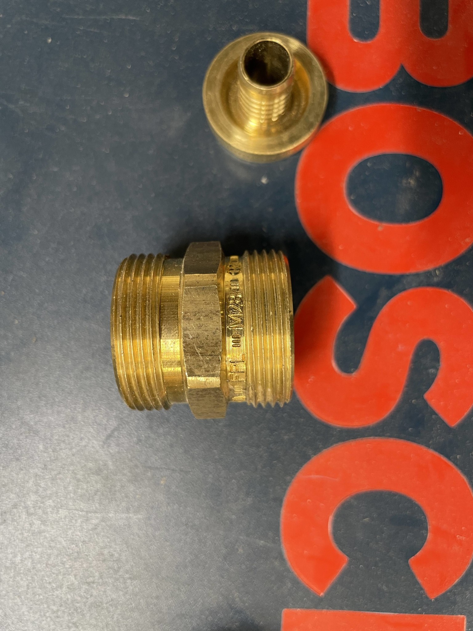

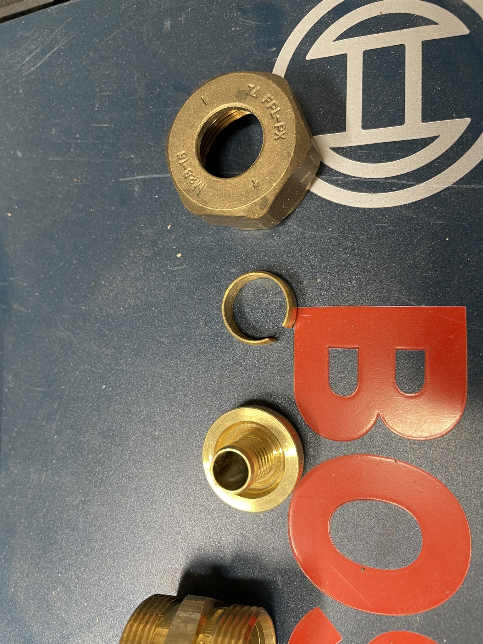

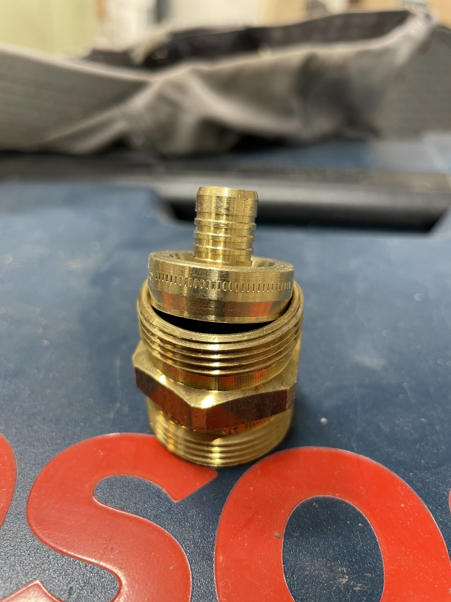

Plockade isär kopplingen, allt såg normalt ut, alla ytor rena och repfria, lite förvånad över att klämringen inte satt fast i röret, men man kunde se att den greppat på rätt ställe iallafall.

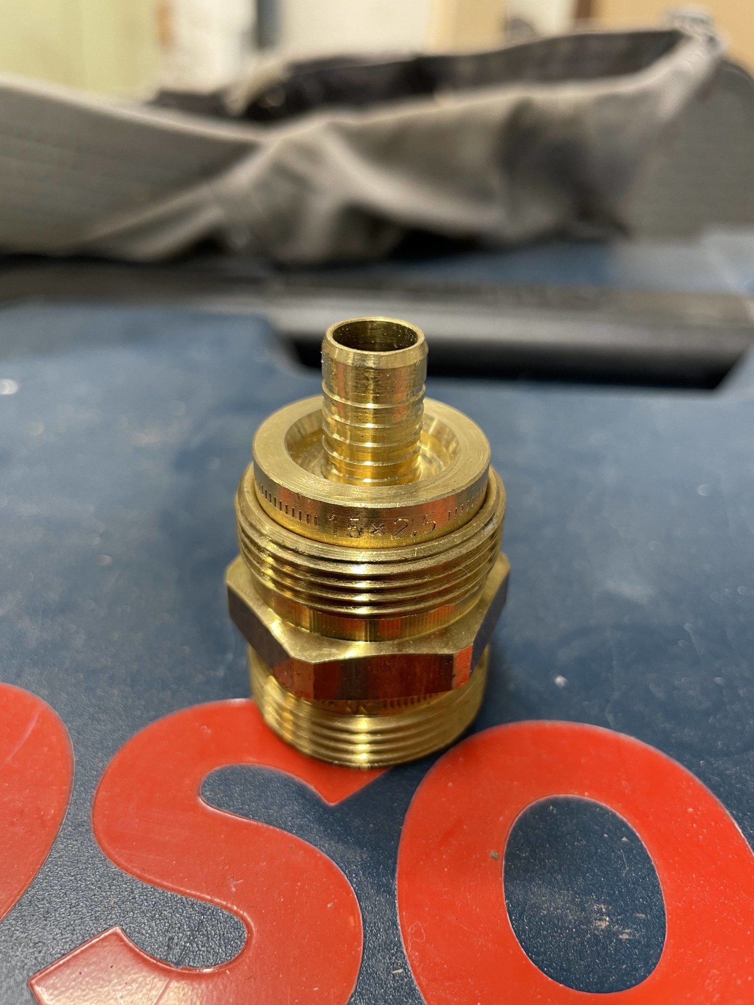

Smörjde in ytorna med lite pasta (sådan man använder med lin) och drog sedan åt på samma sätt som tidigare.
NU är det tätt av någon anledning....
Det kanske behövdes lite smörja för att få stödhylsan i rätt position mot skarvdonet?MathiasS skrev:
Ja kanske, jag tyckte den passade perfekt även utan men jag vet inte, jag smörjde också lite på klämringen som måste kunna glida mot muttern för att kunna pressas ihop, kanske var det det som gjorde susen.....
