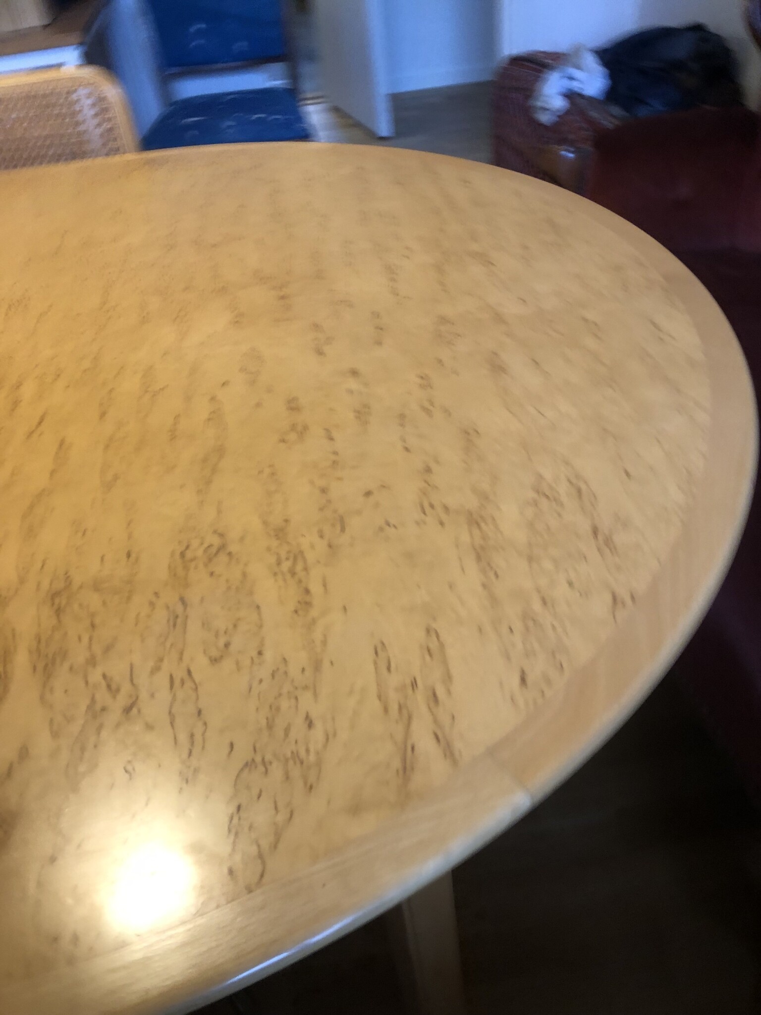

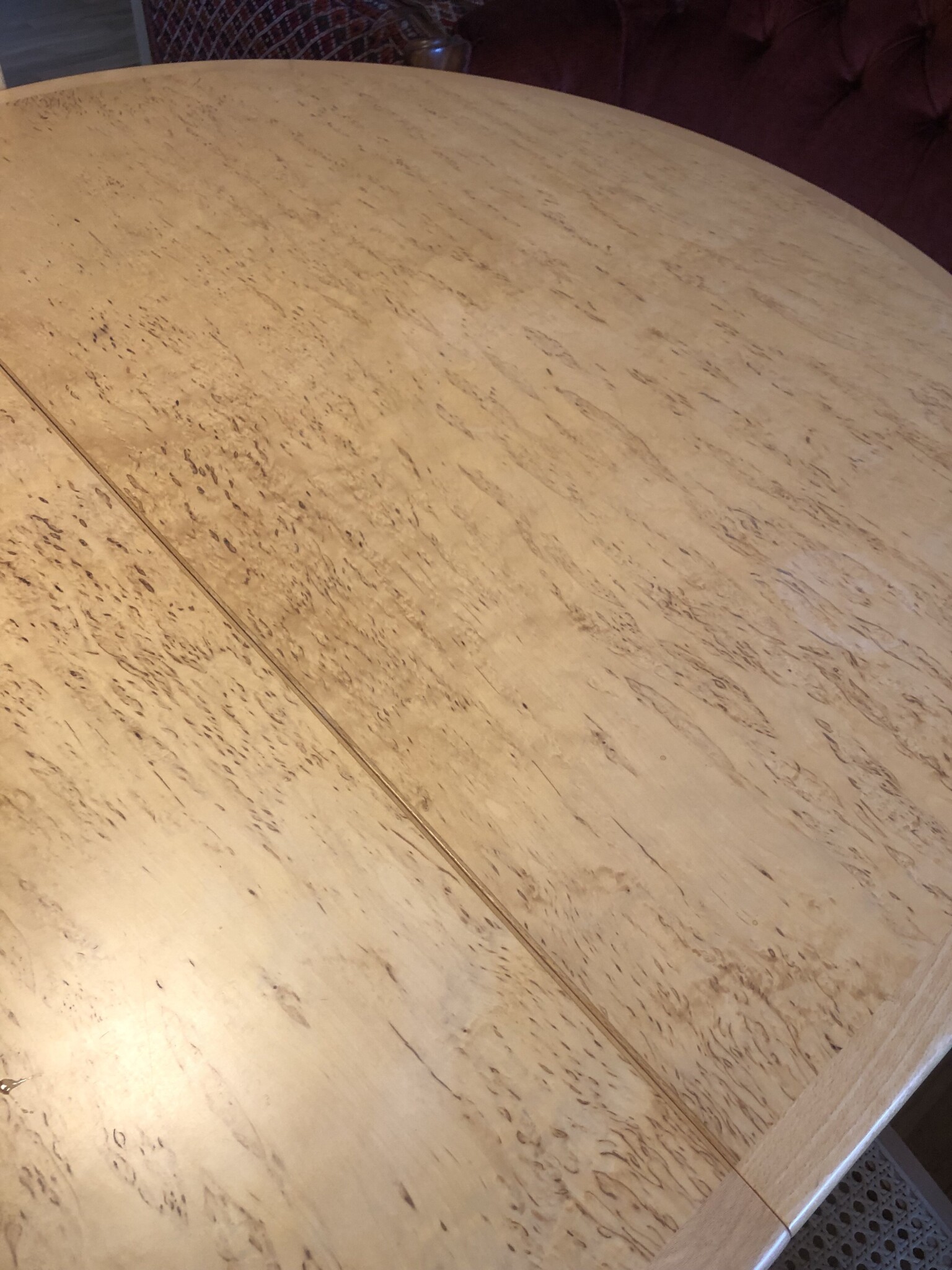

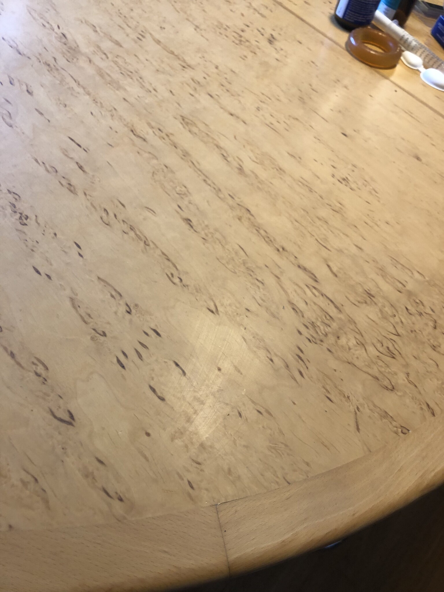

Hej! Har i min städiver skrubbat sönder lacken på ett fint gammalt matbort i masurbjörksfaner. Bifogar bilder men går inte riktigt att fånga på bild. Ytan har varit blank men är nu repig på sina ställen efter att en galen kvinna gått på med fel sida av tvättsvampen.
Hur fixar jag detta? Gärna så det blir så tåligt som möjligt, tänk småbarnsfamilj och/eller kärnvapenkrig.

Är reporna hela vägen igenom? Som småbarnsförälder tänker jag, vänta med att fixa bordet till barnen blivit större och repat klart...
cpalm och 4 till
Repor av svamp är väldigt grunda, om du inte är orimligt stark. Om bordet är lackat sedan tidigare borde ett nytt lager lack dölja reporna och göra bordet lite tåligare.
Vrana
Har du någon lack du rekommenderar? Just för förtäring också där barn testar allt
Jag har inget tips om lack men under småbarnsåren kan en snygg vaxad bordsduk vara bra. Det finns sådana som man knappt ser är vaxade.

Skämt åsido så behöver du bara slipa av det ganska lätt. Först med korn 150 ungefär. Därefter med 300, och sist med korn 400-500. Du behöver inte ta bort all lack, bara så du får bort reporna. Tvätta sedan rent ordentligt, så du får bort allt damm. Har du målartvätt, så är det ännu bättre.
Sen gör du nog bäst att gå till en riktig färgaffär, och frågar efter en lämplig lack. För om jag föreslår någon specifik kommer du sannolikt bara få problem, om de inte har den.

Hmm... jag håller med om att slipa av lite innan ny lack men att slipa mer än till 220, möjligen 280, korn är att gå till överdrift. Det är inte en lackad bil vi pratar om utan om ett matbord.
Epoxylack håller för det mesta :)
J
Gäller att det inte är en lack som får den gamla att resa sig... Testa på en dold plats!

lacka om är förstås framkomligt, men i vår familj är vi kompis med osmo hårdvax 3062 matt. ger en tålig yta med träkänslan kvar. även ypperligt till köksbänkar och stengolv.
dock skall det påpekas inte lika bra på trägolv, det blir efterhand någon sorts slitage, där man går som mest. men till stengolv är det kanon, särskilt lite porösare varianter så som skiffer. våra utemöbler i mörkt trä ser ut som nya efter 25 år. förebyggande behandlat om cirka vart femte år.
köps lämpligen från tyskland, där det kostar en bråkdel.

ffa är osmo bra mot inträngande vatten och färgade vätskor, det är inte ett så bra mekaniskt skydd så som en härdlack kan vara.
en fördel som jag ser det är att man kan slipa och efterbehandla lokalt. om det ändå skulle ske en olycka.
