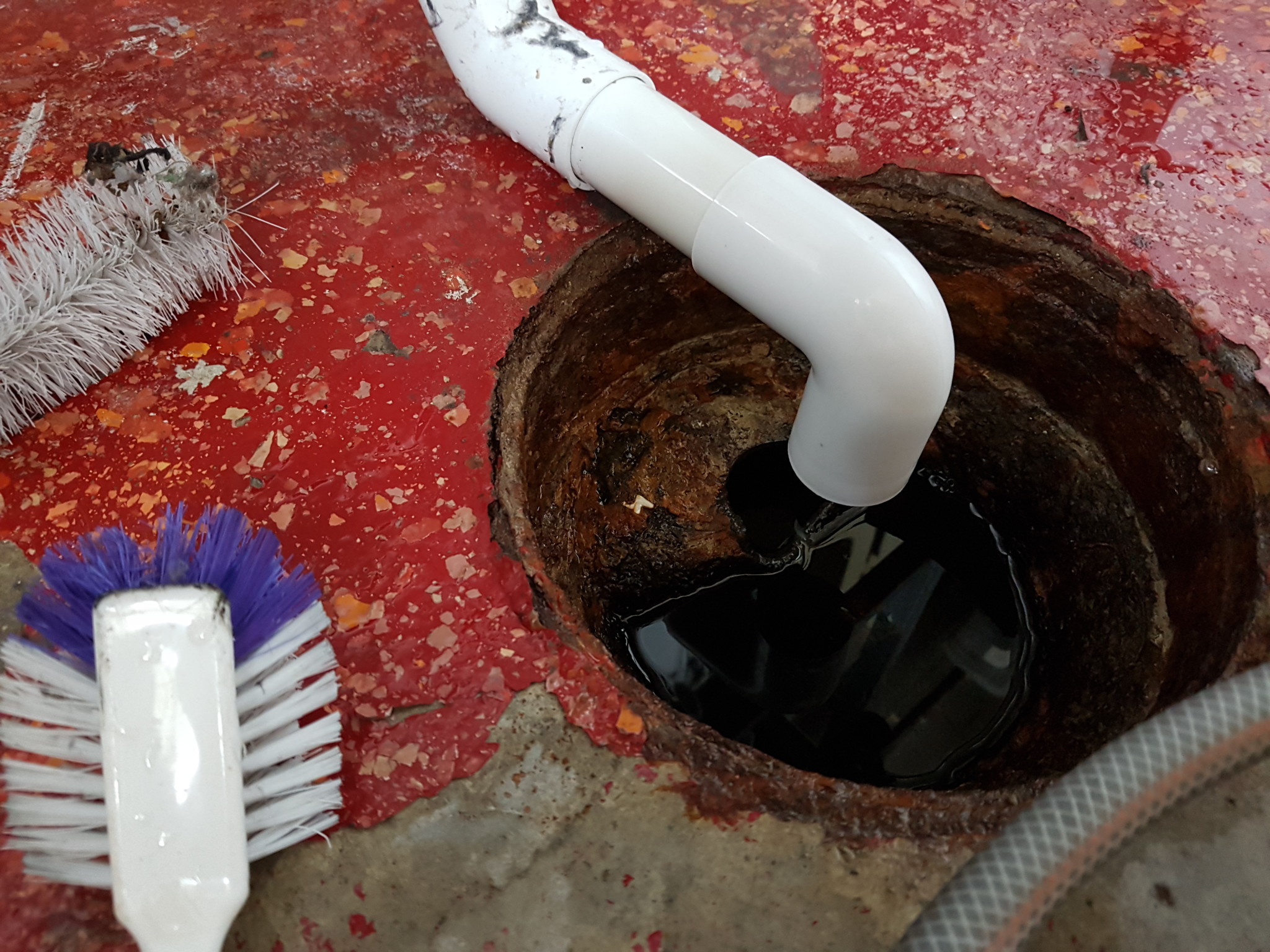

Brunnen i tvättstugan släppte knapp igenom vatten så jag började rensa. Men jag missuppfattade utseendet på brunnen. Jag trodde att det var ett lock som satt fast med skruven som syntes. Vi har en annan typ av brunn på ett annat ställe där man lossar ett lock nämligen.
Jag började således bända lite i hålet och godset gick åt helsike! Nu har jag ett stort fint hål rakt igenom istället (se bild). Men jag fick ju ett stort renshål så nu rinner vattnet åtminstone igenom och vi kan tvätta.
Jag antar att detta kommer att innebära lite lukt i tvättstugan. Finns det någon som helst möjlighet att åtgärda detta, eller är det ny brunn som gäller? Funderade på relining. Vill komma så billigt undan som möjligt eftersom tvättstugan är ett ställe där vi helt struntar i utseende.

Det bästa är såklart att byta brunnen. Och särskilt dyrt blir det inte heller..
Hyra en Hilti TE-1000, en säck grovbetong och en purusbrunn.
Bör landa kring en femhunka.
Annars fullösning med silikon å lämplig plastbit.
