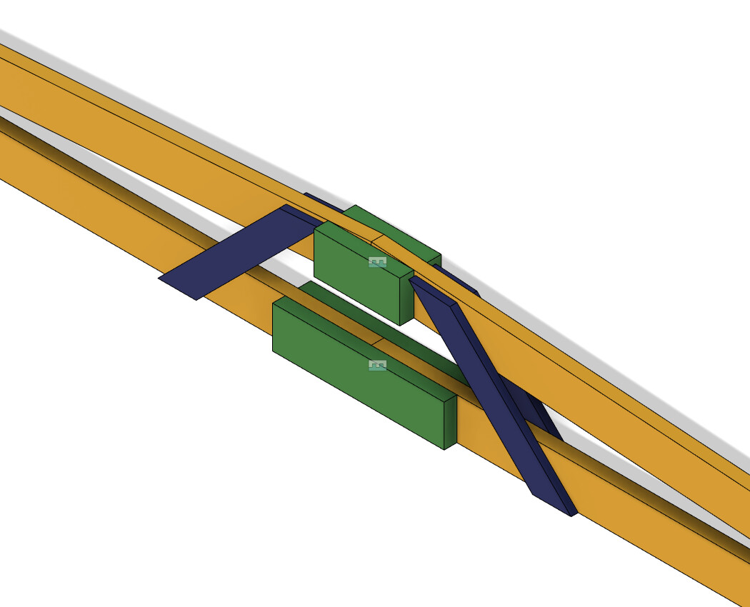

Konstruktionen är enkel och förhållandevis klen - ser ut i princip så här:
Själva takstolen (gul) är i dimension 145x45, laskarna (grön) är i dimension 145x45 och snedstävorna (blå) är i dimension 22x95. Spännvidd på takstolen mellan upplagen på väggarna är c:a 6m
Den nedre lasken är spikad med 12st 4" spik och den övre lasken är spikad med 8st 4" spik. Snedsträvorna är spikade med två 4" i vardera bjälke. Det som har hänt över tid är att framförallt spikförbandet i den nedre lasken har börjat ge efter så det blir en nedböjning på mitten - var 120mm innan stämpning och då utan annan last än råspånt och tjärpapp.
Spontant känns hela utförandet av skarvningen som en väldigt svag punkt men frågan är hur man kan bygga om detta så taket håller för snölast över tid.

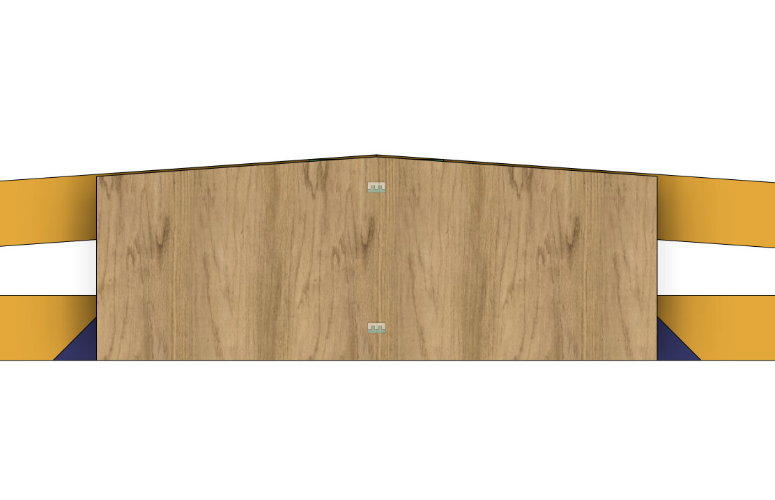

En arbetshypotes är att ta bort snedsträvor och lask på en sida i taget och ersätta dessa med en skiva konstruktionsplywood som förankras med lim + spik eller skruv och sedan repeterar man processen med nästa sida av takstolen.
En 1200mm bred skiva skulle i princip överlappa hela nuvarande konstruktion men frågan är om en 20mm K-plywood och förbanden blir starka nog?

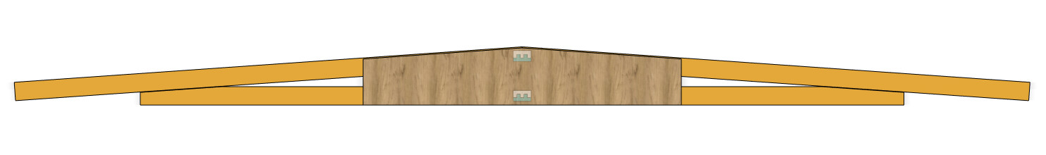

Vet inte om jag var otydlig men tanken jag funderat på är alltså att stämpa upp var sida om mittskarven på takstolen, rensa bort lask uppe och nere samt snedsträvorna och sedan ersätta detta med en formsågad konstruktionsplywood på var sida som spikas och limmas mot underram och överram (tänkte då att man i så fall tar en sida i taget).
Bredden på konstruktionsplywood skulle kunna vara allt mellan 1200mm, 2500mm eller flera bitar så det blir en helt inklädd takstol från ytterkant upplag på vägg
Det kommer ju inte gå att uppfylla dagens konstruktionsnormer men om en förstärkning blir lika stark som den var när snickaren spikade i hop garaget 1970 så är vi ju åter på "status quo" så all styrka utöver det är ju en ren bonus.
Med en 2500mm lång "plywood-lask" skulle det se ut något sådant här:

De blå bitarna på din skiss verkar vara vända åt fel håll för att ta upp krafterna i takstolen och trycker isär underramen när det blir belastning på överramen och stöttar inte överramen mot nedböjning på mitten.

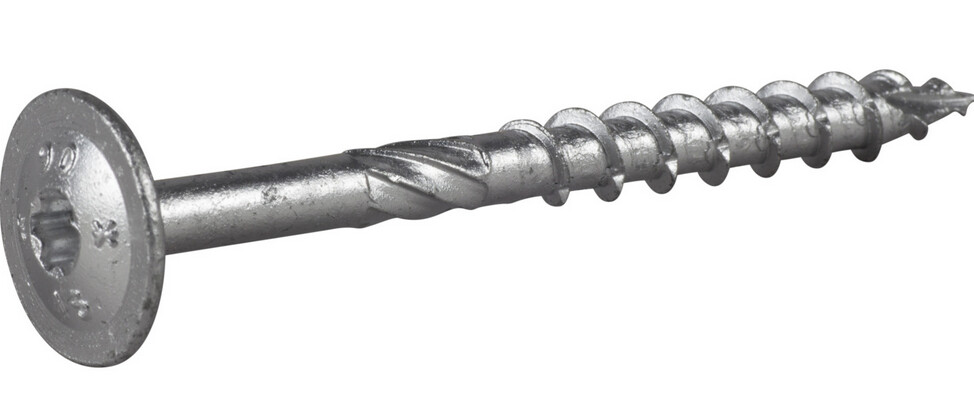

Det var 5 mm träskruv, 80 mm långa som sattes från båda håll så de gick igenom plywood, regel och sen in i nästa plywood.
När vi hade byggare som spikade ihop takstolar på plats (istället för att beställa dem från fabrik, som överenskommits) med lite ankarspik och spikplåtar så gjordes det om. Vår konstruktör räknade på det och vi satte stora bitar av 15 mm K-ply på varje sida med "massor" av skruv som höll ihop det.
Produkter som diskuteras: "träskruv"
Träskruv
Träskruv för reglar, beslag och möbler, inne som ute. Det finns också grov konstruktionsskruv, plus svartkromad skruv och mässingsskruv till synliga beslag. Inomhus räcker elförzinkad skruv. Utomhus behövs korrosionsklass C4 och nära havet
Glipan i underramen försvinner när takstolen nu är stämpad och lyft till normalläget så frågan är om det rent av räcker med att dra in rejäla konstruktionsskruvar i befintliga laskar? Har kört en del montage med ESSVE WAF och den är både CE märkt för lastbärande konstruktioner och riktigt trevlig att jobba med (finns ingen anledning att köra fransk träskruv längre).
I längd 100mm är gänglängden 50mm så så skulle man få hela gängan i underramens virke men utan genomträngning (virket är närmare 50mm än 45mm). Går man upp till längd 140mm för att få bett i lasken på andra sidan underramen så blir gänglängd 80mm varvid man då får 10mm utan ingrepp i underramen - frågan är vad som ger bäst resultat och i fall man skall gå på 6mm eller 8mm diameter på skruven?

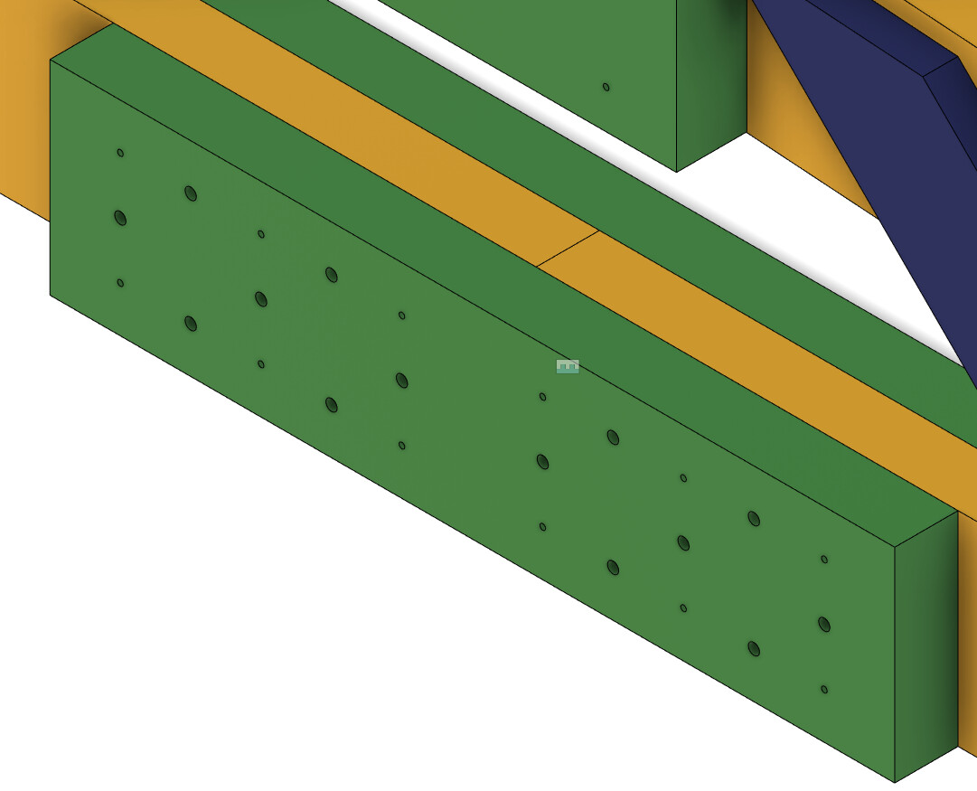

Nu sitter det 12st spik så det blir ju lite trångt men borde väl fungera bra att sätta en rad i mitten och så mitt mellan spikarna i befintlig rad likt detta:
(de små hålen illustrerar spikarna och de större hålen illustrerar tänkt läge för WAF skruvarna)
