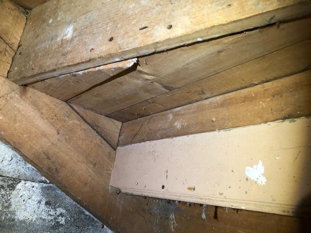

Jag har en äldre L-formad trappa som har sviktat på de nedre stegen sedan jag flyttade in i huset. Nu är det hög tid att göra något åt den, eftersom ett plansteg har gått sönder och fler ser ut att vara i riskzonen.
Planstegen består av flera bitar och biten längst fram stöds i framkant av underliggande sättsteg (och den bakre biten verkar vara spikad i bakomvarande sättsteg så den får väl visst stöd därifrån).
Dock "viker" sig bitarna mot varandra (som en hängränna, överdrivet, se röd markering nedan), och en kilformad bit har delvis spruckit (orange markering):
Jag vill förstärka detta. Utrymmet under trappan är en liten skrubb som används som förråd, så estetik underifrån är inte prioriterat...
Kan man tänka sig att man kilar in något mellan vang och plansteg? Eller drar en extra regel i vagnen för att ge plan stöttning?
Är det en idé att sätta en hel skiva under varje plansteg (och ha regel i vangen under denna) för att jämna ut trycket när man kliver mitt på steget?
Lim verkar inte uppmuntras när jag läser andra trapptrådar, pga risk för knarr i framtiden (även om den redan knarrar..) Men hur förbinder jag då bäst planstegen mot en sådan skiva underifrån? är det bättre att skruva upp skivan underifrån mot planstegen? Jag vill ju heller inte att det blir en liten glipa så att steget smäller mot skivan.
Vinkeljärn för att fästa skivan mot sättstegen framför och bakom?
Alla råd mottages tacksamt!

Det blev ett plockepinn av 15 mm plywood som förstärkning av både sätt- och plansteg, med diverse reglar inskruvade bla i vangstyckena för att stödja de nya skivorna. Blev helt ok. Svikt borta, mindre eller inget knarr, så får vi se hur det håller över tid.
