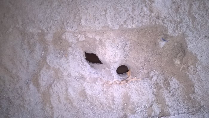

Har tagit bort element i ett rum som håller på att renoveras.
Skall inte sätta tillbaka elementet så jag behöver försluta hålet som blivit.
En grovt spacklad vägg med två runda hål och en större ojämn öppning i behov av reparation.
ser ut så här, två hål samt en krater som behöver förslutas
hålen är 3 cm i diam. det vänsta är 4 cm brettt.

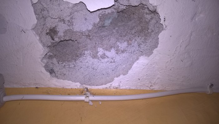

i rummet under ser taket ut så här:
Hål i en vit vägg ovanför ett gult golv med ett vitt rör som löper längs golvet, skadad puts och synliga sprickor.
min fundering är hur jag gör detta lättast,
mina funderingar går till att antingen:
* försluta "rörhålen" så långt ner det går, men cellplast eller liknande material innan man putsar igen hålet. på båda sidor.
* trycker upp en skiva med en gummimatta på eller dylikt för att täta bättre mot taket i rummet under. För sedan täppa igen hålet med golvspackel som då flyter ut i alla springor bättre..
Hur skulle ni ha lagat ett dylikt hål.
lagningen på golvsidan (där jag renoverar) behöver inte bli snyggt, då golvet skall reglas upp och isoleras.
Det finns många sätt men jag hade of fyllt hålen med fogskum och sedan spacklat/putsat i två omgångar.
Den tanken hade jag inte varit inne på ännu , den tål att tänkas på....
Husfix om det är betongtak i alla fall skulle jag kört på. Går även enkelt att slipa på (gjort det själv). Sen fylla själva hålen kan cellplast bli lite svårt att få ner i så små hål.
Annars kan man ju skrapa löst allt nere, stämpa upp en skiva som man tätar lite och sen fylla på med flytspackel bara. Då blir det ju fullt och slätt och fint.
