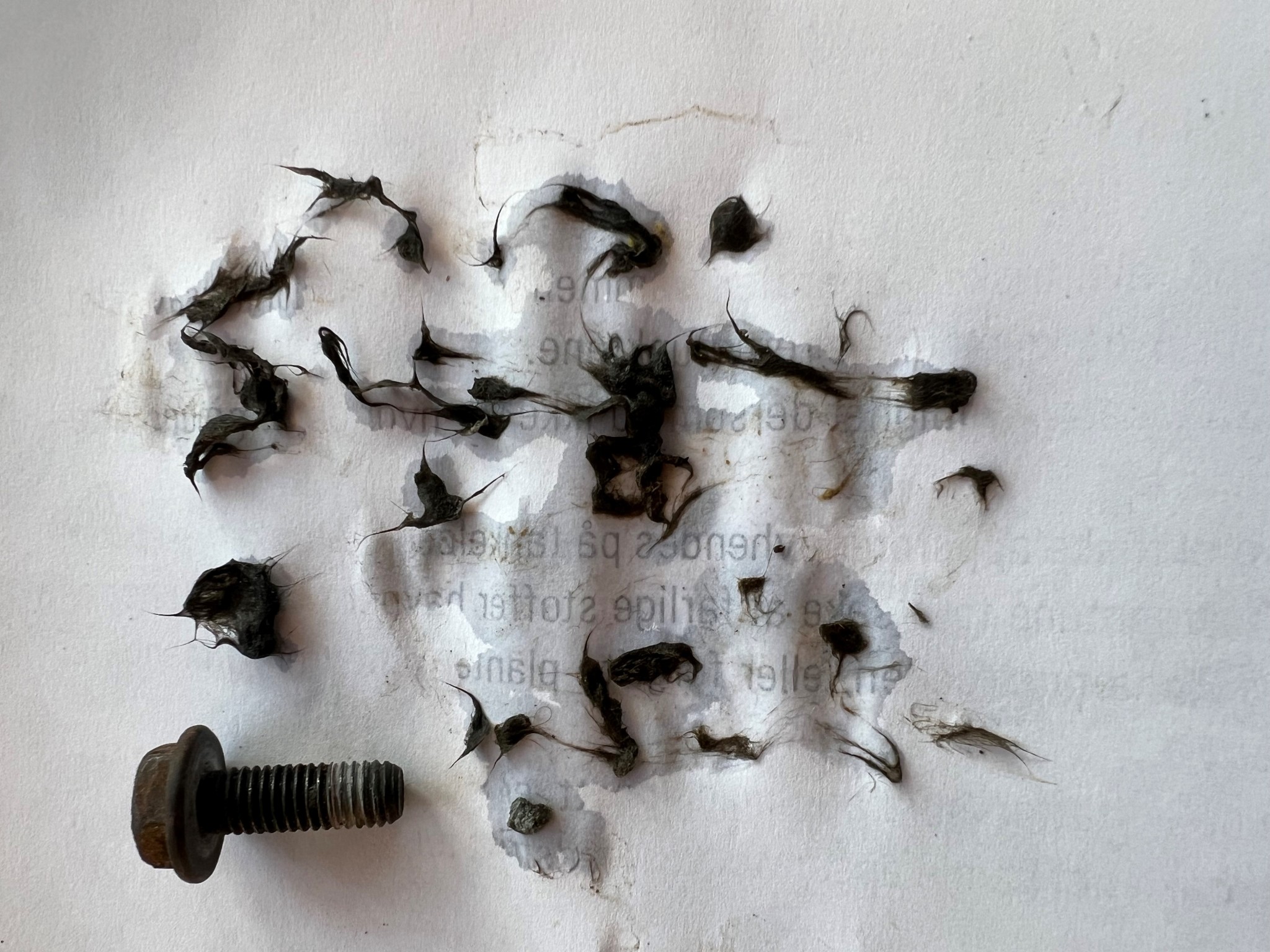

Jag har läst tidigare inlägg där problemen som liknar mina diskuterats, men utan att någon kunnat ge ett svar.
Jag försöker igen, och bifogar några bilder.

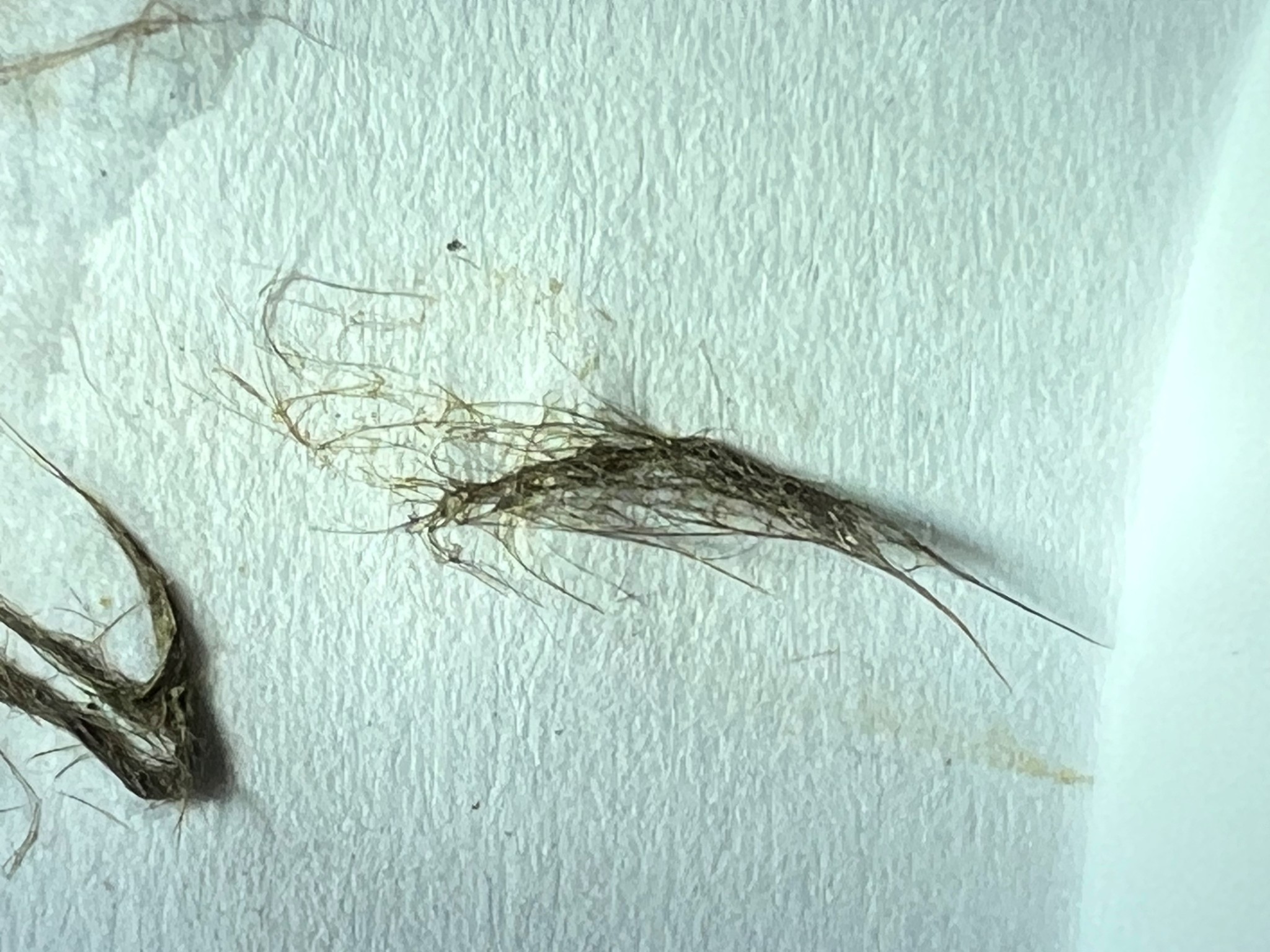

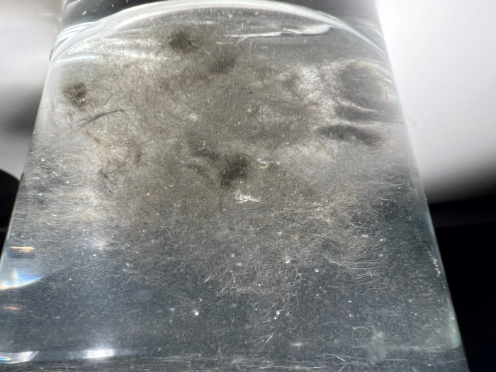

Silarna till mina tappställen sätter igen med något som kan beskrivas som ett mycket fint ludd av långa fibrer ca 10mm men mycket tunna uppskattningsvis någon hundradels mm. Färgen är grå/ svart.Jag har värmt upp det på en folie, och då förkolnar fibrerna och luktar illa. Jag lägger upp tre bilder, på första ser man det som fanns i duschblandaren. Bild 2 närbild där jag försökt dra isär klumparna. Bild tre svävar dom frtt i ett glas vatten, ser nästa ut som repor i glaset.
Tacksam om någon kan lösa mitt problem.

Mangan?
Grävd eller borrad brunn?
Råtta som fastnat i pumpen?

Jag vet inte, jag bara tog bort de små "manganfiltarna" från silar till blandare, tvättmaskin och grejer när vattenflödet blev sämre. Det föll mig inte in att försöka elda på dem.
Vad har du för typ av pump? Vårt vatten blev betydligt bättre när ett träffsäkert åsknedslag tvingade oss att byta ejektorpumpen mot en sänkpump.

Vi har en vanlig sänkpump, och inget problem med trycket, såvida det inte samlats en svart filt i silarn.SågspånPappspikEternit skrev:

Den svarta filten är typiskt mangan, men det enda sättet att bli helt säker är ett vattenprov.
Att ha en sänkpump minskar risken att få upp diverse partiklar och bös i vattnet, som man kan få med en ejektorpump, men om halterna av mangan eller järn är höga i vattnet gör pumpen inga underverk.

Det enda som stämmer in på oxiderat mangan är färgen - svart.
Mangan blir som ett klet typ tjära, kan också bli som hårda korn/flagor men inte trådar som bilderna visar.
Min gissning är som någon annan skrev päls, råtta eller annan gnagare.
Hur ser det ut vid foderröret? Är det öppet eller sitter lock på som det ska?
