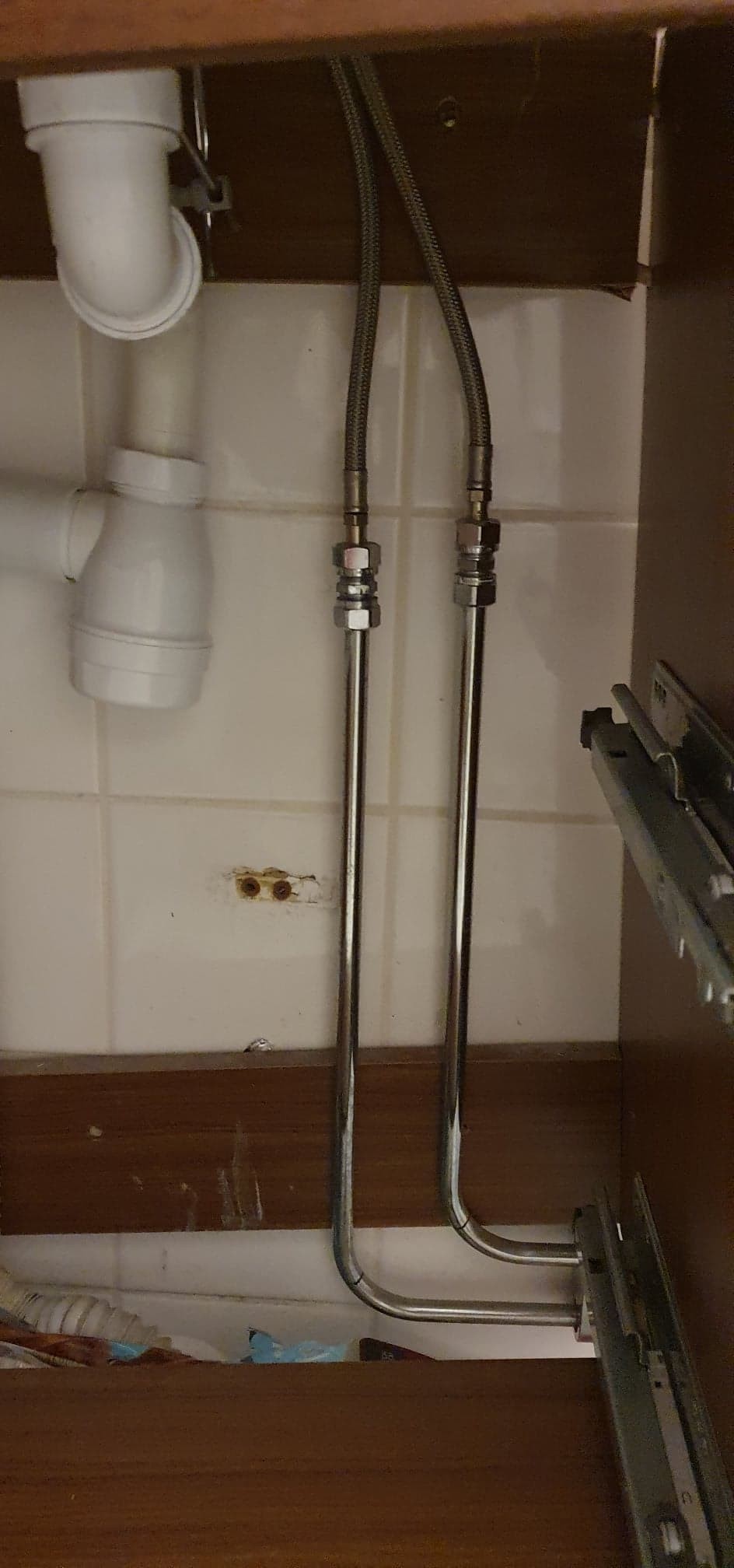

Hej, jag installerade ett nytt skåp under mitt handfat och märkte för sent att rören från kranen är för korta. Jag sökte i forumet och hittade några lösningar, men alla bilder ser annorlunda ut än mina rör, så jag är inte säker på hur jag ska gå vidare.

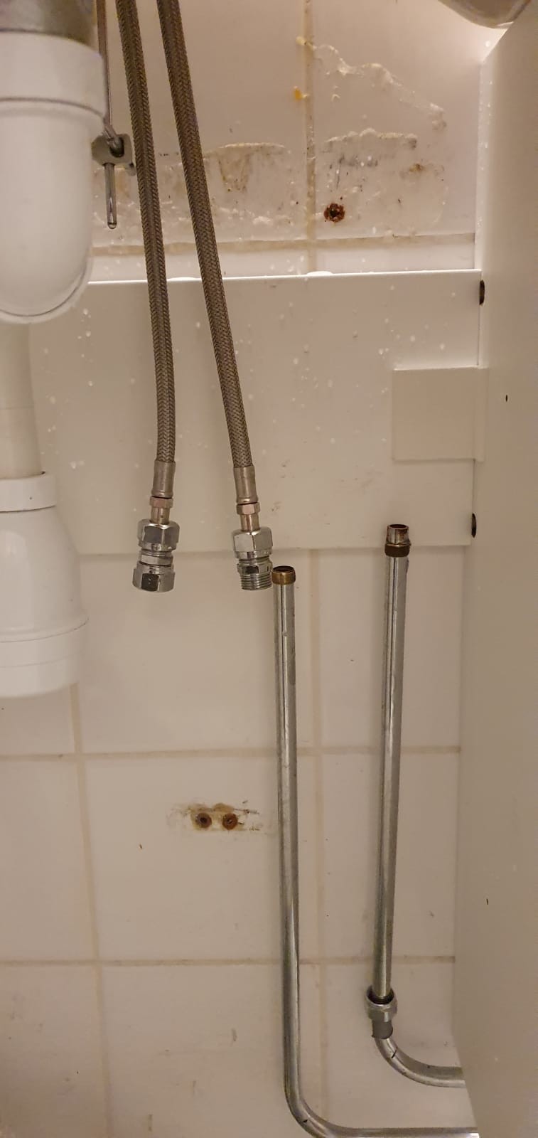

Den första bilden visar hur den såg ut tidigare och den andra bilden hur den ser ut nu (röret till vänster kom ut när jag försökte få det att passa, förhoppningsvis bröt jag det inte..)
Kan jag snälla få råd om hur man går vidare? Skulle en förlängning räcka? Om ja, vilken typ ska jag få? Tack!

Förslag:
1. Identifiera vilket fabrikat och dimension av klämringskoppling som sitter där nu. (Lägg närbild för fabrikat om du inte fixar det själv så löser forumet det på tre röda).
2. Köp en lång minikulventil ("ballofix") av det märket så vinner du minikulventilens längd.
3. Kolla om fabrikatet har dubbelmuttrar för sina klämringskopplingar (som t ex Vatette har) så kan du koppla på raka klämringskopplingar som är lite längre och vinna ett antal cm.
4. Funkar det inte att förlänga kopplingen så går det alltid att såga av kopparrören och förlänga med med raka klämringskopplingar.

Just det ja:
Alternativ 5 är att förlänga flexrören. Det finns flexrör i olika kortare längder att köpa, även med slätända-lekande mutter (tror jag). Kanske enklast, men lite hemmapulad lösning.
Vad gäller att förlänga rören så sågas du av dem här:
Ta bort graderna och stick i en stödhylsa. Sen skruvar du en rak klämringskoppling på röret. Nu har du en fri klämringsände att skruva på ditt nya och längre rör i samma diameter (återigen använder du en stödhylsa). Nu behöver du en ny ring för klämringskopplingen som redan sitter där för den andra änden av det nya röret (rätt fabrikat!). Den gamla muttern återanvänder du.
