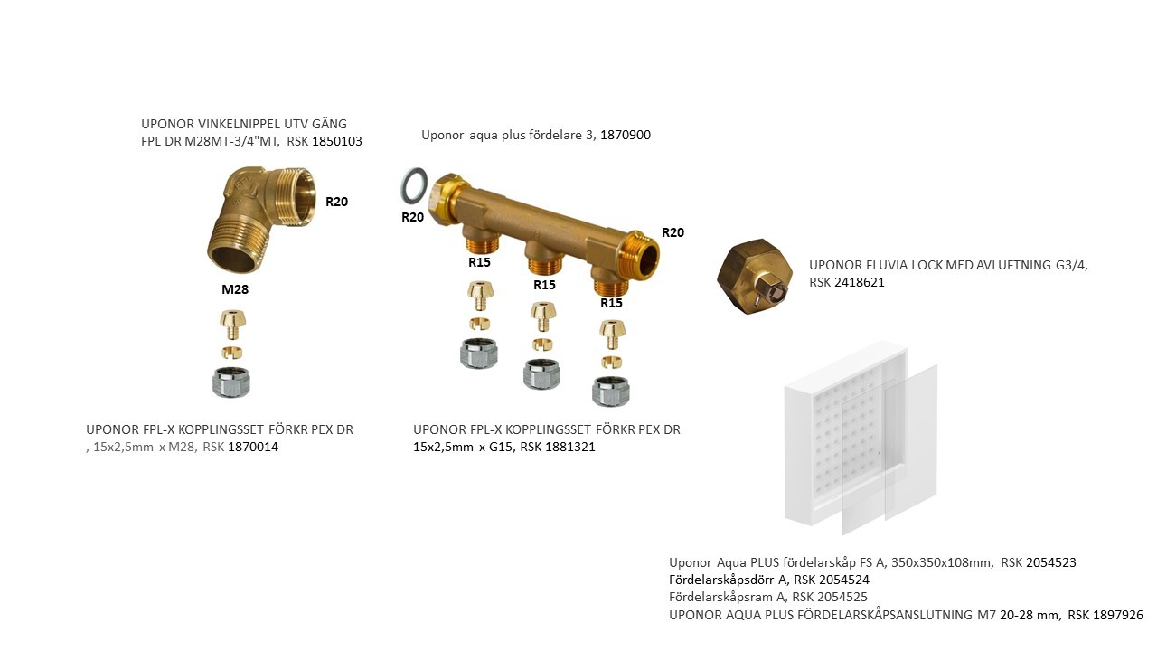

Jag är i tagen att färdigställa övervåningen på vårt Hjältevadshus och har kommit till att komponenter för värmefördelningen behöver väljas för att i sin tur veta hur/ vart jag ska förbereda placering för detta i väggar osv.
Förutsättningarna är att husleverantören förberett två matningar/ returer (Uponor CombiPex 15x2,5) till övervåningen, vilka kommer upp i vardera hushalva (tänk delning längs taknocken). För att sen fördela dessa vidare till radiatorerna tänker jag mig ett tvårörssystem (även här combipex 15/2,5). Resten av huset samt de förberedda matningarna / returerna är Uponors prylar och det känns därför rimligt att fortsätta med deras komponenter.
Efter många timmars googlande tror jag att jag fått ihop rätt prylar men vore väldigt tacksam om någon kunnig kan kika över och se att jag inte gjort någon miss?
Det vore också intressanta att höra hur ni resonerar kring att sätta värmefördelningen i fördelarskåp eller ej? Det behövs ju inte sett till regelverket men känns för mig som en extra säkerhet, dock kostar det ju en rejäl slant för två uppsättningar skåp.

Det ser ju ut att fungera, men 15x2,5mm PEX till tre radiatorer?!
Hur stora är dessa?!
Fördelarskåp är enklast för att uppnå kraven i säkervatten i enlighet med sidan 18.
