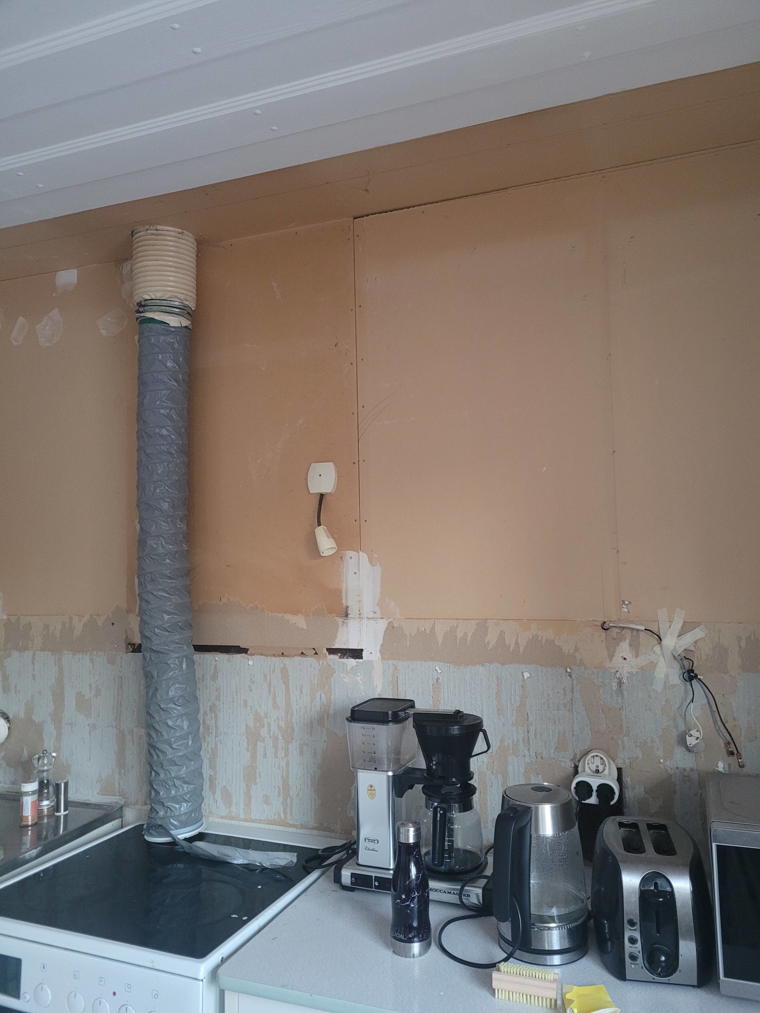

Har tagit bort dom gamla överskåpen och ska på en del av väggen sätta upp nya, men inte över hela väggen. Väggen ska målas. Väggen är gipsskiva som inte ser så rolig ut med en del större hål. Underst på väggen ska det vara kaklat. Jag har skrapat bort så mycket gammal fog jag kunnat och planerar att sätta renoveringsgips över. Men ska jag sätta renoveringsgips över hela väggen eller ska jag spackla igen alla hål? Se bild (ignorera fläktslangen, den ska bort)
  • Kök under renovering med spis, köksapparater och avlägsnat kakel.
Jag hade övervägt att byta ut den skadade biten av gipsskivan.
Ganska lätt att skära igenom med ett multiverktyg. Sedan sätter man en plywood på insidan för att skarva ihop den nya och gamla skivan.
Jag tycket att renoveringsgips är lite som plåster.
