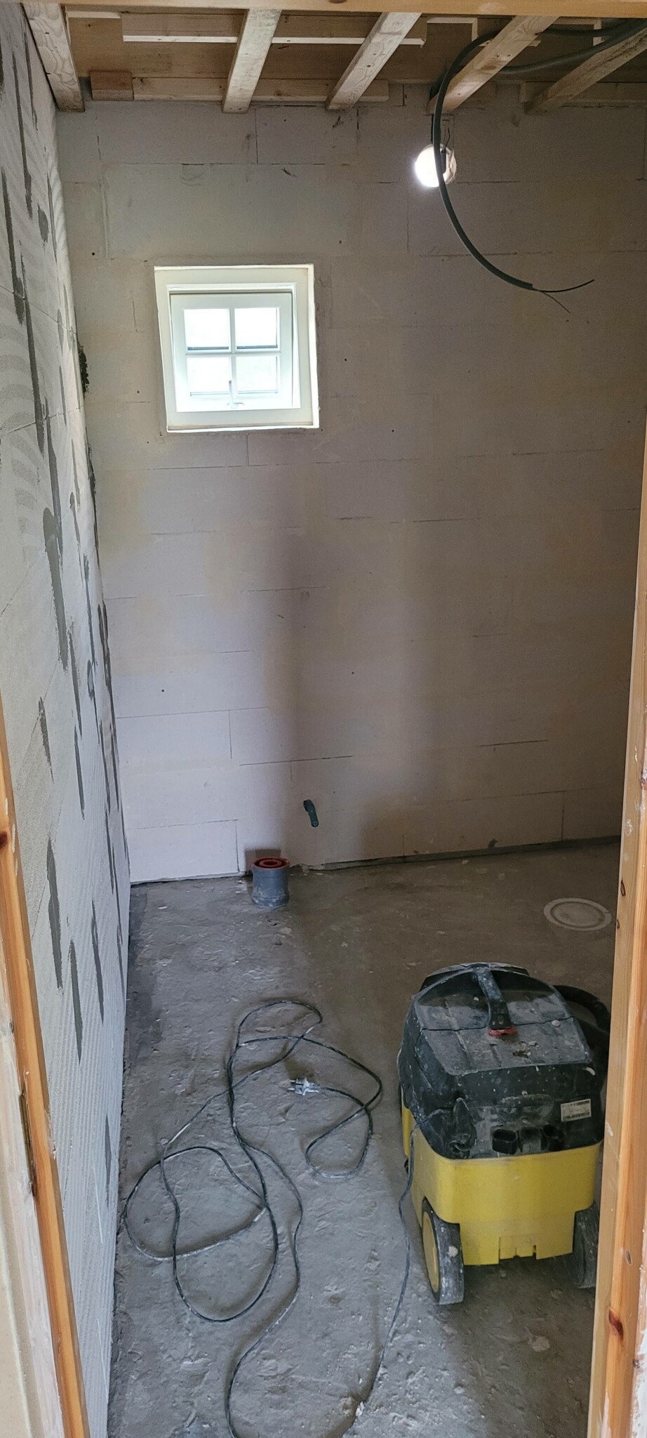

Är i fart med att fixa i ordning badrummet i ett fritidshus jag bygger i lättbetong. Just nu är det råa lättbetongväggar och gjuten betongplatta som är framme, men golvet kommer flytspacklas. Väggarna är relativt släta och bra i lod.
Min fråga är vad jag behöver göra innan tätskiktet appliceras på väggarna? Kan jag primea och sen kör tätskikt direkt på, eller behövs ett lager med fix eller bruk innan jag drar igång med tätskiktet? Bifogar bild på badrummet just nu
  • Omfattande renovering, ouppvärmda betongblockväggar, kablar hänger, arbetslampa lyser, fönster, shopvac i hörn.

Vägarna får du spackla över med till exempel Finja Laga vägg innan du tätskiktar.
