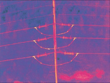

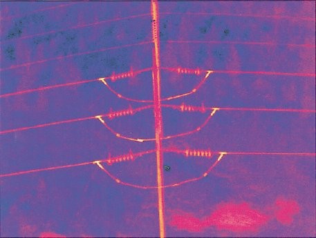

är det taget med värmekamera??
är det isåfall slacken på mittenfasen som är dåligt skarvad? (där det är lite vitare)
ser även ut som att samtliga anslutningar mellan slack och lina är varma.

Ja, bilden är tagen med värmekamera.
Skarvarna är ca 45 grader varma på den här bilden. Ledningen är 20 och luften 16.
Normalt sett inget omdelbart problem, men behöver åtgärdas då sådana fel snabbt kan förvärras och då rusar temperaturen iväg med haveri som följd.
