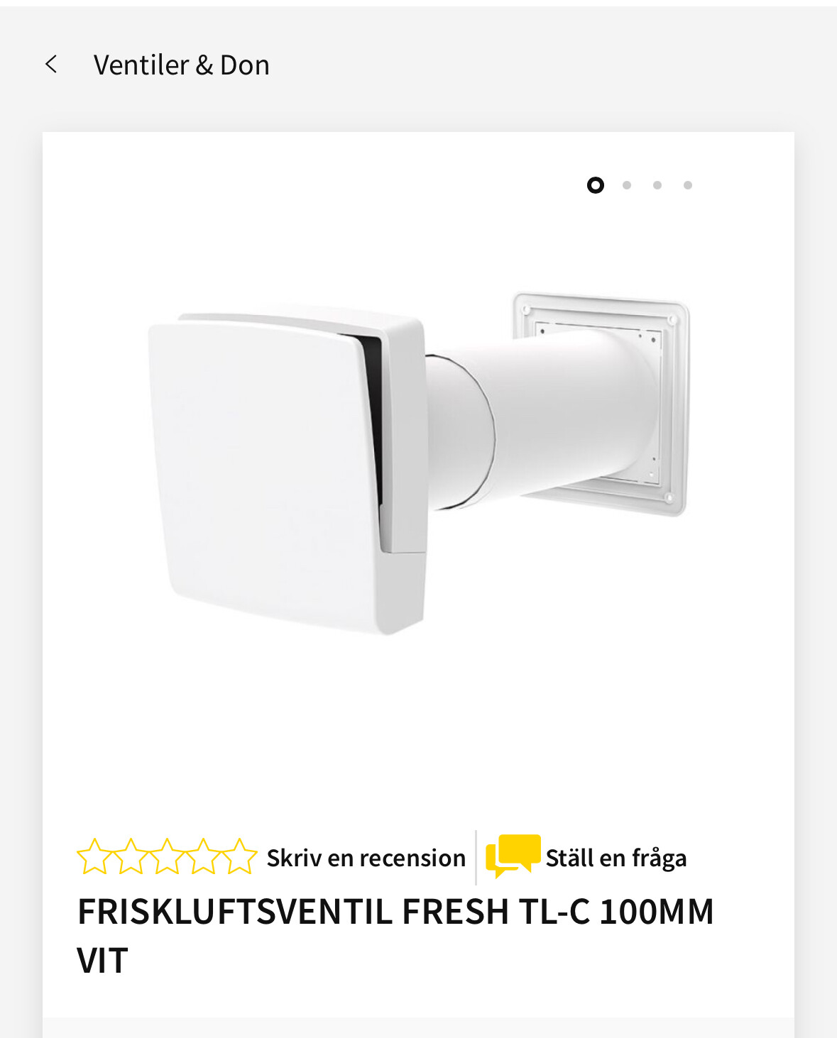

Dags att ha tilluftsventiler i alla sovrum och allrum typ. Freshventiler..
  • Friskluftsventil Fresh TL-C 100mm vit, för ventilation i sovrum och allrum.

Mekanisk ventilation i badrum, toalett och tvättstuga samt tilluft i alla sovrum samt minst två på nedervåningen. Klart.
