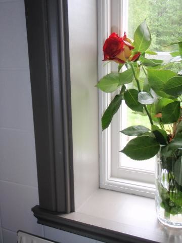

Har du satt listerna ännu? En lösning som jag tycker är snygg i alla fall är att göra som på den här bilden
japp jag har redan satt listerna runt om men har tagit bort den understa listen igen för fönsterbrädan.
Ola78
Du kan ju ha fönsterbrädan lika bred som fönstersmygarna, skruva dit den, spackla skruvhålen och måla i önskad färg. Tänker du ha fönsterbrädan träfärgad eller i t ex sten går det att använda sättlim för att få dit den.

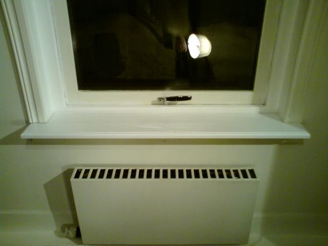

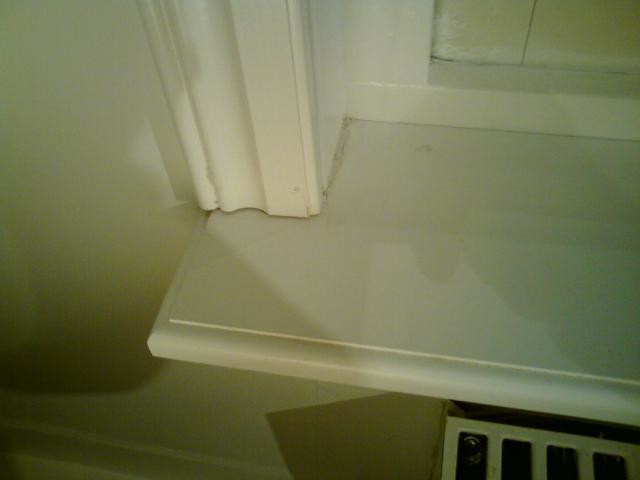

jag skar in fönsterbrädan i själva fönsterkarmen och spikade fast den och sen så spacklade jag igen
spikhålen. och satte allmogelisten under. blev förjäkla snyggt. så jag gjorde likadant i tvättstugan ochså när jag ändå höll på. hehehe. brädan är idag mattvit men kommer troligtvis att bli äggskals vit istället som väggen är. bild på det hela kommer in i kväll här på byggahus.
här kommer bilderna på den fönsterbräda som jag skar i våran hall idag

Vilken snygg lösning! Hur mycket sticker fönsterbrädan ut från väggen och hur "djup" är den totalt sett?
den sticker ut 70mm på bägge sidor och går hela vägen in mot själva fönstret

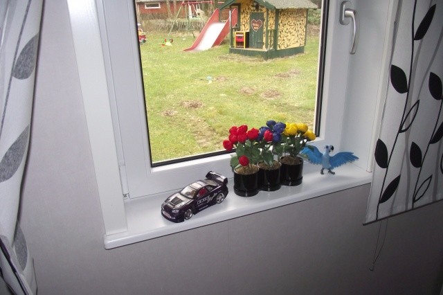

Såhär gjorde jag på min sons rum..
