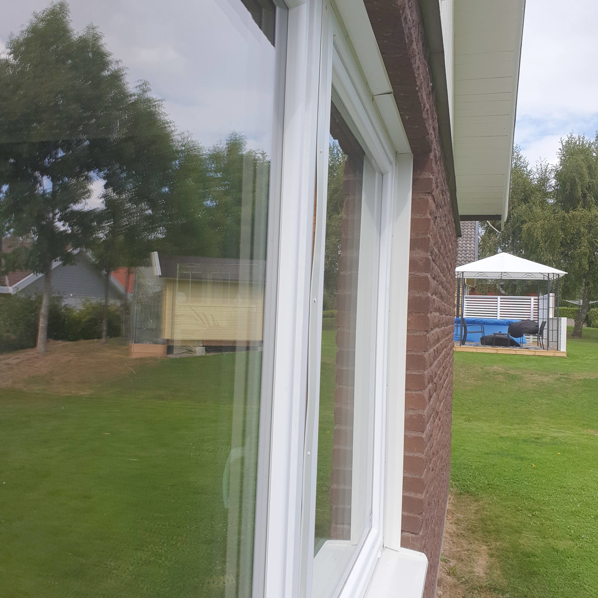

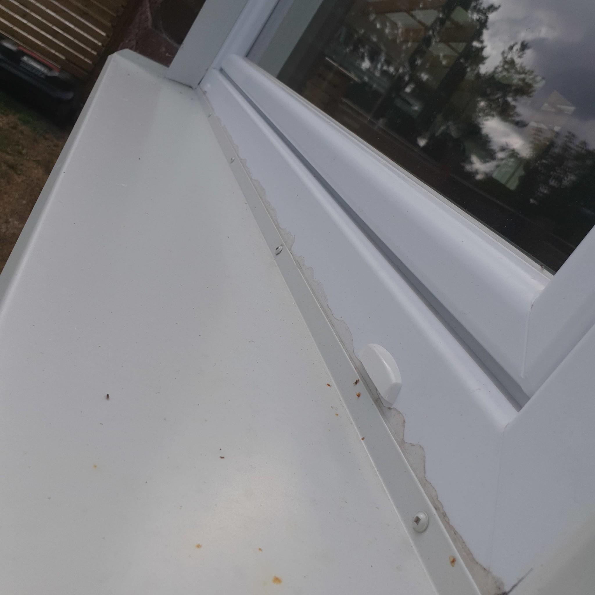

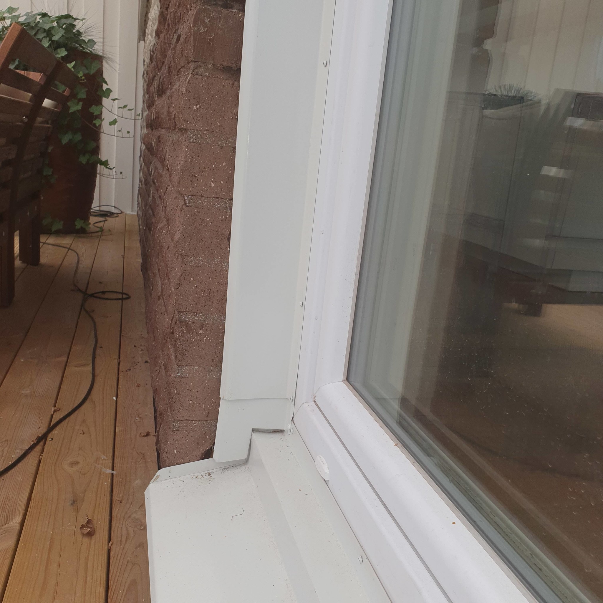

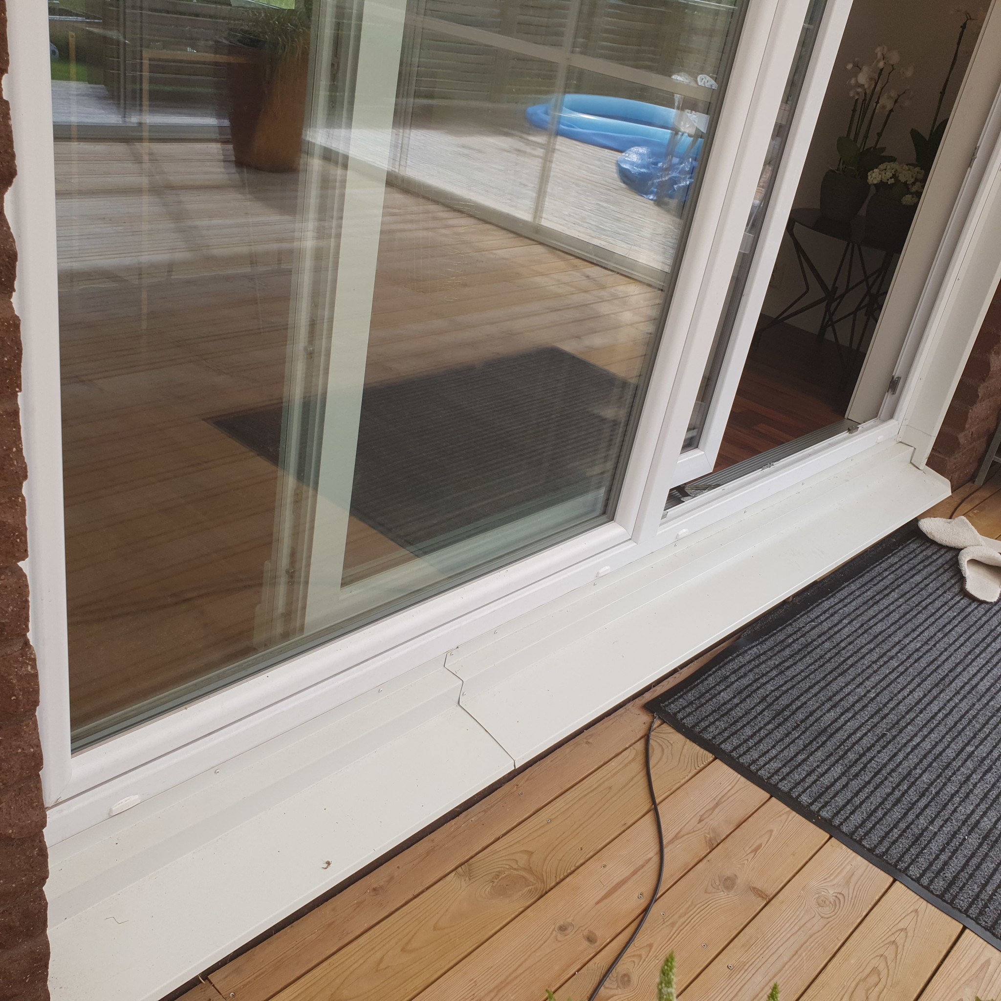

Hej. Bytte fönster iår på hela kåken, anlitade en snickare som tyvärr gett mig problem. Jag har inte godkänt hans arbete, då har han skickat fakturan som jag vägrat betala till kronofogden som jag bestridit. Nu tar han den vidare till rättegång. Jag anser att jobbet är oklart OCH slarvigt (kika bilder). Sen undrar jag om fönsterblecken är rätt monterade (silikon mellan blecken o skruvade i fönster karmen). Kan ni ge mig råd? Vore oerhört tacksam

När jag har monterat plastfönster så har jag antigen satt blecken under eller sågat ett 3mm djupt spår i plasten (eller beställt fönstren så direkt) och monterat vanliga bleck.
Då brukar jag dra en tunn sträng sättlim i spåret och sen dit med blecket och skruva, tyvärr så jäser det ju ut lim ibland men det får man torka bort.
Sen lämnade väl bitarna ner mot blecken en hel del att önska...
Resterande delar där det glipar och så borde gå fort att åtgärda, om viljan finns.

Så dåligt är det inte gjort att allt behöver bytas. Det enda som egentligen behöver bytas ut är plåtarna som möter fönsterblecken uppifrån i gavlarna, resten går att fixa med enklare åtgärder. Det är små problem.

Fönsterbleck ska in under pvc fönster men har set den där lösningen också.
Han har inte följt monteringsanvisniungen.
Finns PVC med spår annars kan man såga själv
för en snickare är det där väldigt bra gjort ,
som plåtslagare hade jag rivit ner allt och gjort om
bild 1 , han har ju tagit så mycket silikon så han kunde strunta i att skruva blecket .
dessutom i fel kulör .
bild 2 omfattningarna i överkant ser ok ut , dock hade jag dragit en popnit i mitten där plåtarna möts för att trycka upp den som hänger , eller gjort en hel bit .
bild 3 , ser ut som gaveln är för låg och vatten/snö kan tränga in i fasaden .
Bild 4, ser ut som snickaren byggt egen luftning på högkant på täcklisten
frågan är egentligen vad som står i monteringsanvisningen för just dom fönsterna
betala inte för det är åtgärdat
Som andra påpekar ser det lite taffligt ut. Det enda som går att anmärka på som rena fel är väl dock smyglisten i vänster nederkant som är skarvad väldigt nära botten. Generellt har du lite för många skarvar, allting över 2 m bör kunna vara i hel längd.
Gällande fönsterbleckets infästning går det att göra på lite olika sätt. Snyggast är ju ett spår, men om fönstren inte är beställda så så får man i så fall såga på plats. Vem beställde fönstren?
