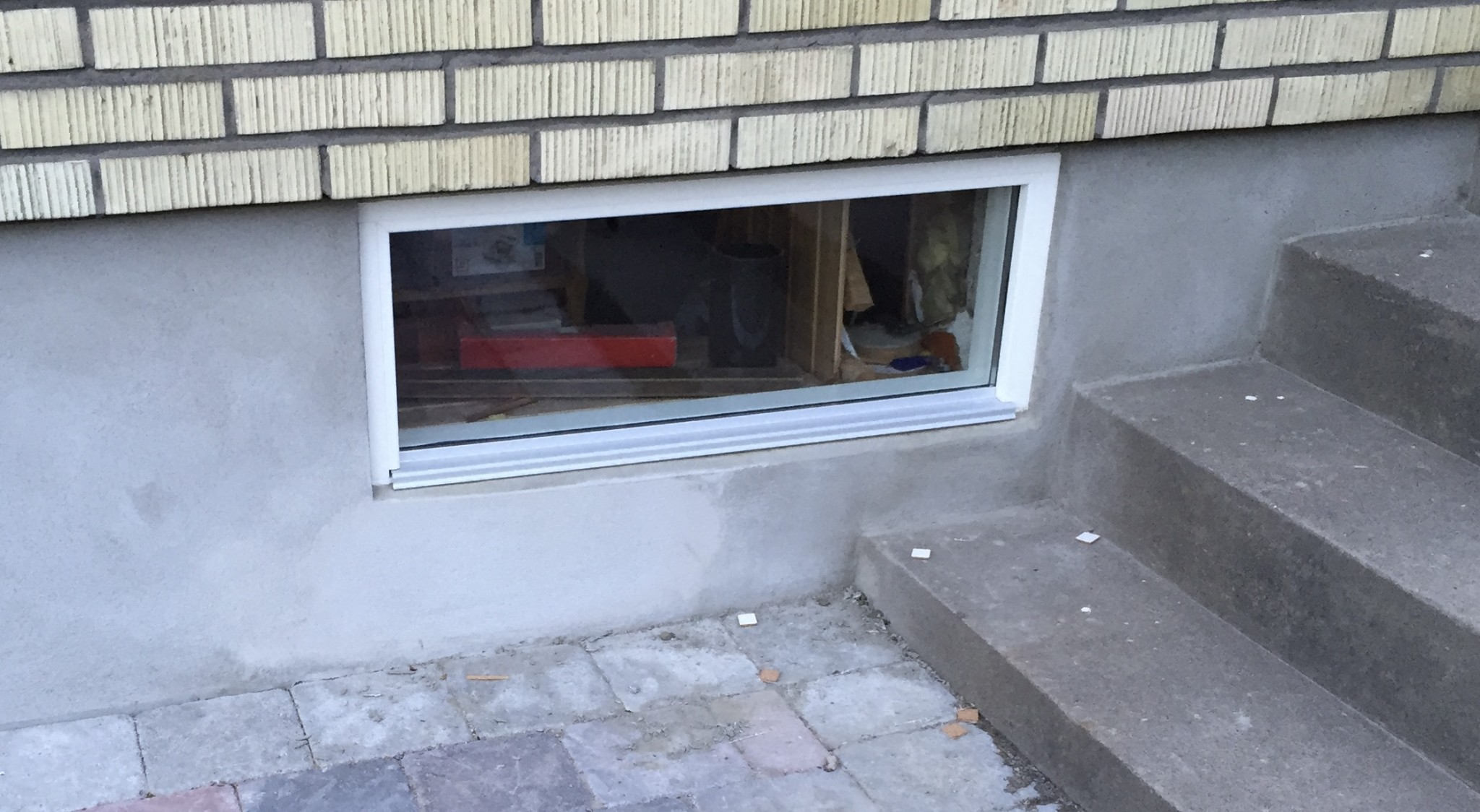

Hittade en bild.
Ett källarfönster med en aluminiumlist längst ner för att förhindra vattenintrång, intill en trappa.
Fruhus
Tror inte du behöver den där passbiten om du bara ser till att måla karmen syns. Underblecket kommer leda bort vattnet. Om jag vore du skulle jag byta alla fönsterbleck om de är målade som på bilden. Kommer vara ett lyft och du slipper allt skrapa, måla etc... Antingen köper du nya själv och bockar. Jag har beställt mina hos åklagare och det var är inte många kronor dyrare.

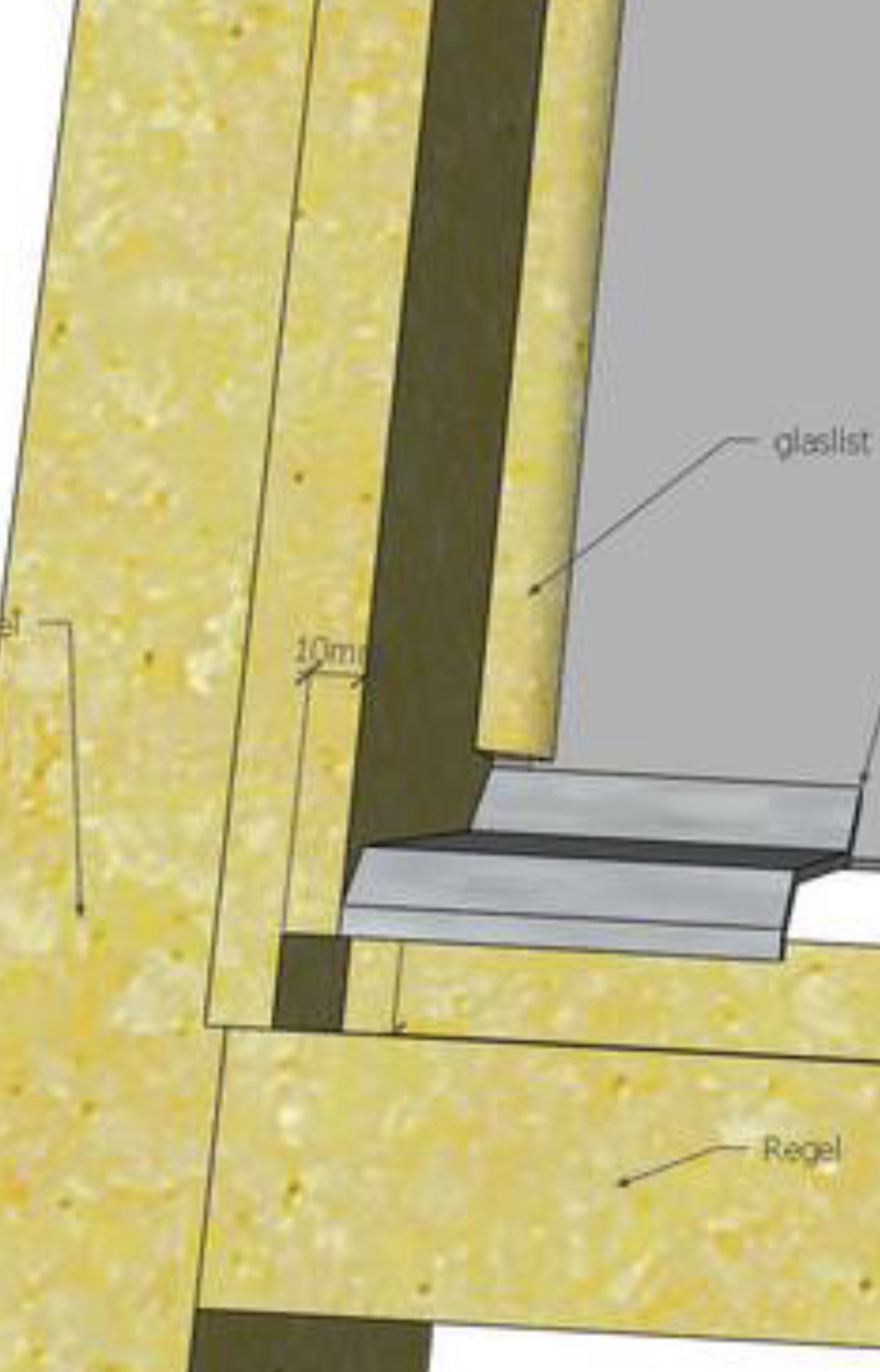

Jag ska sätta ett kassettfönster mellan två bärande reglar och funderar på hur jag ska bygga ut det hela.
Jag har gjort en skiss men nu blir jag osäker

Man brukar göra en karm med fals som man sätter glaset i. Den monterar du som vilken dörr eller fönster som helst och drevar spalten.
Ja de är fruktansvärt fula men inte prio att lägga pengar på just nu.

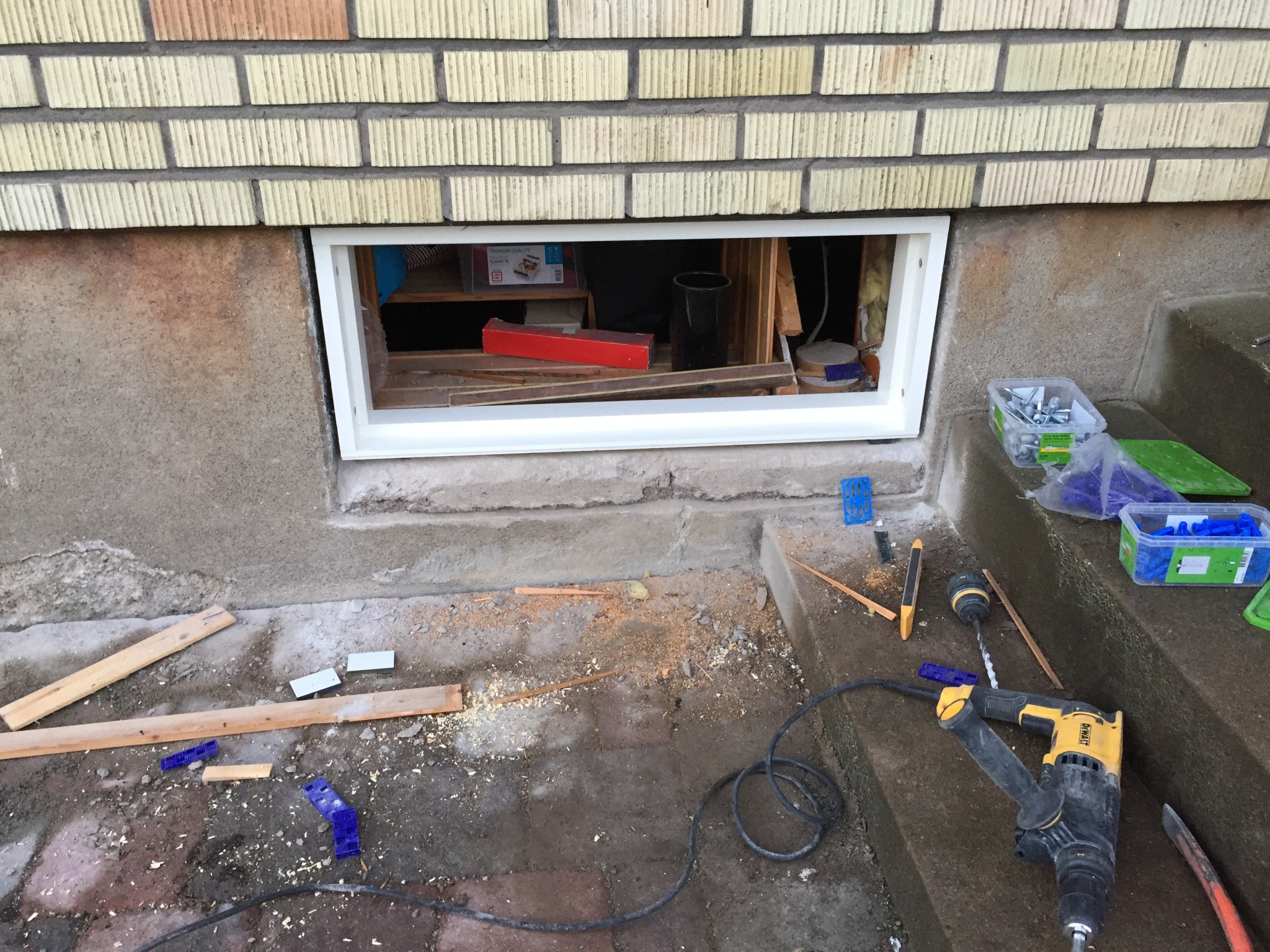

Samma fönster fast innan glasning.
Ofärdigt fönster i vägg utan glas med verktyg och byggmaterial på marken.
Derbyboy
D
Grejen är ju den att jag vill ha det så nätt och tunt som möjligt ska jag bygga en karm kan jag lika väl köpa ett fast fönster. Samtidigt vill jag inte att den bärande vertikala reglarna mellan fönstrena ska vara ”naken” någonstans.
