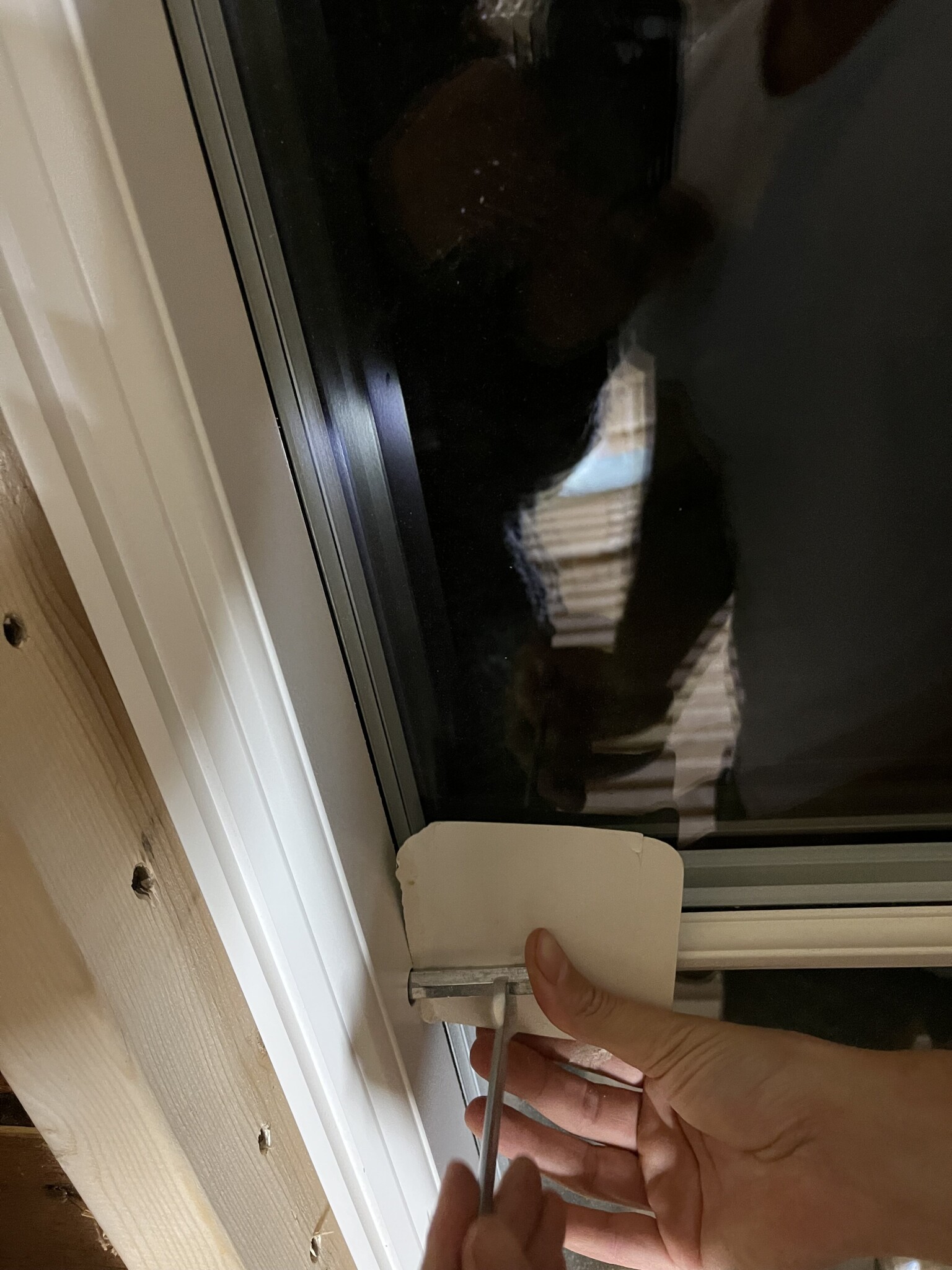

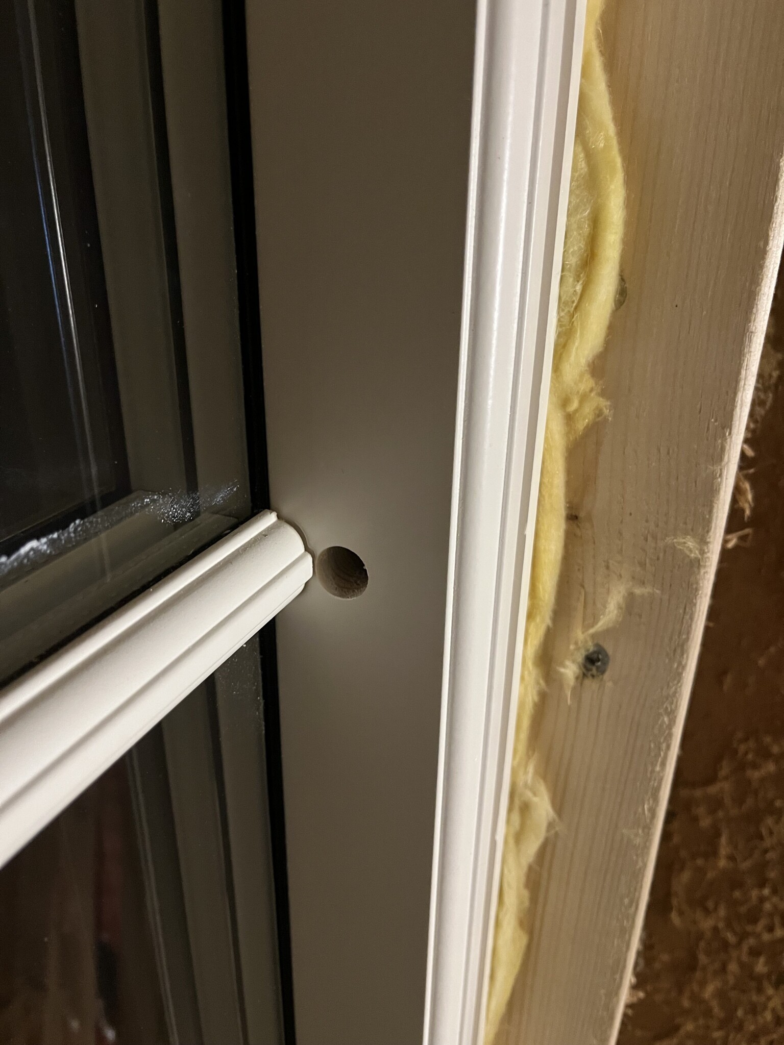

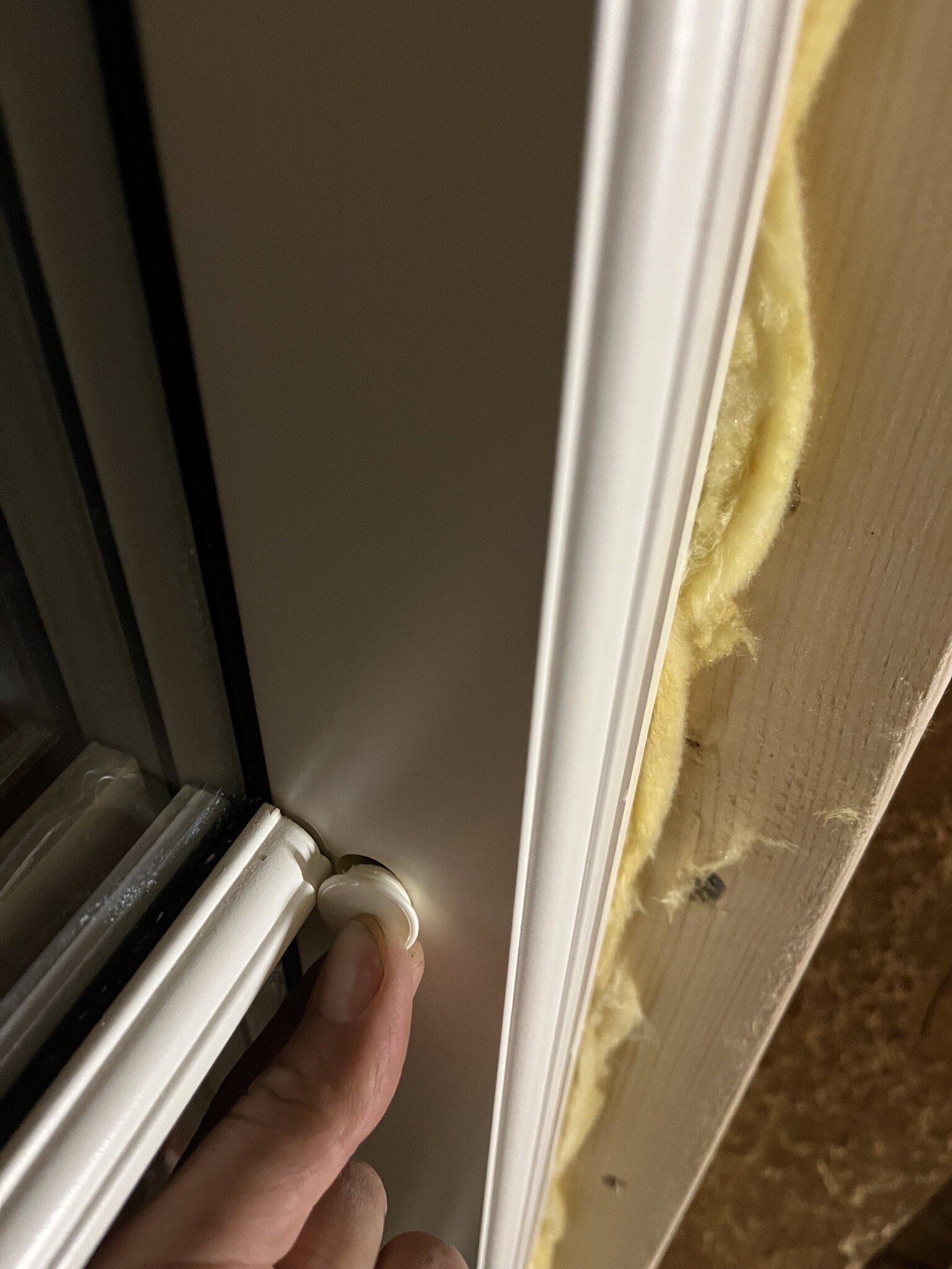

Vad är era tankar på ett fönster som levereras så här? Jag förstår ju att man tillverkat delarna på olika stället och karmhålen är centrerade på höjden.
Men jag har satt in många fönster nu, många gånger har det varit trångt. Men detta är omöjligt att skruva åt karmhylsa och skruv ordentligt utan att skada spröjset. Dessutom passar ju inte täcklocken.
Fönsterleverantören svarade bara att de tillverkar delarna op olika ställen.
Ska man bara ta de eller kämpa vidare ? Jag har ju satt in det så gott det gick att skruva åt mitten skruvarna. Men känns kul att betala fullpris för en sån här tabbe.
Och någon som har tips på hur man snyggt täpper hålen med locket ?

Vad är du ute efter? Om man stör sig på karmskruvshål så får man göra en specialbeställning med utan förborrade hål..
Bästa är väl att sätta in pluggen före spröjsen monteras?

Hm kul kommentar. Jag är ju inte dum i huvudet tyvärr. Det jag som du säger ”stör” mig på är karmhålets placering. Om du någon gång monterat ett fönster själv hade du kanske förstått att de är svårt att få in vilket som helst verktyg för att spänna ut både karmhylsa och skruva skruven med den placering de gjort precis vid innapåliggande spröjs.

Det är ju lite svårt eftersom de är fasta spröjs som kommer monterade från fabriken.

@Malias om täcklocken inte passar kan du ta en morakniv och skära bort den bit som tar i spröjsen. Alternativt tillverka egna plug med hjälp av en rundstav. Finns ofta matchande bättringslack att få från fönstertillverkaren. Använd minimalt med lim så är det lätt att få ut pluggen vid behov.

Enklaste är ju att tälja lite i locket och inte röra spröjsen..
