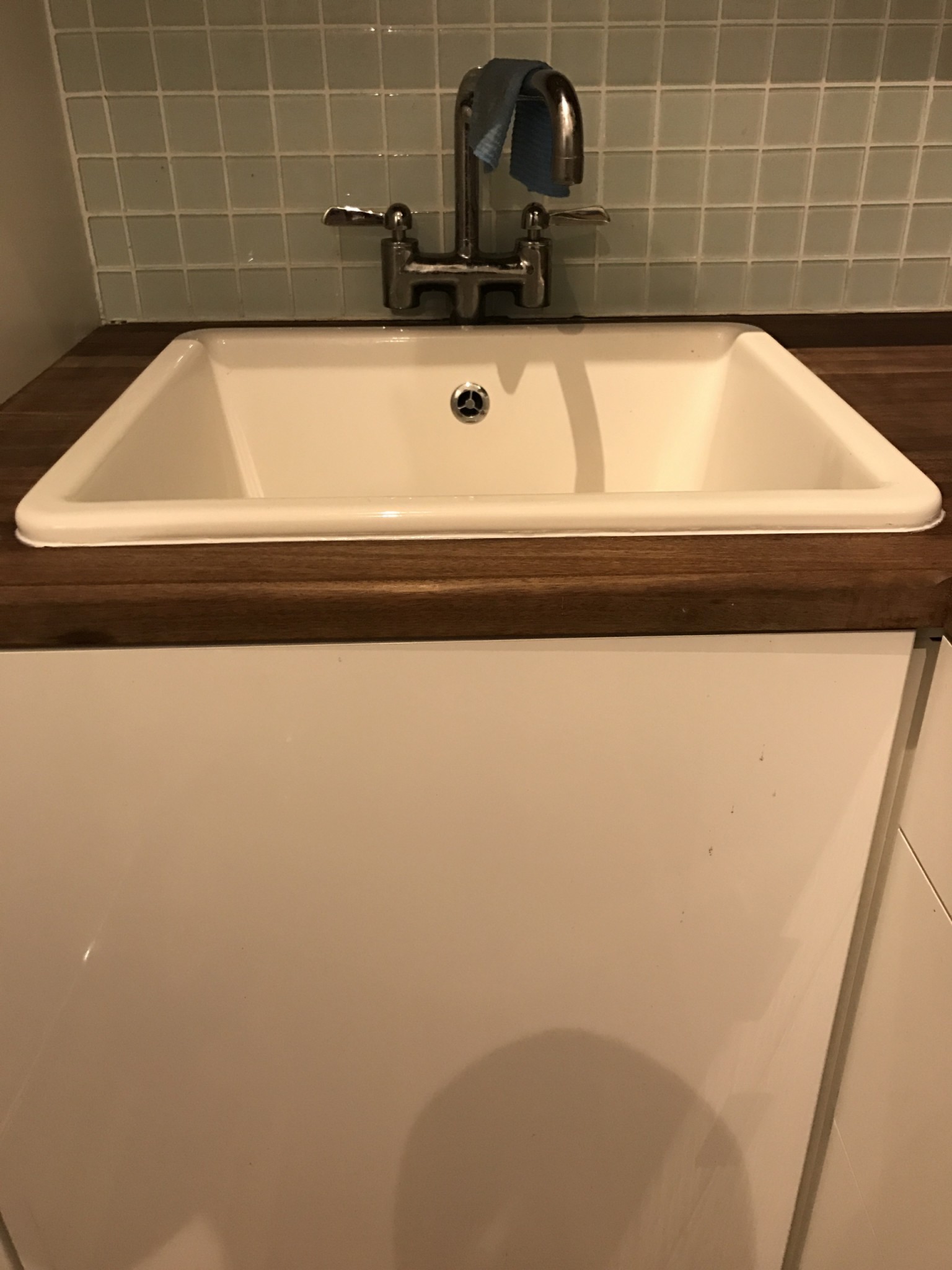

Jag håller på att fräscha upp köket och har precis skurit bort all gamma genomskinlig fog utmed kakel/bänkskiva samt vid handfatet. Jag har också slipat ner träet med finkornigt slippapper och ska nu kila iväg och köpa någon olja att behandla bänkskivan med. Till fog tänket jag använda ESSVEs målarfog med 10% akryl.
Men nu till mina frågor.
Ska jag olja först och foga sen? Eller spelar det ingen roll?
Tacksam för snabbt svar, hoppas på att få detta gjort i helgen
Bild på köket med bortriven fog och slipad skiva!

Du skall inte använda akryl-baserad fog då denna inte tolerant mot vatten - Silikon skall det vara.
Är det för mycket olja på skivan så finns det risk att fogen inte fäster, oljar du efter finns det riska att fogen blir missfärgad.
Så jag skulle sätta fogen efter oljan men verkligen se till att det hela torkat in ordentligt.

Skulle vilja påstå det - Olja idag, låt det dra in ordentligt och torka av överflödigt.logic skrev:
Har du inte jobbat med silikon innan så rekommenderar jag en duschflaska med diskmedel/vatten blandning.
- Kapa pipen lätt snett
- Dra ut fogen med skelettpistol så att det fäster på båda ytorna
- Spraya hela fogen rikligt med YES/Vattenblandningen
- Spraya handen/fingret med YES/Vattenblandningen
- Dra av fogen med fingret/nageln och torka av överflöd på papper.
- Spraya på fingret/handen igen
- Fortsätt dra av fogen.
- Låt torka minst 12 timmar innan du väljer att röra fogen igen.
Undvik att få silikon på något annat så var försiktig! Kladda inte på fogen med torra fingrar utan se till att spraya hand och fog innan du petar mer på den.
