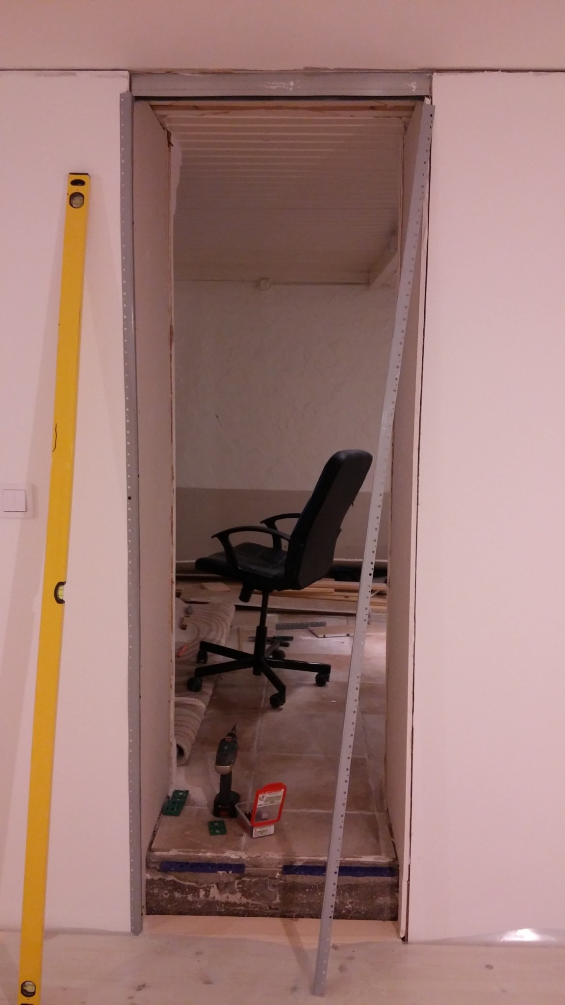

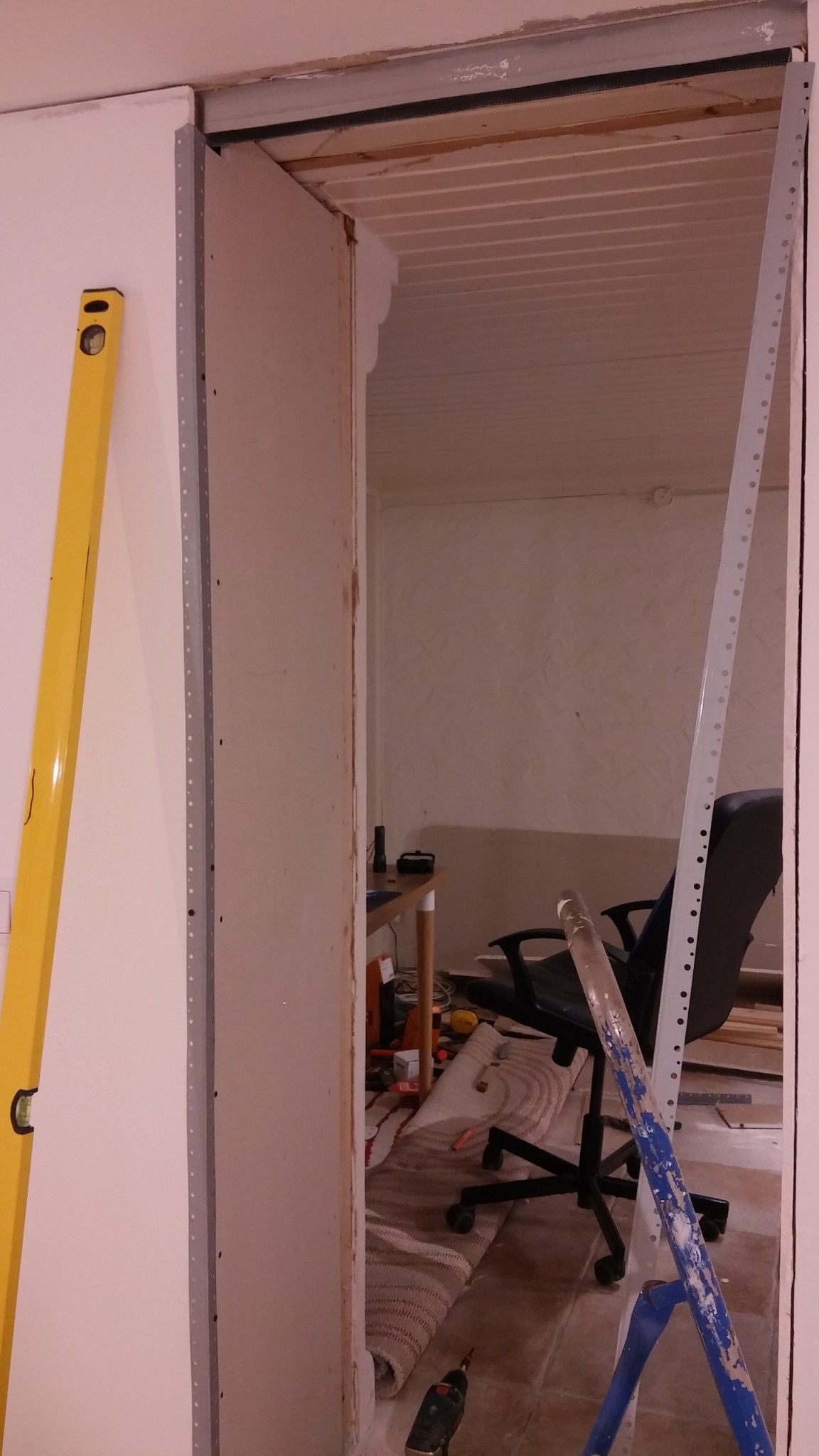

Har satt en metallist för att stärka upp ytterhörn i en dörröppning. Nu när jag fäste ena metallisten så buktar den ut något, in mot dörröppningen. Dvs. ytterhörnet in mot dörröppningen är högre än själva väggen, pga metallistens kant. Nu när väggen inte är rak kan jag inte fästa vanligt foder runt öppningen. Hur ska jag göra det snyggt? Använda klackfoder? Strunta i metallisten och spacka med glasffiberremsa istället?
Skippa fodret

Tack! Funderade på det eventuellt. Hur ska jag göra över öppningen där plåtskenan från plåtregelväggen löper? I den finns en elkabel som går tvärs över öppningen, kan alltså inte riktigt ta bort plåtskenan.
