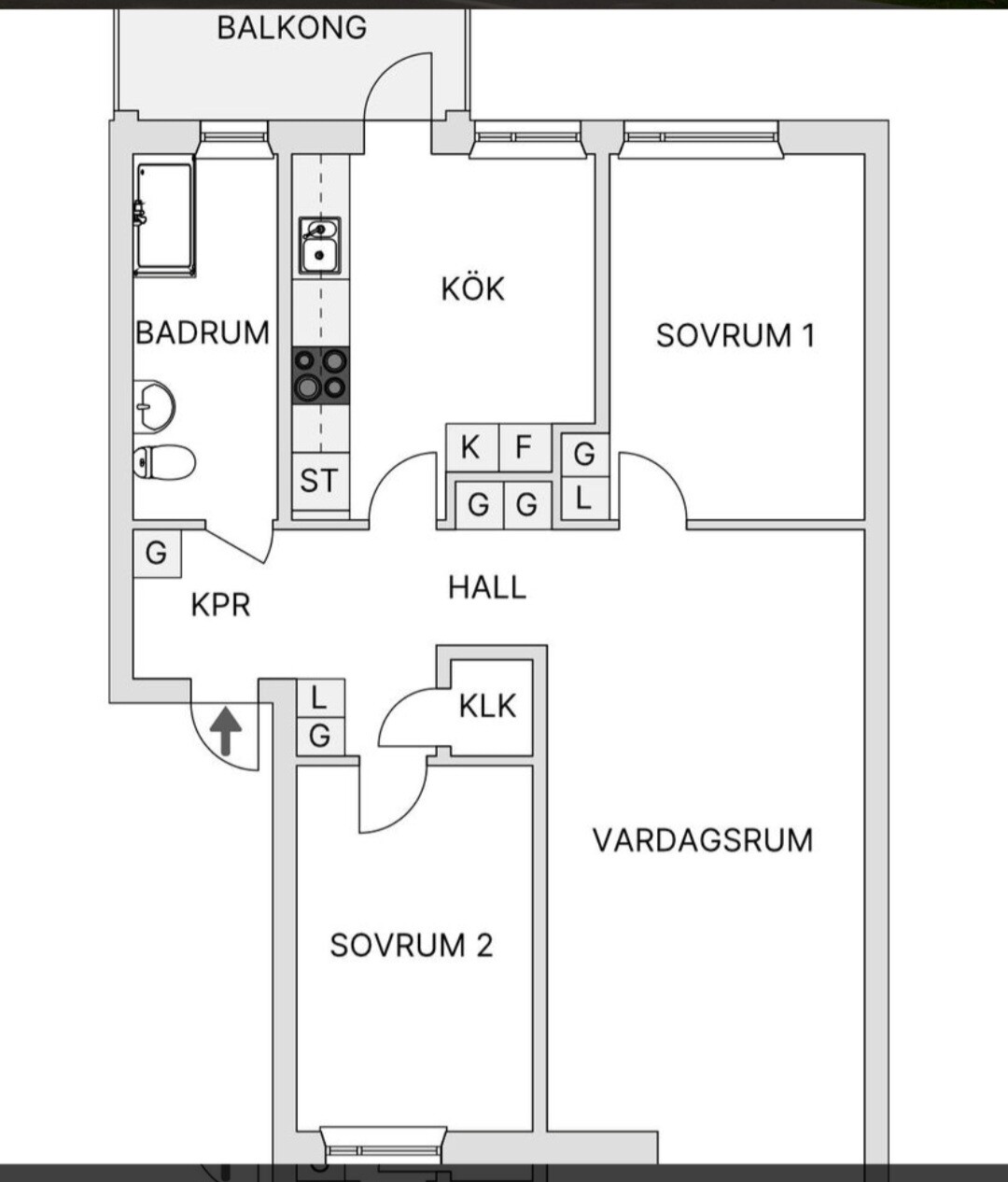

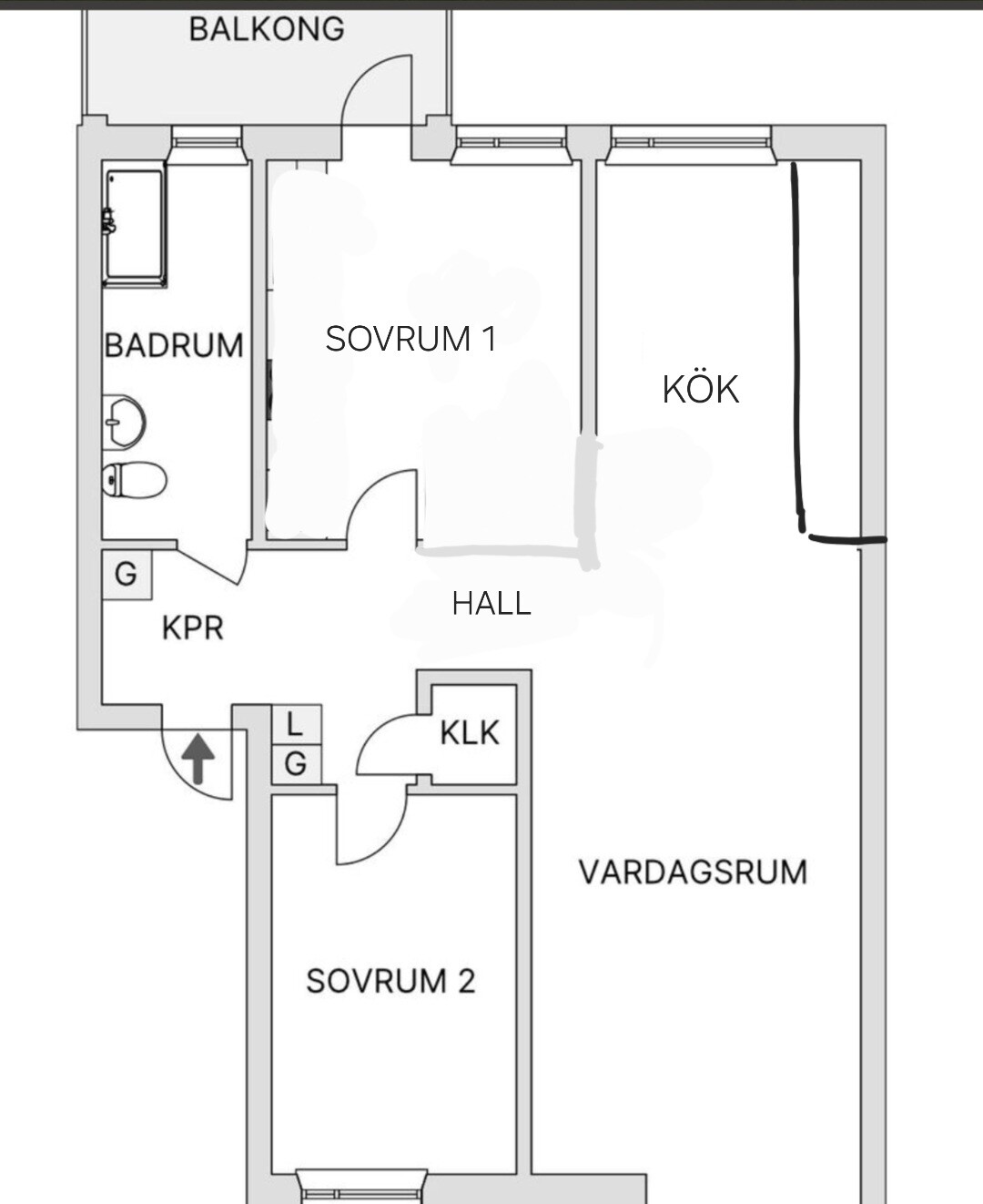

Jag tittar på en lägenhet där jag eventuellt vill flytta köket och riva/bygga om några väggar. Problemet är att bjälklaget endast är 200 mm tjockt med några millimeter pågjutning, vilket gör det väldigt svårt att få tillräcklig lutning på spillvattenledningen om röret ska vara minst 50 mm och ha ett fall på minst 1:100. Det finns heller ingen avloppsstam i den lägenhetsskiljande väggen, vilket begränsar möjligheterna ytterligare.
Takhöjden är 2400 mm och planen är att sätta spotlights i hela lägenheten, så att höja golvet för att lösa lutningen är tyvärr inget alternativ.
Jag överväger därför att installera en avloppspump. Tanken är att såga upp lite betong och skapa en ”balja” under diskhon där pumpen placeras, eftersom anslutningen till spillvattnet sitter något högre upp i kärlet.

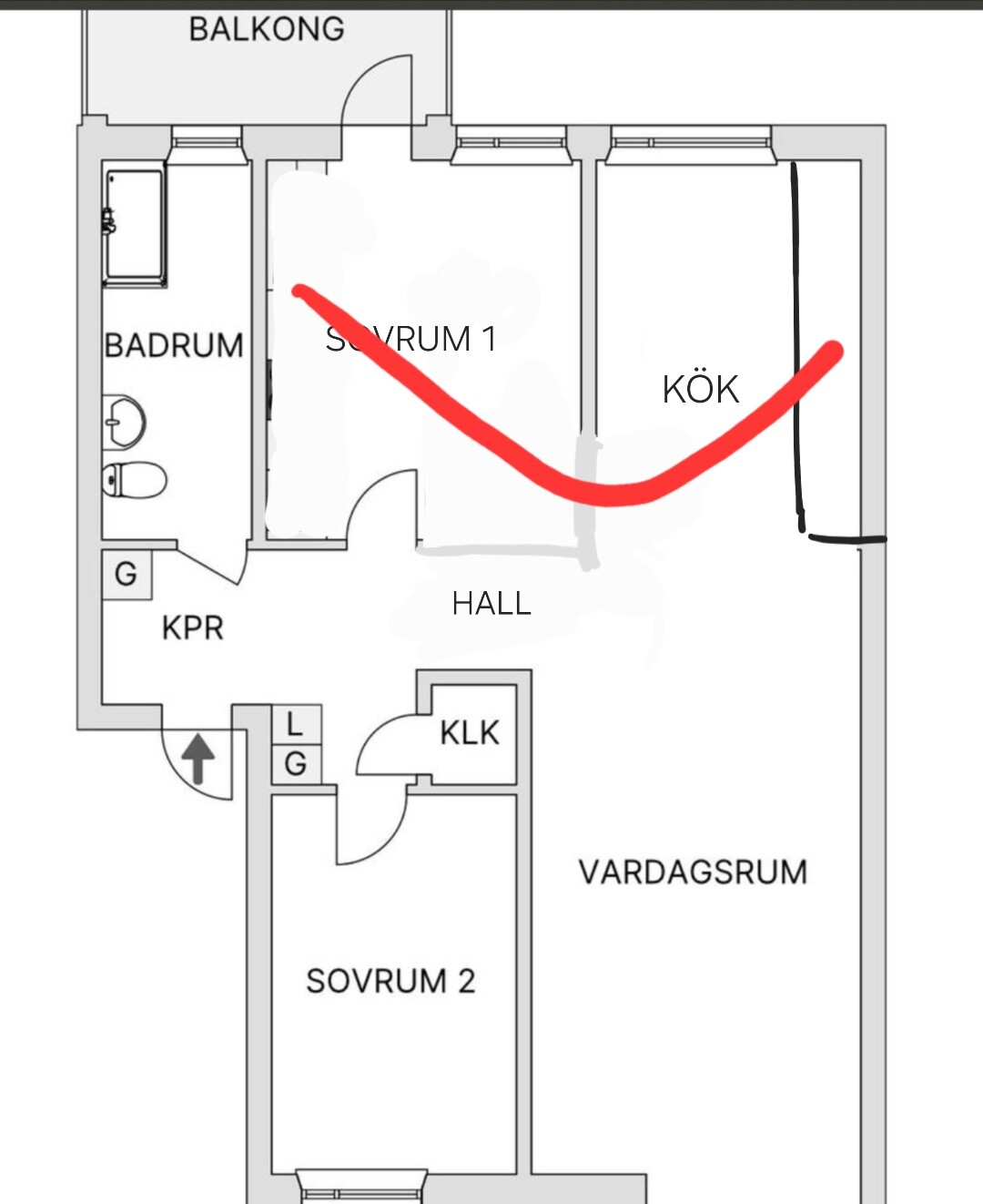

Planen är vidare att bila/såga upp ca 40–50 mm av bjälklaget för att förlägga el, varm- och kallvatten samt spillvattenledning, som sedan leds till det befintliga kökets avlopp (uppsågad väg är markerat med röd färg på en av bilderna)
Jag har redan pratat med styrelseordföranden och fått ett godkännande att genomföra detta, men jag kommer även kontakta en konstruktör för att säkerställa hur jag ska hantera eventuell armering om jag behöver kapa den.
Jag tar gärna emot tips på lämpliga avloppspumpar för gråvatten (diskho och tvättmaskin). Min ursprungliga tanke var att bygga in lösningen i en sockel längs den norra ytterväggen, men eftersom det finns både element och balkongdörr där blir det svårt att få till.
Tacksam för råd och erfarenheter!

Nu ville du iofs ha konkreta tips brunnar etc. MEN mitt tips är att när/om du köper lägenheten så bo in dig först, gör inget mer än ytrenoveringar första 3-6 månaderna, det är sagt i all välmening. 🙂
Tack för tipset! 😊 Jag förstår hur du menar, det är klokt att bo in sig och känna av ytorna först. I mitt fall handlar det dock om ganska omfattande ingrepp (flytt av kök och bilning i bjälklag), så jag tänker att det blir smidigare att ta det innan inflytt när allt ändå står tomt😅D dilemma skrev:
En bra fundering som jag också har övervägt, dessvärre är väggen mellan kök och sovrum 1 bärande fram till garderoberna...🙃BirgitS skrev:
