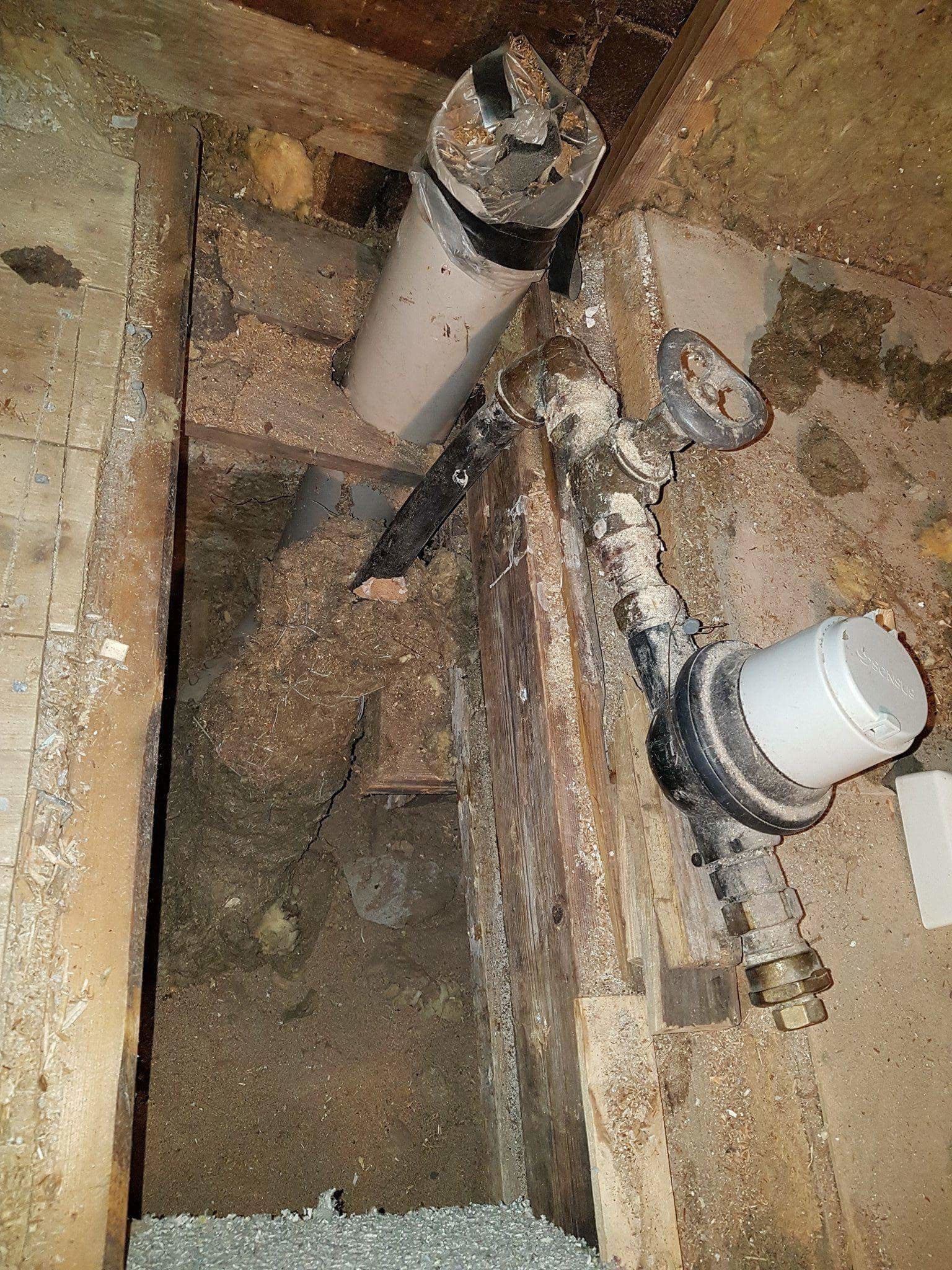

Ingående vatten med vattenmätare kommer upp direkt ur badrumsgolvet nu. Vill flytta ledningen ca 1.5m så den kommer upp mellan väggbjälkarna istället. Om man inte gräver upp hela ledningen hur går man tillväga för och skarva på och dra 1.5 slang till? Går det ens? bifogar en bild, slangen som kommer upp är något flexibel och ganska tjock, vet dock inte vad det är för typ.
  • Vattenmätare och rör som kommer upp ur badrumsgolv med synlig bjälklag och isolering.

Ser ut som en vanlig PEM-slang. Jag vet inte om man får skarva den bara sådär innan mätaren men rent tekniskt sätter man på en passande vinkel och drar ny slang dit den ska. Givetvis måste den förläggas på ett frostsäkert sätt.
Du behöver naturligtvis tillstånd från kommunens vattenverk och de måste också stänga av i gatan. Du vill inte röra den ventilen själv.

Tack för svar, då löser det sig :)
