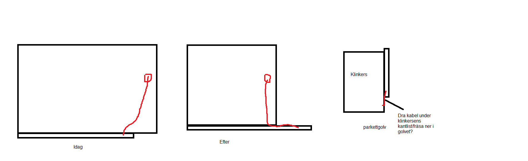

Vi håller på att planera en ombyggnad av köket, och måste då korta ner en icke bärande vägg mellan kök och hall. Problemet är att det sitter en kopplingsdosa samt golvvärmetermostat (elvärme till hallen) ytterst på väggen där vi måste förkorta väggen. Jag var med när detta installerades och det går en sensorkabel ner under klinkersen där vi måste ta bort väggen som sen går upp i termostaten.
Finns det något sätt man kan flytta denna slinga, kanske genom att dra den under den kantlist vi sätter mellan parkett och klinkers, eller fräsa ner i golvet på något sätt?
Se bild:
Vi måste dessvärre korta denna vägg för att uppfylla handikappkraven på nedervåningen så man kommer in med rullstol etc samt att det hade blivit för trångt med nuvarande bredd. Lite retfullt bara att golvvärmen sitter just här...
Känns tråkigt om man måste ta bort hela golvvärmen och göra om allting, det har vi inte ens budgeterat för. Det är inget fel alls på klinkersen och golvvärmen, bara att termostaten sitter väldigt olägligt.

Normalt är det 2 m kabel på termostaterna , och klipps ner , när den är för lång , det som är viktigt med givaren i golvet , är att den går att dra ur och kan bytas om den fallerar , så det måste finnas rör från givare i golvet upp till termostaten .
Kan du dra ur den så går det förlänga ledningen , ( kan förlängas upp till 15 m utan problem ) lämpligt då att löda på en bit så den räcker , kan i princip vara vad som helst i ledning , men rekommendation är en lite stel sak , den ska ju tryckas ner i röret och det ska vara så långa böjar som möjligt då på röret , se bara till att isolera så det inte kan bli kortis vid skarvstället
