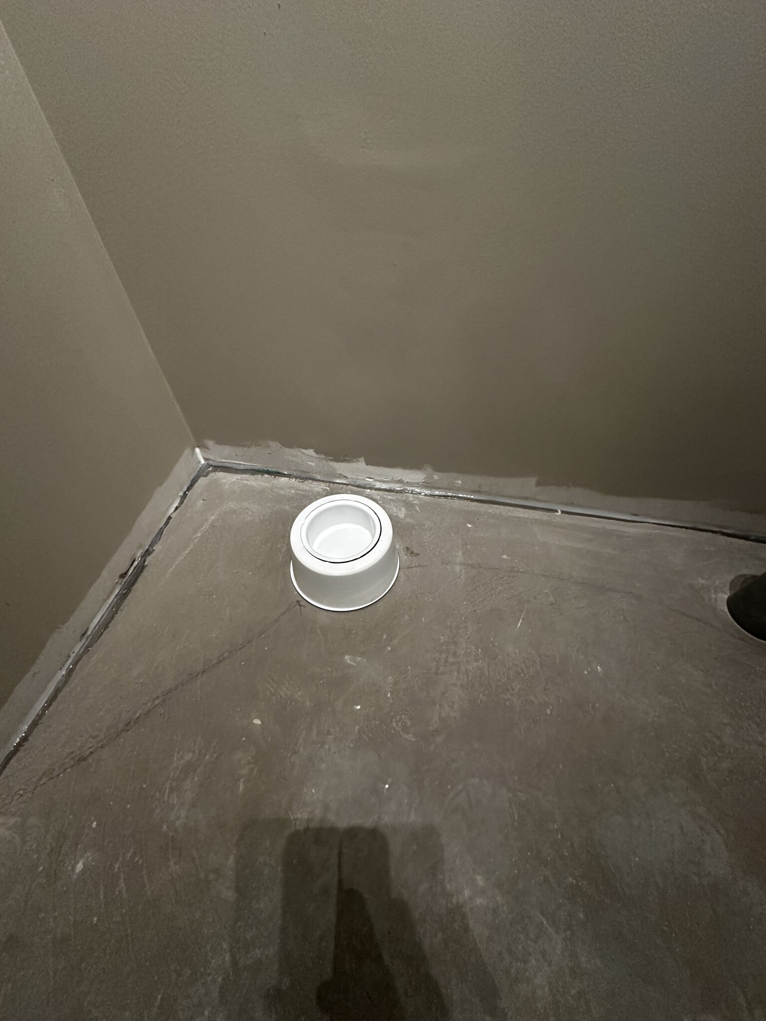

behöver lite hjälp, har flytspacklar en toalett på 1,5m2. Har mest troligt runnit undan lite intill väggen i några hålrum, då det blivit ett fall mot väggen på som mest ca 8-10mm inne vid väggen i hörnan (markerat på golvet i bilden). Hur löser jag detta bäst? går det att flyta upp den där inne bara och spackla ut det när de kommer upp i nivån med resten av golvet? På de flesta tillverkare står minsta tjocklek 5mm.. då blir det ju tunnare närmast ”övergången” och de kanske inte går då? köpa annat spackel som går att handspackla ut kanske?
Tacksam för svar 👍
  • Flytspacklat golv i ett badrumsprojekt där ett vit rund markeringsring ligger nära ett hörn med ojämn yta vid väggen, potentiellt fall i golvplan.

Stefan N Stefan N skrev:
Topplan DF 1-10mm blir perfekt. Prima innan.
[länk]
Hade du kört på det hellre än att handspackla med nåt finspackel?
Vilket som men det är ju lättjobbat och på en liten toa är det ju bara köra på ett tunt lager på hela.
