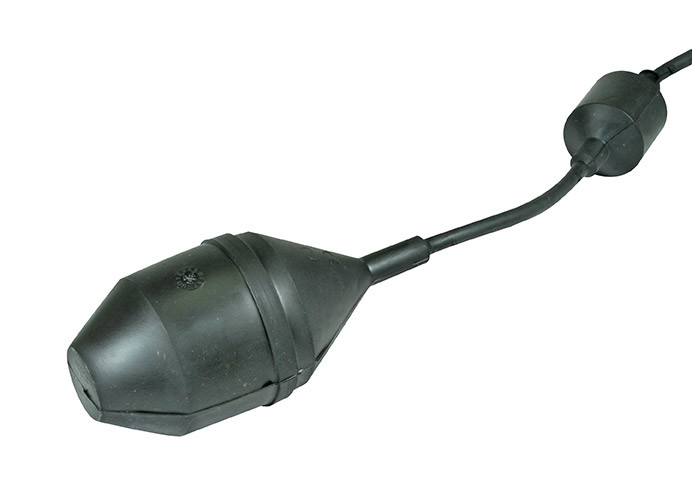

Min mamma har ett fritidshus där en tank ligger nedgrävd på tomten dit avloppsvattnet leds. I tanken finns en pump med elmotor som finfördelar innehållet i tanken och som sedan skickar vidare sörjan ut i det kommunala avloppsnätet (låter väl trevligt).
Varje sommar rengör jag tanken genom att spruta med vatten. Skulle satsa på att tanken och pumpen är ca 15 år gammal.
Pumpen har två stycken flottörer. EN som varnar för om det blir överfullt och en flottör som sätter på och av själva pumpen. I somras började dock flottören för överfullt att varna flera ganger trots att tanken var nästan tom. Jag slog då till flottören varje gang och då slutade den varna så något verkar ha "guckat" upp sig inne i flottören.
Bilden nedan visar ungefär hur flottören i min tank ser ut (inte riktigt samma), skillnanden är att det inte sitter något annat på elkabeln, enbart en blytyngd för att hålla nere flottören. Mao en flottör och sen en kabel på ca 2 meter som anslutits på en kontaktplint i toppen av tanken.
Min fråga är, när man byter en sådan här flottör, hur gör man då? Är det vid kontaktplinten jag måste lossa och köpa en ny flottör med 2 meter kabel eller kan man öppna själva flötet och byta flottören där i? SKa se nästa gang om man kan hitta tillverkarens namn på flottören.

Det är som du skriver, rätt enkelt att byta den. Hela enheten ska vara hermetiskt tillsluten och kan inte öppnas.
Det ända som är viktigt att veta i förväg är om den är NO eller NC.
NO=Normalt Öppen
NC=Normalt Stängd
De flesta vippor av universalmodell har båda lägena framdragna i sladdstumpen så det är rätt enkelt att växla om det skulle vara fel.

Du byter hela flottören med kabel. De är svetsade så det går inte att dela och få det vattentätt sedan. Du behöver inte nödvändigtvis ha samma fabrikat. Du behöver bara veta om den är slutande eller brytande. Många kan man koppla vilket som. Alltså, de har tre trådar varav man använder två.

Tack för svar. Normalt sett så hänger flottören neråt så en kula i flottören ligger i botten av flötet på bilden ovan. När nivån blir för hög rullar kulan åt andra hållet (mot själva kabeln) och då lyser de rött på panelen. Nu verkar brytaren strula och sluter elkretsen konstant trots att kulan står i bottenläge.
Jag ser nu i manualen till vippan ni länkade till att den enbart har två trådar. Grå är ett läge där fasen inte leder ström till elmotorn och brun kabel är läget då brytaren strömsätter elmotorn. Men vippan ni länkade till bör fungera oavsett om det är vad ni kallar NO och NC?
http://emspump.se/pdf/1410.pdf
Med Svart och Grå inkopplad så har du NC läge, med Svart och Brunn är det NO.
Det bör vara kopplat NO i din nuvarande.

Just den vippen triggar larmkretsen som i sin tur drar ett relä för att tända en lampa eller summer.
Dessa viporna kan styra en pump direkt, men i pumpgropar brukar det finns lite mer logik inblandad, därav används den endast som signalpunkt.

Hej, nu ska den bytas så jag väcker liv i denna tråd. Det är alltså flottören som ska larma om det blir för hög vattennivå I avsloppstanken. Ska jag har det som kallas för "flottörbrytare"? Ligger på ca 199kr kr plus frakt. Ser dock att en av flottörerna har två svarta tåtar ocn en blå, den för 259kr har bade svart, blå och grön/gul.
Vilket bör man ta?
