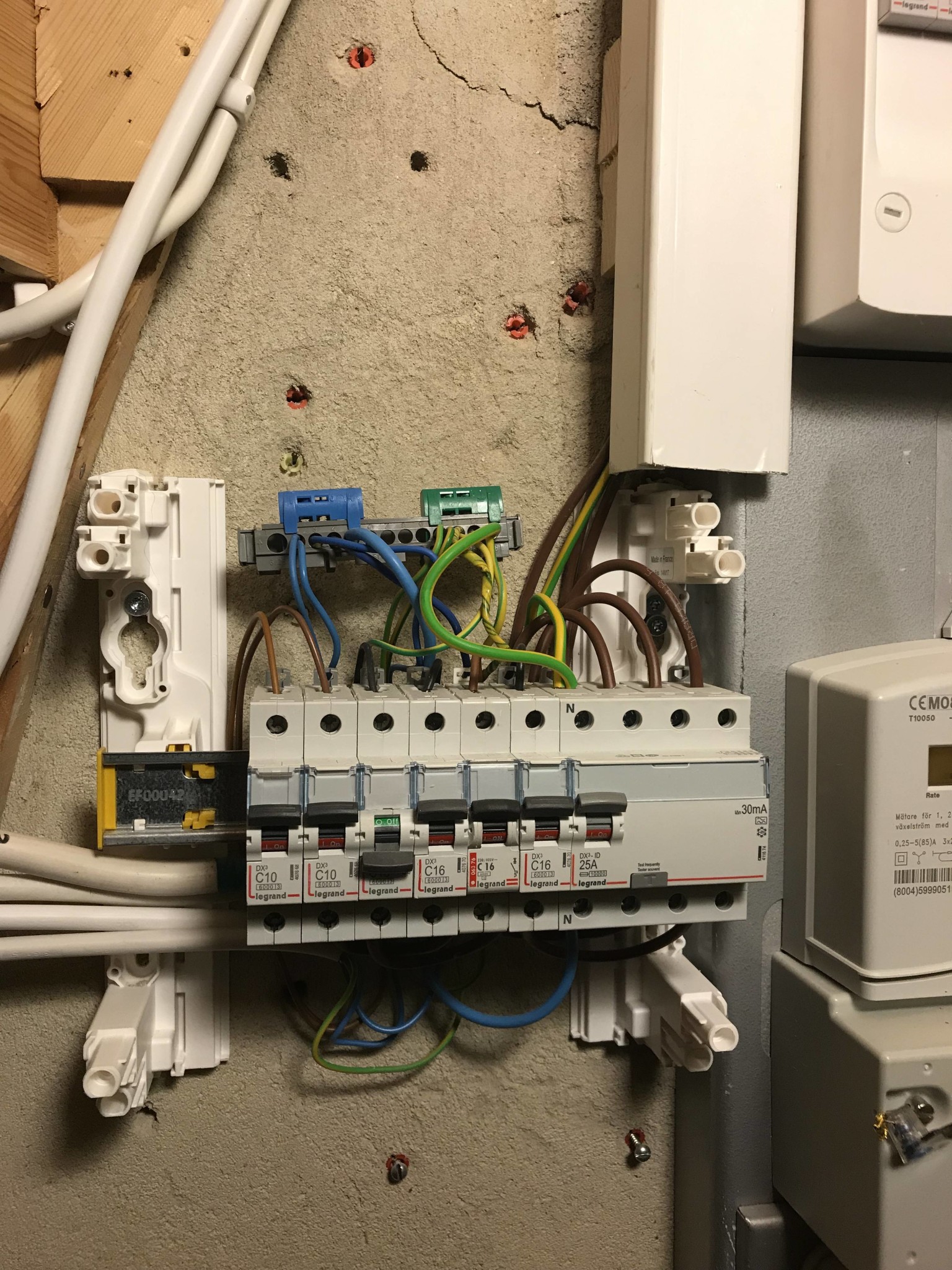

Elskåp med en serie säkringar och kablar, inklusive jord- och nollanförbindelser, inför installation av vitvaror.

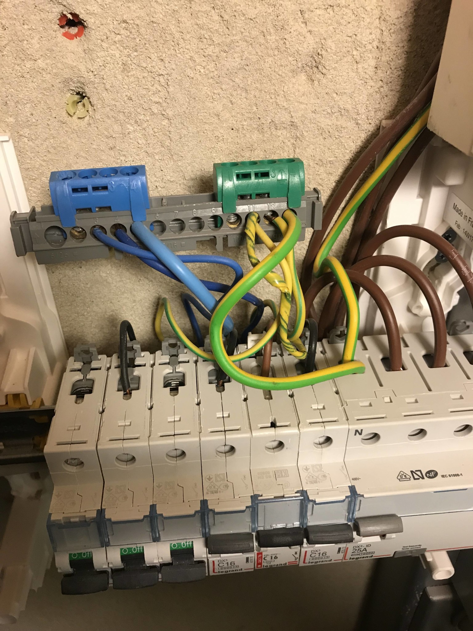

Jag ska koppla in tvättmaskin och torktumlare, men har bara plats för en jord och en nolla om jag inte stoppar båda i samma.
Är det regelvidrigt? Eller okej?
//AA
Bästa svaret
Under rådande omständigheter (begränsningar) i ditt fall är ok så länge du ser till att båda ledarna sitter bra. Men jag skulle rekommendera att du byter N och PE-plint till större varianter så att inkommande PEN kan kopplas till rätt ställe (PE-plinten). PEN-ledaren saknar dessutom blå tilläggsmärkning. En helhetsbild på dessa centraler vore trevligt att se.
saiter
Tack Bo.
Kommer bilder för dig.
Jag ska lägga till en trefasgrupp senare.
(Till vänster i centralen)
Kommer då att byta ut de korta PEN-skenorna till längre.

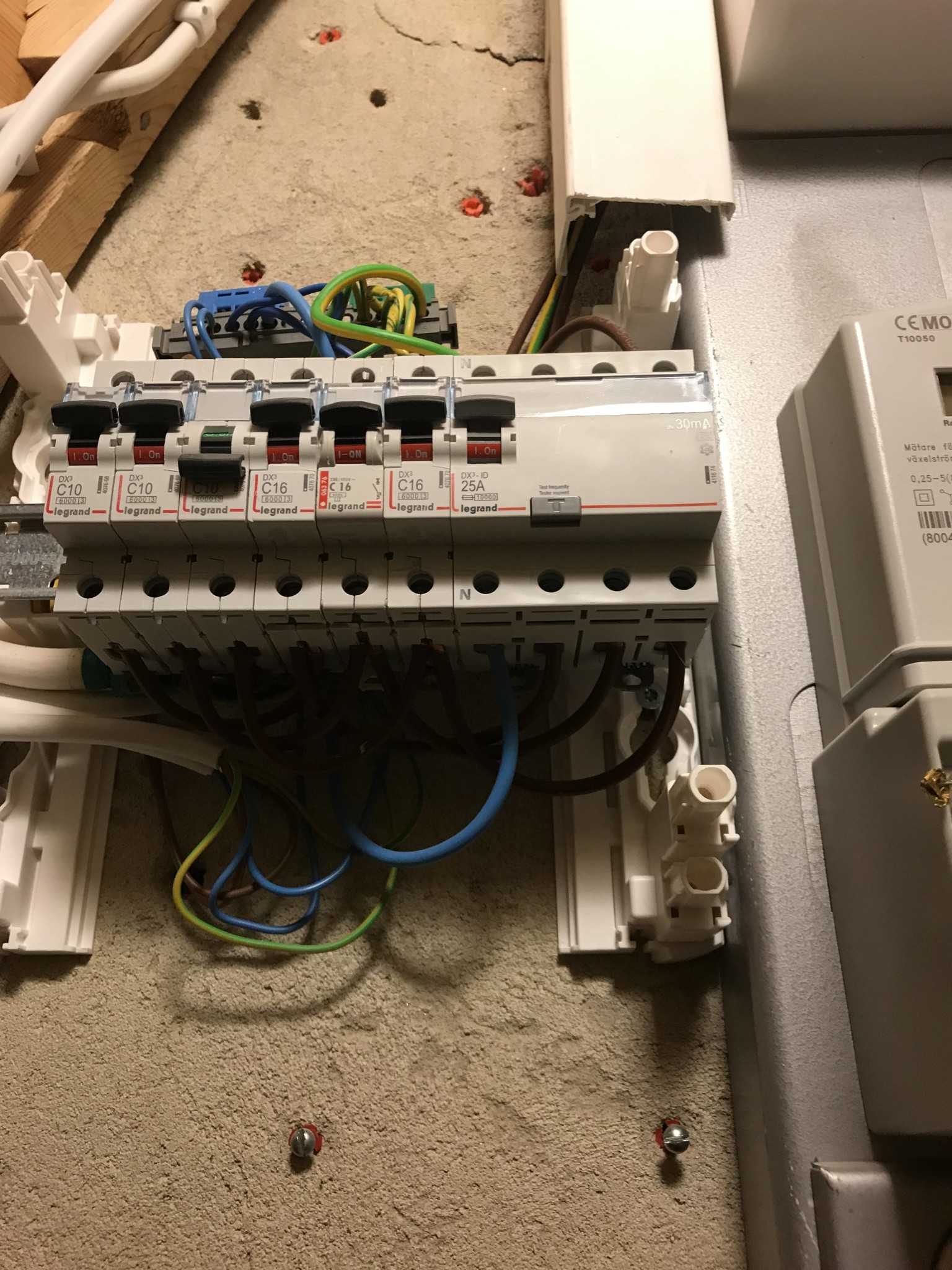

Elcentral med öppet kabelskydd, säkringar och korta PEN-skenor, förberedd för trefasgrupp.
Elcentral med säkerhetsbrytare och distribuerade kablar redo för en trefasgrupps installation.
Tack för svar.
//AA
O
Jag tycker det ser ut som den där noll- och skyddsjordsskenan hänger fritt i luften. Stämmer det verkligen? I vilket fall så hör inte den där plinten hemma i den normkapslingen. Om du tittar på kapslingen så har den två fästen på varje sida, både uppe och nere där det skall sitta skenor av valfri sort. De går då tvärs över hela kapslingen och du får gott om plats att ansluta saker. Vet inte hur svårt det är att identifiera model eller hur svårt det är att få tag i en skena som passar men det vore det allra bästa här.
Okej.
Jag köpte huset av en elektriker, så han tyckte nog att det var en bra lösning. :thinking:
Får uppdatera skenorna längre fram.
