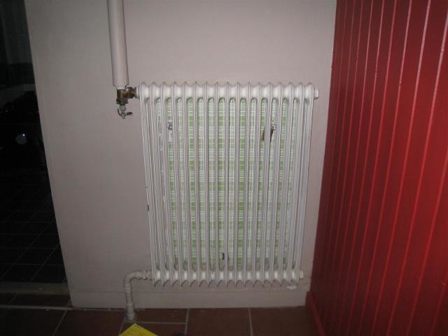

Har en vattenburen radiator i källaren i våran gillestuga som inte riktigt klarar av att värma tillfredställande.
Har funderat kring om man ska byta ut den mot en fläktkonvektor eller om man ska satsa på elementfläktar vad tror ni kommer bli bäst?
Både mest energieffektivt och värmemässigt.

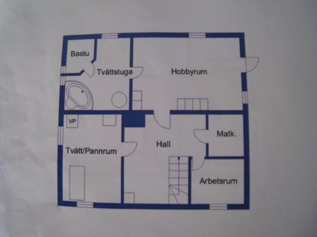

Radiatorn är ca 70x100 vet ej hur mycket effekt det är på den, källaren är väll ca 60 kvm och det sitter endast 2 radiatorer där nu.
Det mindre elementet sitter där det står arbetsrum och är väll ca 35x100 stort, och det andra sitter på väggen på höger sida om ingången till bastun.
Dessa är de enda radiatorer som finns och de räcker som inte till att värma källaren komfortabelt.
Idag då de är näramre -10 ligger jag på 16 grader i källaren och skulle iaf vilja komma upp i 20-21.
Kom gärna med synpunkter vad ni tror blir bäst, elementfläkt varianten blir ju mycket billigare i inköp så de är väll ett + där, men frågan är om det är bättre i längden?

Jag skulle byta ut det mot en konvektor... Sedan du kanske montera upp nån mer radiaror i hobbyrummet..

nja, du missar en hel del av effekten...
även om dörrarna är öppna så cirkulerar luften dåligt = ger dålig värmepridning.
kombinera detta med stort kallras från källar väggar, fönster & ventiler, så blir reultatet att du fryser äv en om termometern visar behlgliga 21 grader. (jag tror inte du når i närheten av 21 grader i alla rum)
Huvudsaken är egentigen att jag får behagligt i hobbyrummet och där vi har bastun, resten vistas man alltid fullt påklädd i så där fryser man inte även då tempen visar 16 grader då man bara är där kortare stunder.
