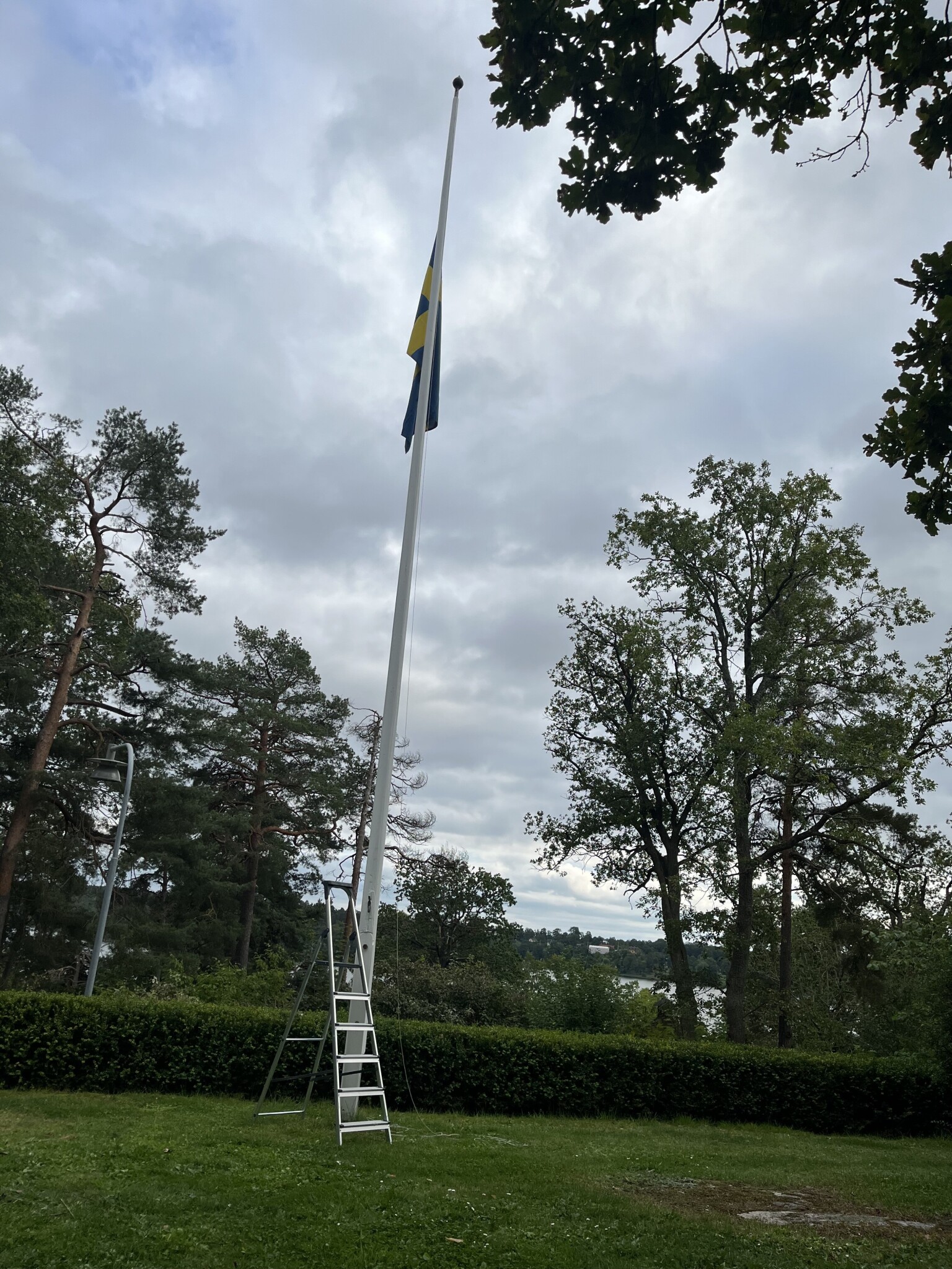

Någon som vet hur man får ner flagga som fastnat utan att fälla stången? Den verkar ha hissats fel dessutom. Gammal trästång.
  • Flaggstång med hissad svensk flagga fastnat halvvägs, med stege lutad mot stången i grönskande trädgård.
Teleskop metspö med fastsat krok i änden som du kan kroka fast flaggan i och kan dra ner.
Tror det finns speciella teleskop pinnar för att ta ner drönare oxå som kanske är stadigare. Men metspö kanske finns i en gömma eller närmare att låna.

Gissar att flagglinan hoppat av trissan och klämts. Har råkat ut för detta ett par ggr. En fällning är nog snabbaste lösningen.
Om det är trästång bör den fällas ganska ofta för målning och underhåll. Sitter ingen ögla i berget eller liknande för att ta ner den med spel?
