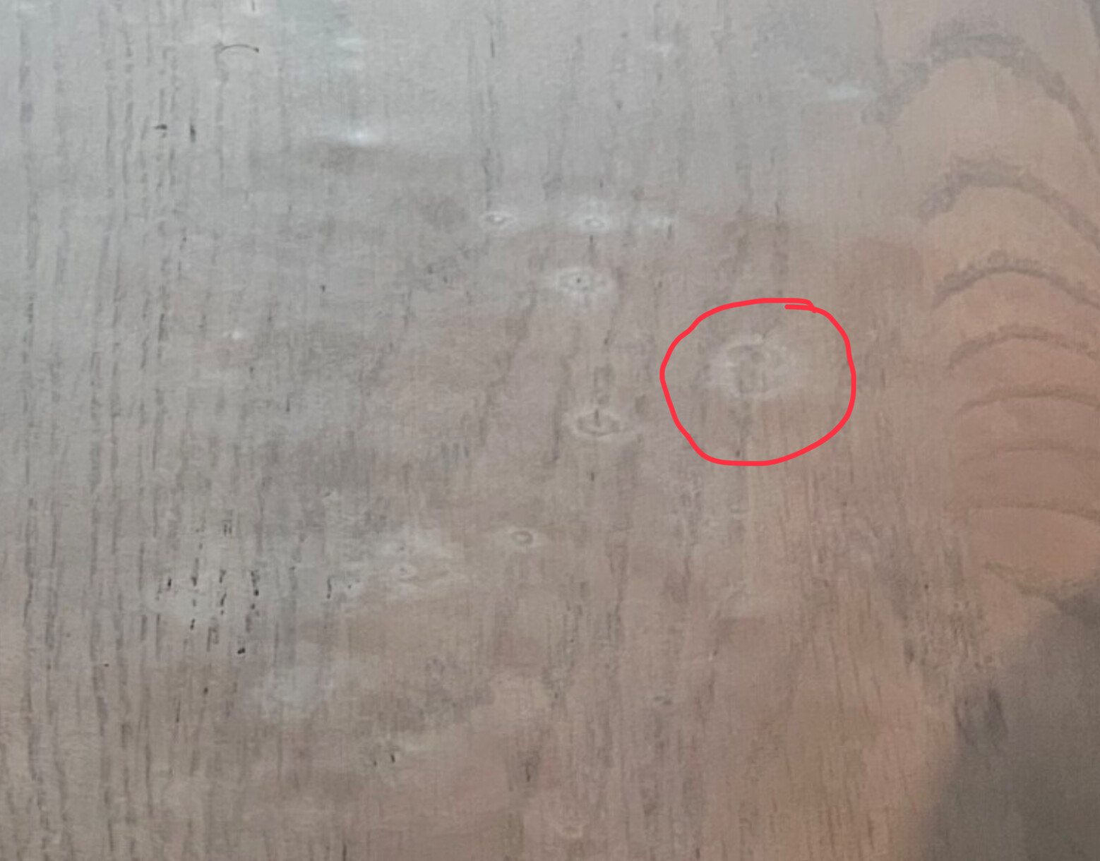

Köpt nytt planbord och det står att man bör olja in det direkt, fast det är oljat vid leverans. Köpte möbelolja på IKEA och inget drogs in. Mättat mao. Vi har tagit bort överflödigt och provat allt möjligt, men nu är det fläckar och även märken efter underläggen. Hur får vi bort det här?
  • Ett planbord med synliga fläckar och märken efter underlägg, med en mörk rund skål placerad till höger på bordet.
  • Bilden visar ett planbord med märken och fläckar efter möbelolja, synliga i den annars jämna träytan.
Vad är det för material i underläggen? Är det färg- eller glansförändringar? Svårt att se på bilden
Edit: du skriver att det kändes ”mättat” och att ingen olja drogs in. Låter mer som att skivan var behandlat med något annat, typ någon billig lack och att oljan har börjat lösa upp den behandlingen. Det finns spår av att det börja släppa från träet (röd ring på bilden). Det skulle också förklara märkena om oljan har mjukat/löst upp ursprungsbehandlingen. Dina underlägg har ”sjunkit ner” i den uppmjukade ytan.
Edit 2: skivan ser faktiskt ut att vara lackad, inte oljad.
Närbild av träskiva med ringformade märken, en särskild ring markerad i rött, tecken på förändringar i ytan.
Underläggen är av typ mjukt bast. Det är mer en glansförändring. Vi har provat med varmt vatten med lite diskmedel.
Jag skulle kolla upp med säljaren vad det är för ytbehandling. Om den nu är oljad; vilken typ av olja.
