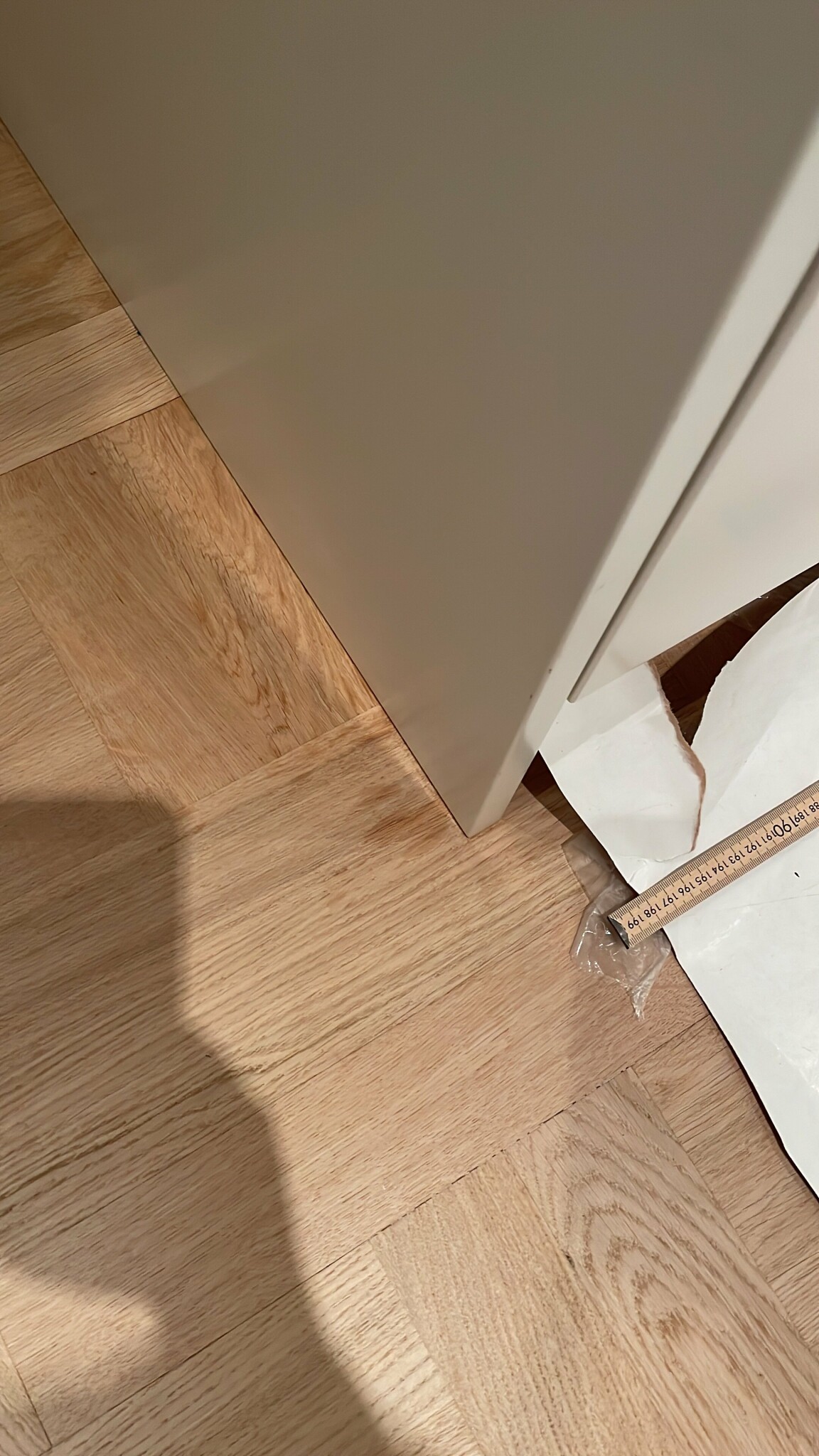

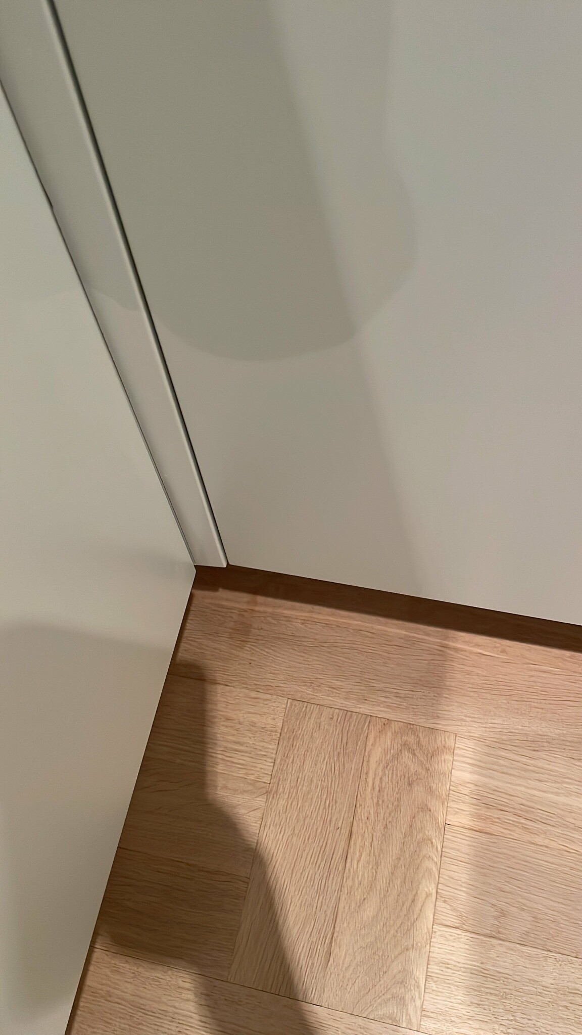

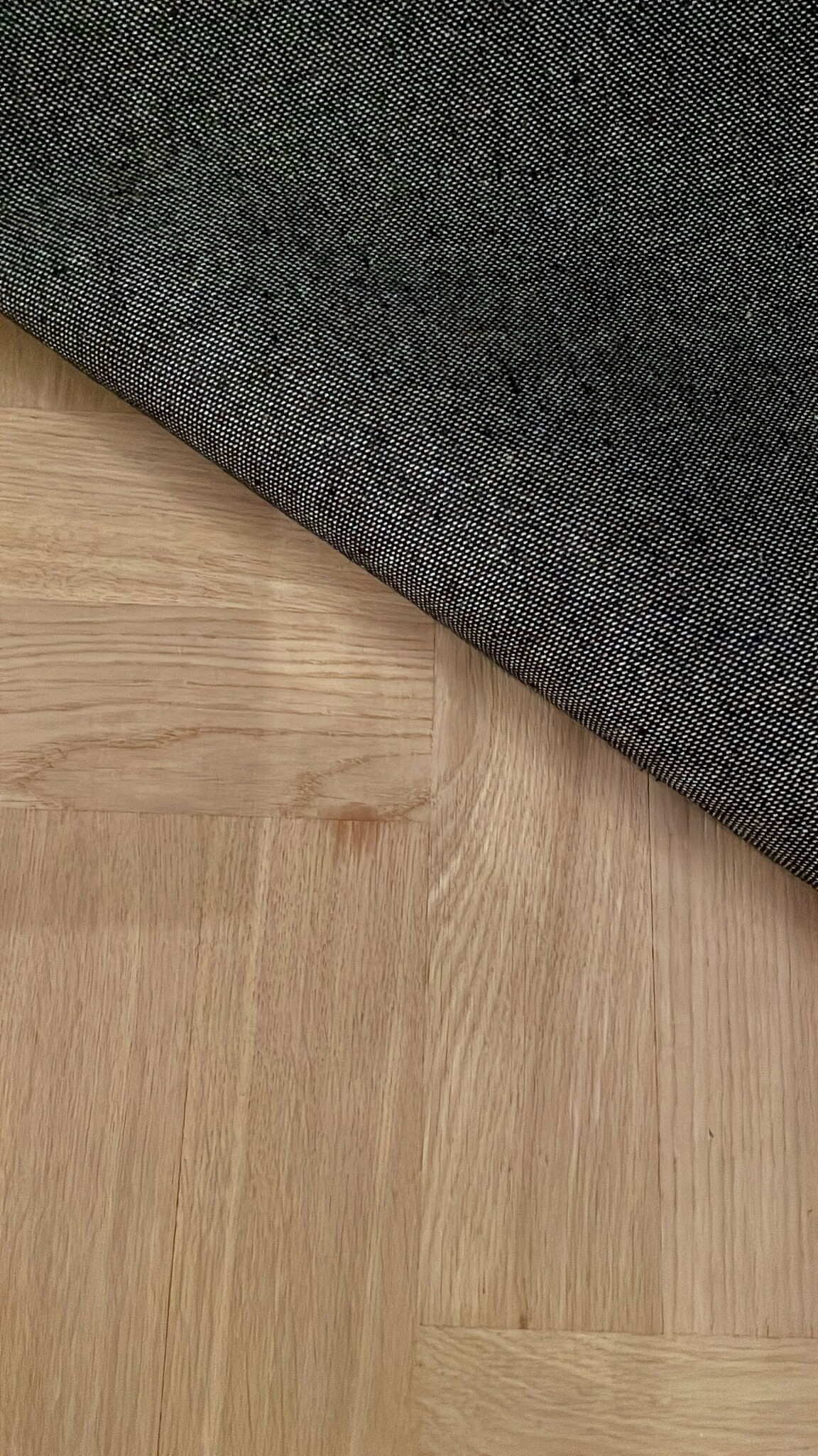

Har precis haft firman som slipat och lackat parkettgolv med mattlack (vet ej vilket märke).
Är måttligt orolig kring fläckar. Spillde 3 obefintliga mängder vatten / olja och torkade inte upp omedelbart (märkte inte) och det lämnade fläckar som ej går bort (testade potatis mjöl och naftlack)
Är det så det är med mattlack eller ha något gott snett?
#mattlack #trädgolv

Skarvarna mellan brädorna och i viss mån mellan stavarna är känsliga oavsett lacktyp. Det rinner lätt ner där och sugs upp av trät under lacken.
Mörka fläckar på ek kan ibland blekas av oxalsyra. Blöt en bit hushållspapper och lägg mot det mörka. Men pröva först på något undanskymt ställe utifall att ditt golv skulle reagera på något ovanligt sätt.
