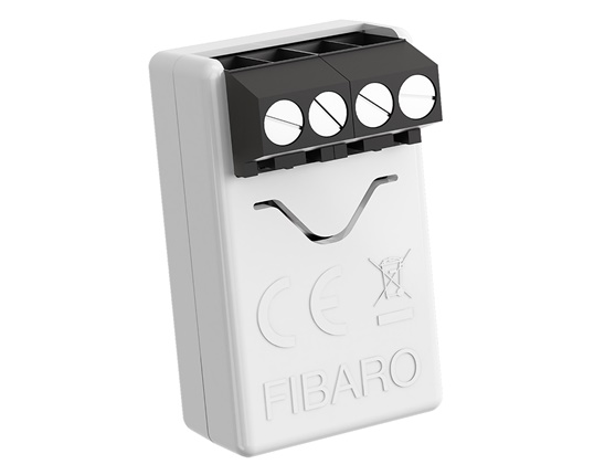

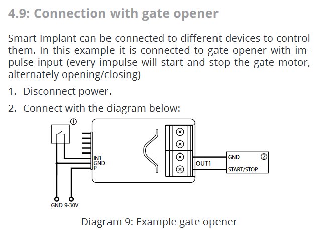

Tar min egna gamla tråd för att slippa börja en ny om samma sak.
Projektet med att styra garageport har prioriterats bort en lång tid men nu har jag fått tummen loss att beställa en Fibaro-pryl som det tipsas om enligt ovan. Hur gör man när man kopplar in en sådan.
Behöver den någon strömmatning eller räcker det med strömmatningen som kommer via tråden till tryckknappen?
Övrig inkoppling?
Är inte elektriker.
