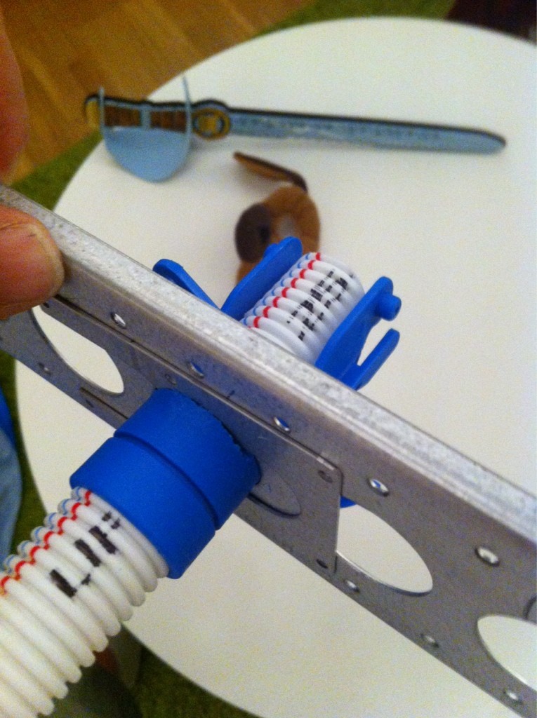

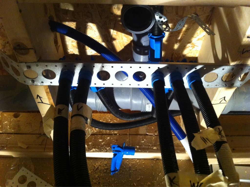

Har använt väggbockfixtur och Uponors väggskena för de flesta rörgenomföringarna (svarta rör på bilden). Men hur fixerar jag de rör som kommer bakifrån i väggskenan ( blå på bilden)? Det funkar ju inte med en 90 graders fixtur då de inte kommer i rätt vinkel mot skenan. Tänkte först bara använda halva fixturen, den del som man ser i underkant på bilden, men då sitter ju inte röret stumt. Tips och idéer emottages tacksamt! ImageUploadedByTapatalk1409942957.080855.jpg
Experimenterade lite. Vad tror ni om denna lösning?
Halva fixturen för att få en vinkelrät genomföring. Kompletterade med ett "fixeringsbleck" för att låsa fast röret i en sågad skåra i fixturen.
Finns det någon annan godkänd lösning? ImageUploadedByTapatalk1409946542.839187.jpg
