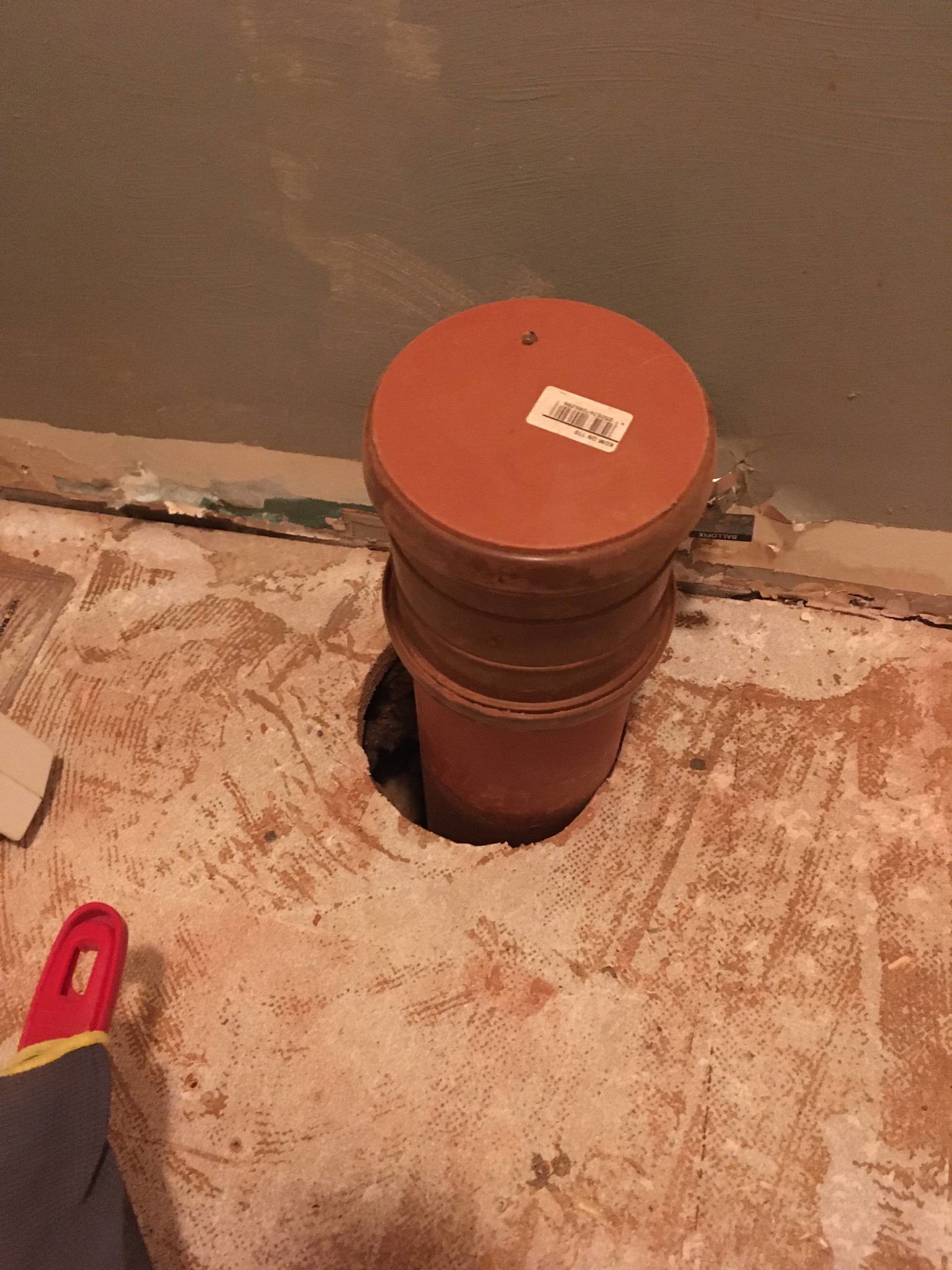

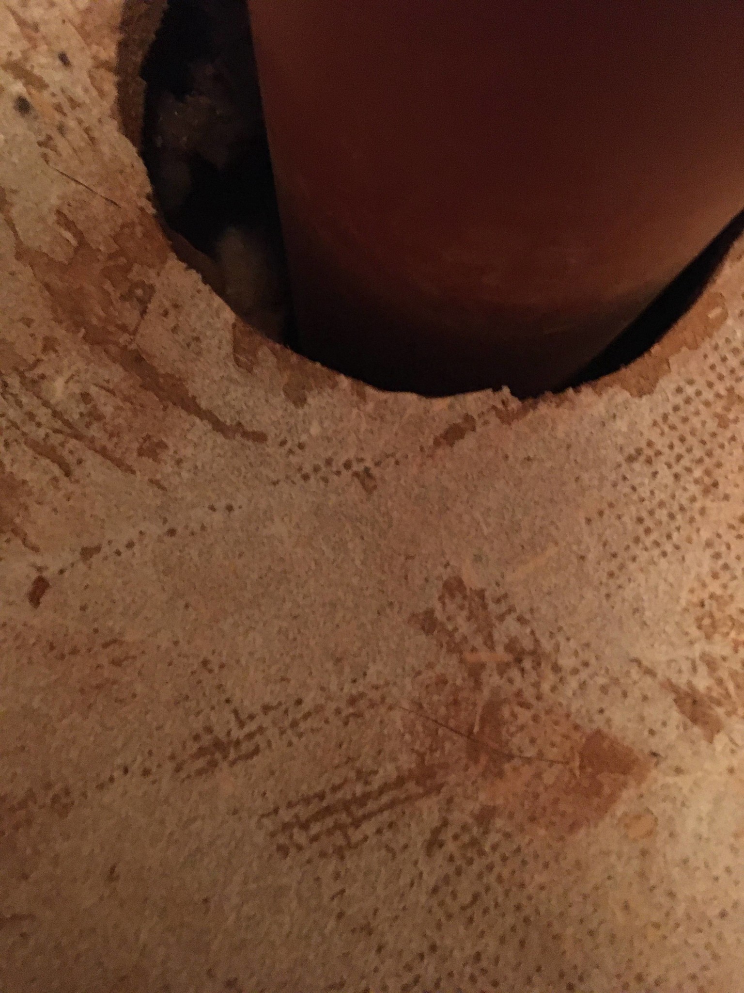

Hur fixerar jag ett avloppsrör till toalett på bästa sätt?
Det går ca 50 Cm ner genom golvet till källaren och viker vinkelrätt ut i avloppsstammen. Här tänkte jag hänga röret i hålband som fästs i källartaket.
En tanke jag har är att hålla röret rakt och fylla tomrum med fogskum upp i höjd med spånskiva. Därefter flytspackla hela golvet och då gjuts röret in i flytspacklet.
Sen tätskikt och klinker på med en silikonkant mellan klinker och avloppsrör.
Eller ska jag bara fixera med vanlig isolering?
  • Avloppsrör som sticker upp från ett hål i golvet, omgivet av ojämnt flytspackel och väggkant.
  • Avloppsrör som går genom spånskiva ner till källare, redo för fixering.

Pendla upp det i källartaket som du nämner så det hänger fast där.
Skumma istället för isolering så vet du att det är tätt innan flytspackling också.
Dock undrar jag över de rödbruna rören för de trodde jag bara man använde till att lägga i mark men jag är inte rörläggare och det kanske är ok att använda dem inomhus också istället för de normala grå.
