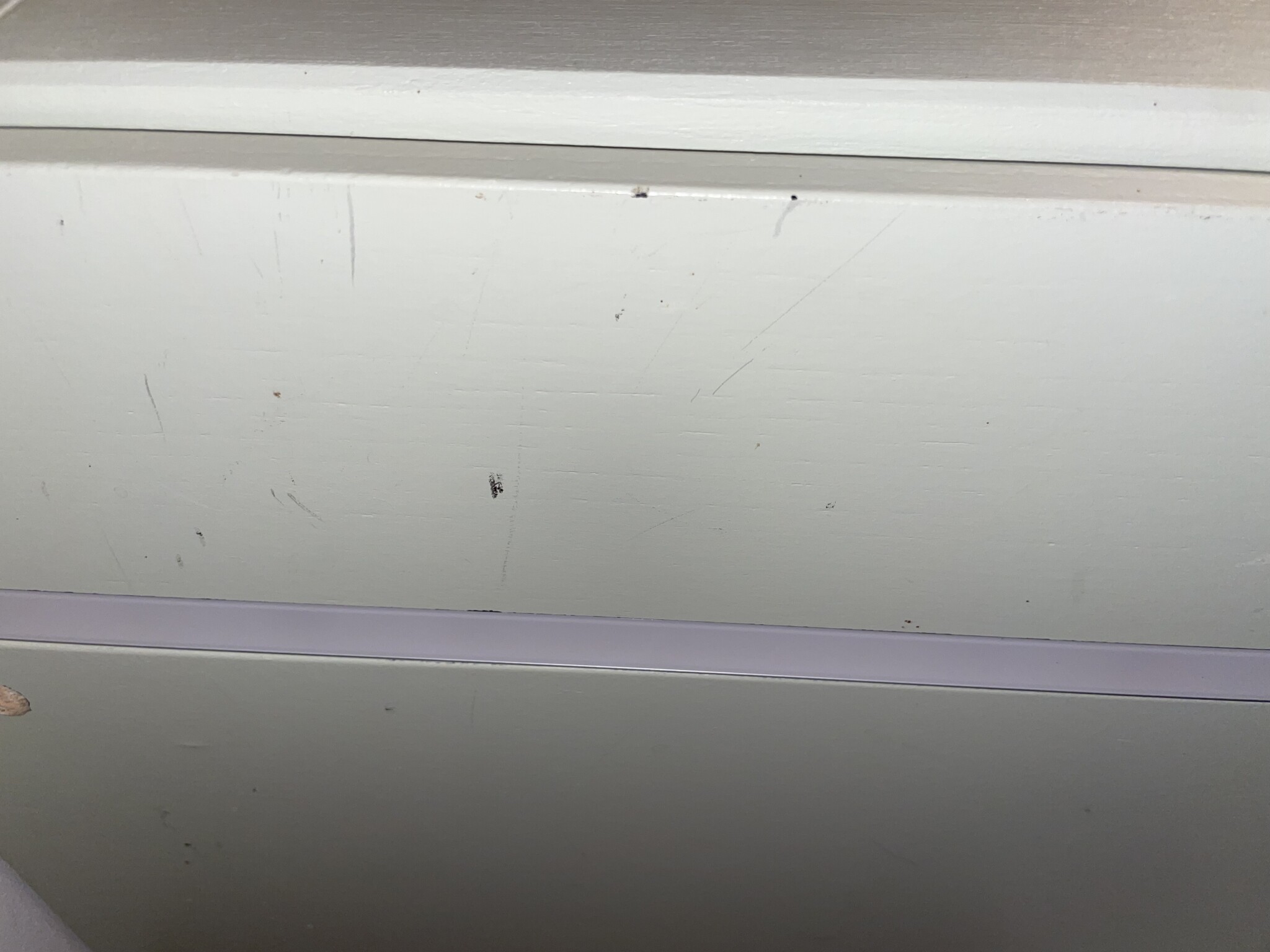

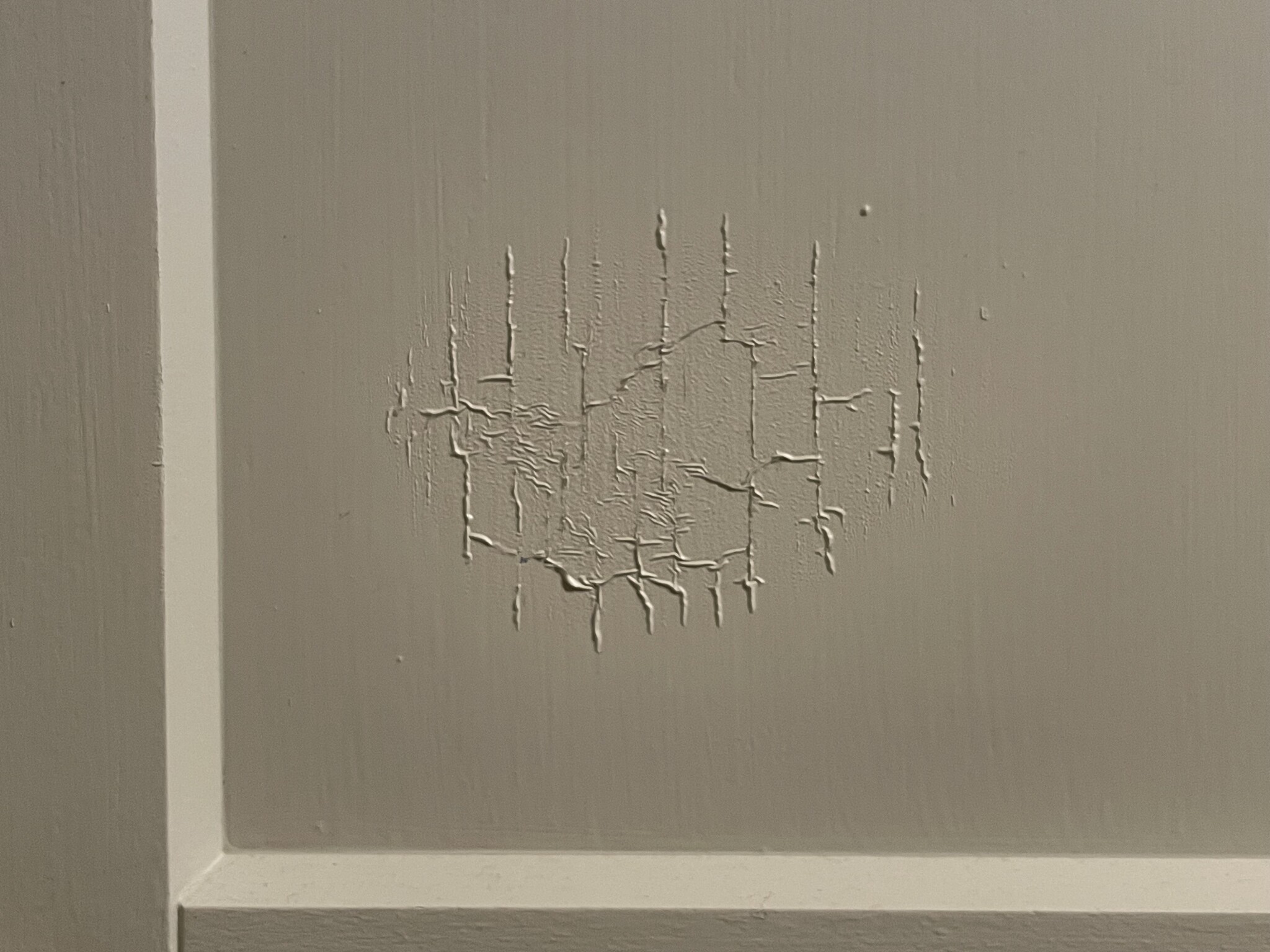

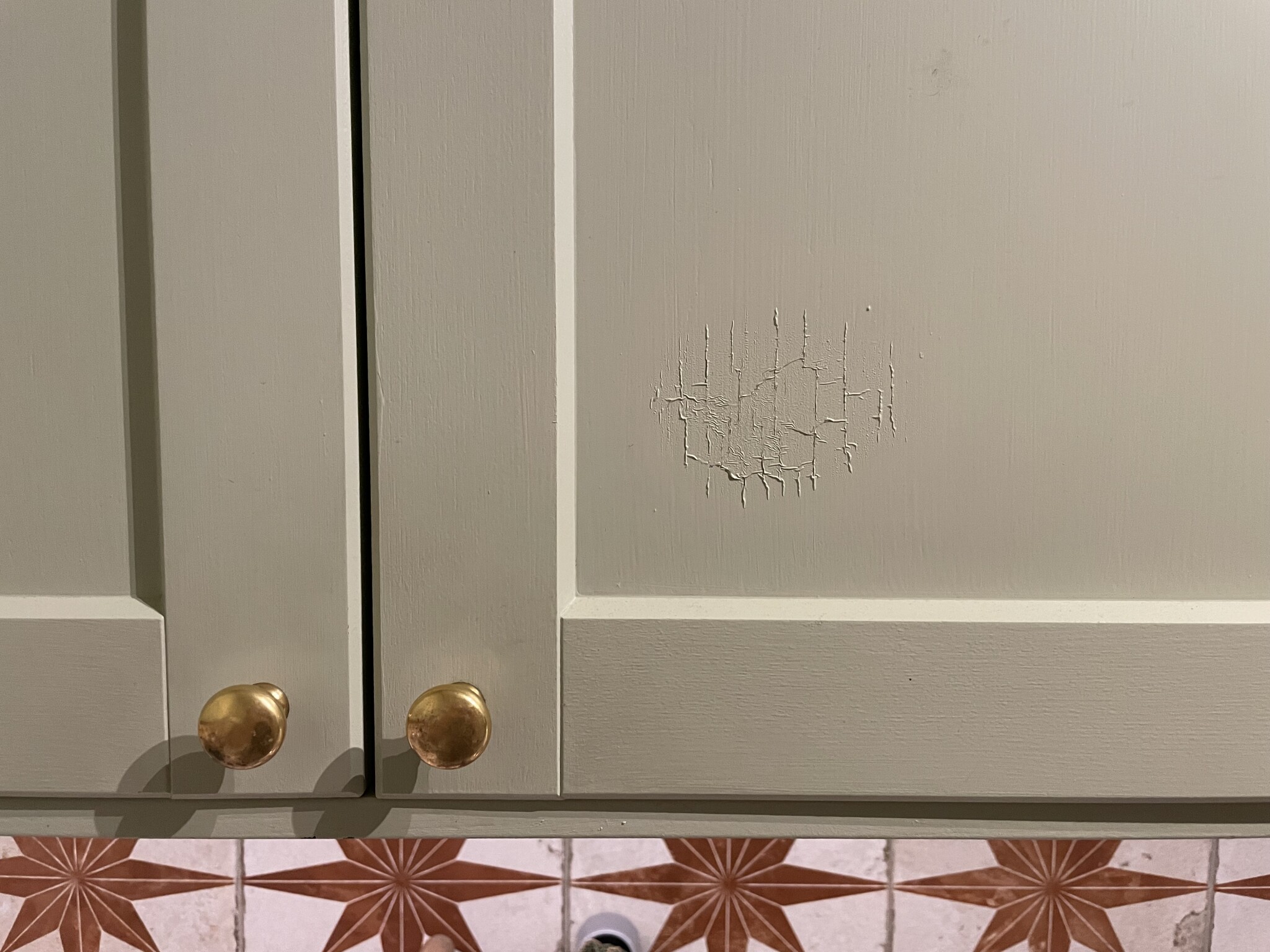

Jag vill fixa till det här fula skavet på våra handmålade köksluckor och undrar hur det görs på bästa sätt. Är det stor risk att det blir fläckigt? Ska man stryka på färgen på särskilt sätt - exempelvis lite bredare men med tunnare lager färg i kammaneterna - för att jämna ut eller kommer det att torka in och bli jämnt av sig själv? Ska jag använda grund-/häftfärg igen?
köksluckorna är Ikeas Lergrytan som i grunden är svarta och målades för hand för ett par år sedan med Jotuns Supreme Finish 15 och som grundades med Jotuns kvist- och spärrgrund.

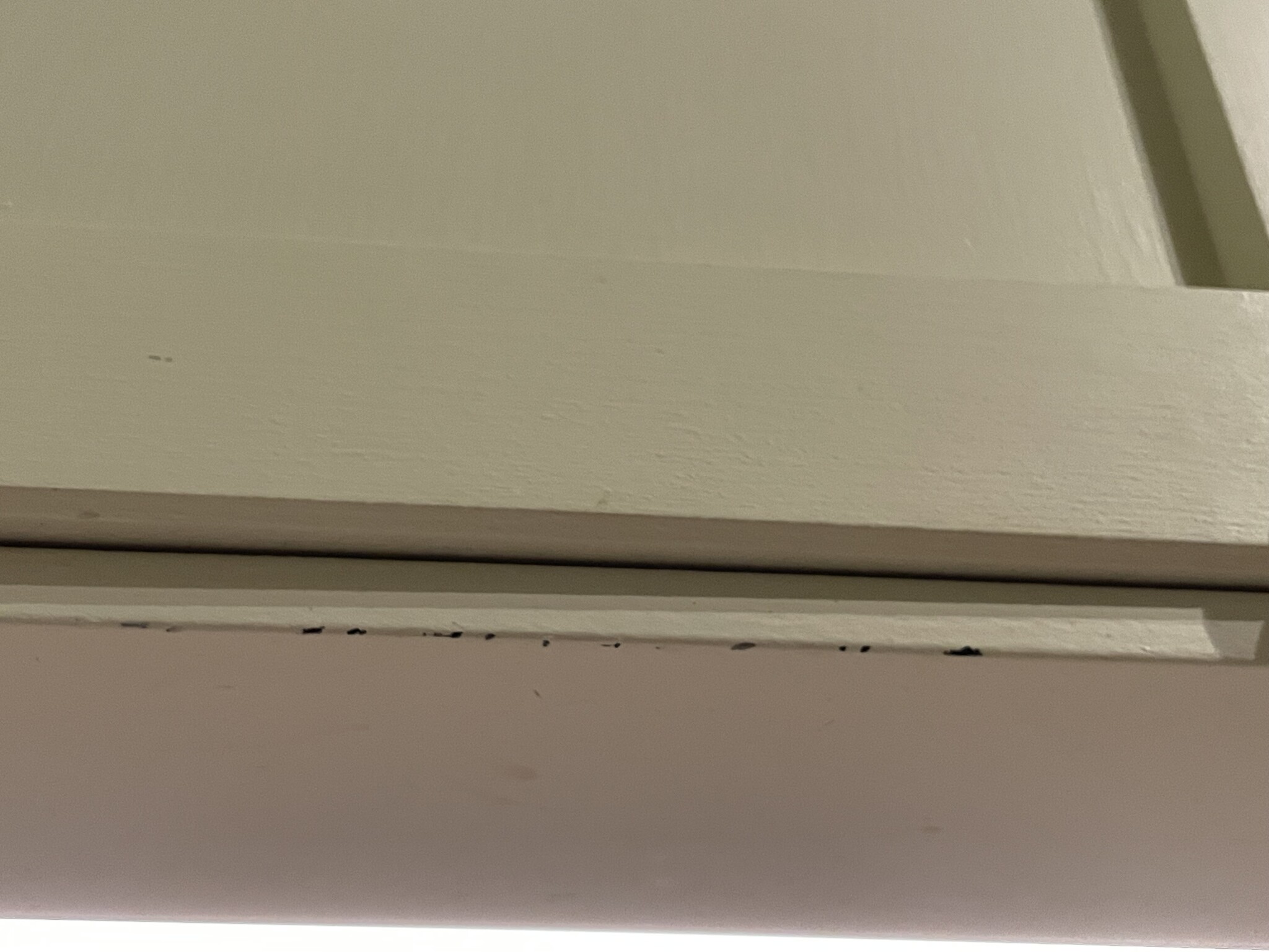

Jag funderar även på att fixa lite småskav (se bild 3 och 4) när jag ändå är igång. Några särskilda tips där? Blir det bra, eller bättre att låta bli de här riktiga smågrejerna?

På luckan skulle jag måla om hela inre spegeln. Slipa bort det som är löst och grunda ifall det behövs.
De små märkena kan du lägga på färg med en liten målarpensel (en sådan du målar tavlor med). Lagningarna syns mindre än skavankerna.
