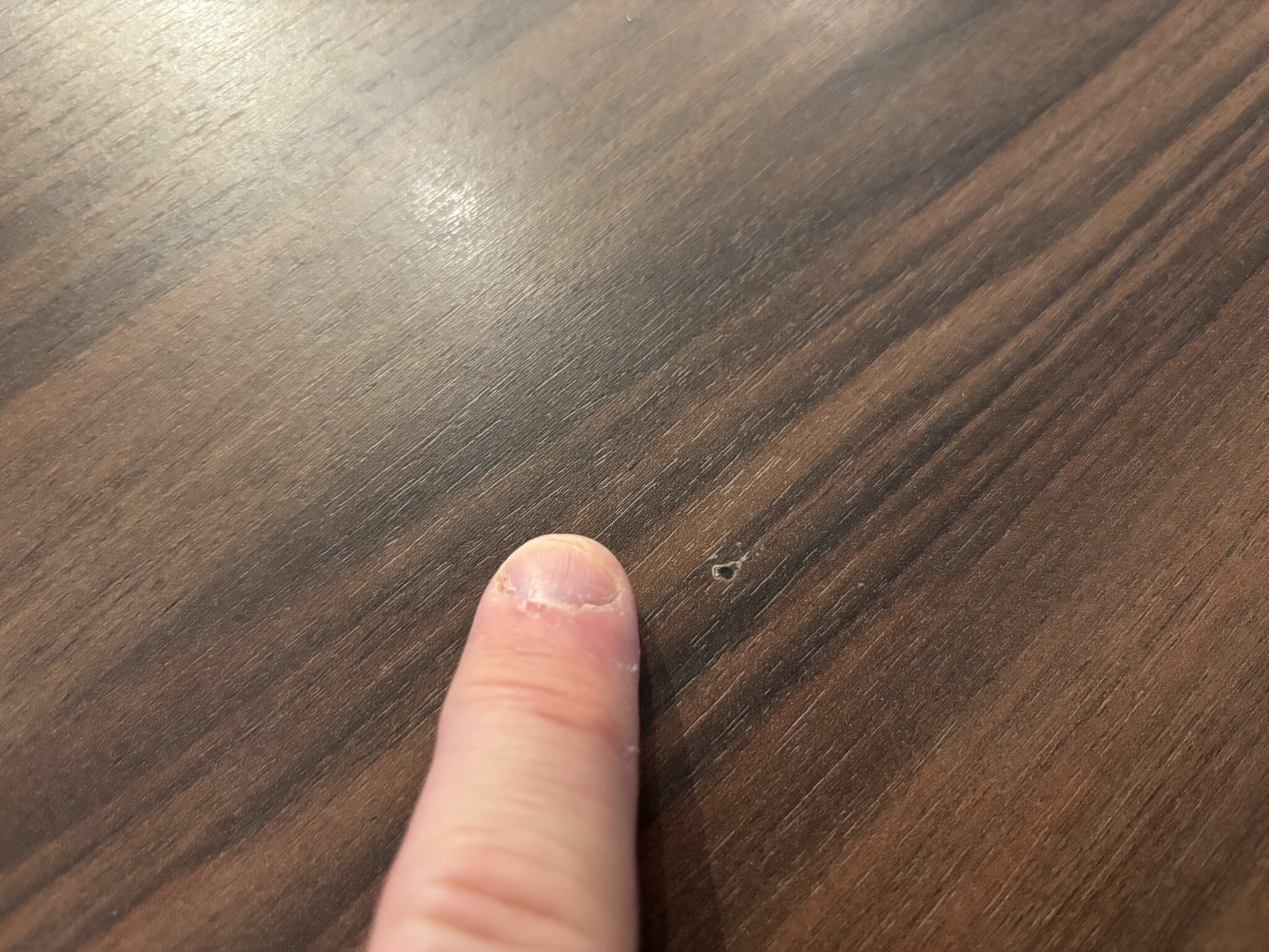

En liten glöd från ett tomtebloss skapade ett litet hål i vår köksö.
Skulle vilja snygga till dels av estetiska skäl men även minimera ev fuktgenomträngning.
Problemet är att laminatet verkar vara sprutmålat då det inte är helt slätt utan ser ut som att det skulle vara någon typ av fibrer om man så säger. Kan vara en synvilla iofs.
Sen är det bara ett litet hål så även om den avviker strukturmässigt är det bättre att få det tätt.
Kan man värma med någon plast och doppa i?
Skulle man kunna testa med en droppe snabblim och hyvla bort ev överskott med ett rakblad?
Det måste vara så beständigt som möjligt.
Kom gärna med tips.

Laminatgolvs reperationskit, innehåller vax och ett smältverktyg. Finns lite överallt, Lidl hade ett för 100kr för nån vecka sen. Finns andra såklart men dyra för vad det är.Dr Benz skrev:

Blir inte riktigt så bra som proffset i filmen. Men det lilla jag fixat här hemma är helt ok.
Aha intressant. Det verkar ju bättre än eget hittepå.F Fideliox skrev:
Ytan som är används mest vid frukost så slitaget är ju inte i närheten av ett golv.
Vill bara inte göra det värre men man kan nog laborera med vaxet lite isf.
Tack.
Det var min initiala tanke då det är klarlacken som skadats.Farstatjej90 skrev:
Men jag undrade på om någon gjort det och lyckats.
Det är på en av dom mest utsatta ställena där det syns absolut mest och där man passerar konstinuerligt så viktigt att få det så bra som möjligt tänker jag.

Finns kanske billigare varianter men detta funkar till mycket.
https://www.bauhaus.se/reperationskit-kahrs-for-lackade-golv
Detta borde duga också, något billigare än Kährs: https://www.golvpoolen.se/golv/golvvard/reparationsvax-och-verktyg-pergo-laminatgolv/p-1082108

Troligtvis har du inte ens gått genom själva laminatet som brukar vara upp till ett 1mm tjockt skikt som är limmat på spånskivan.Dr Benz skrev:
Så länge man inte gått genom laminatet är det bara en utseendesak och inget som kan påverka bänkskivan.
Sen skiljer det ganska mycket på billiga laminatskivor och de lite dyrare så det är svårt att svara till 100%.
