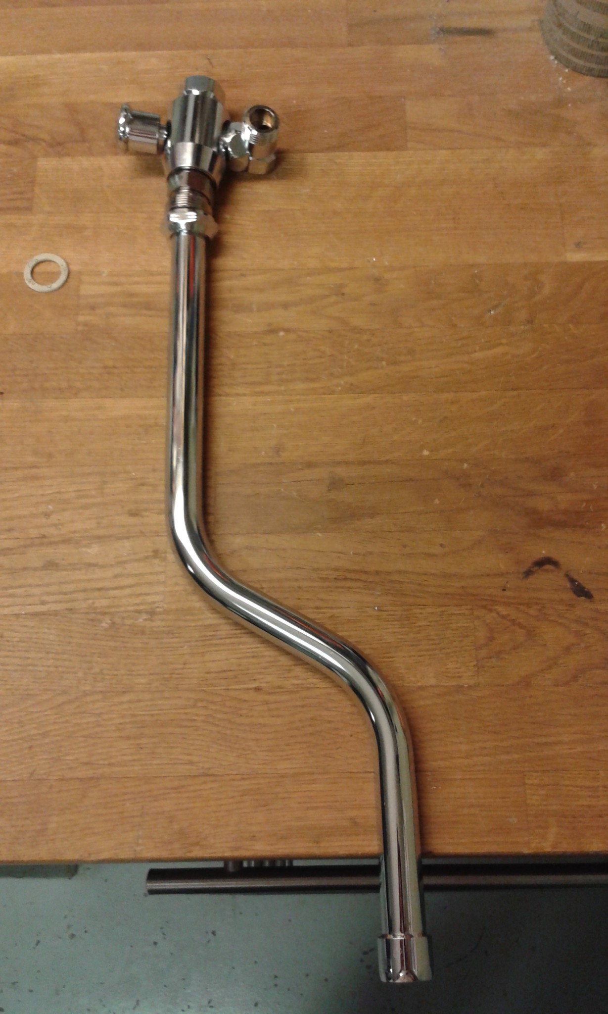

Jag har kört väldigt många lägenhetsrenoveringar dom sista åren, och dom flesta fastighetsägarna vill ha duschblandarna sitta på standardhöjd (110mm) oavsett om hyresgästen ska ha badkar eller inte.

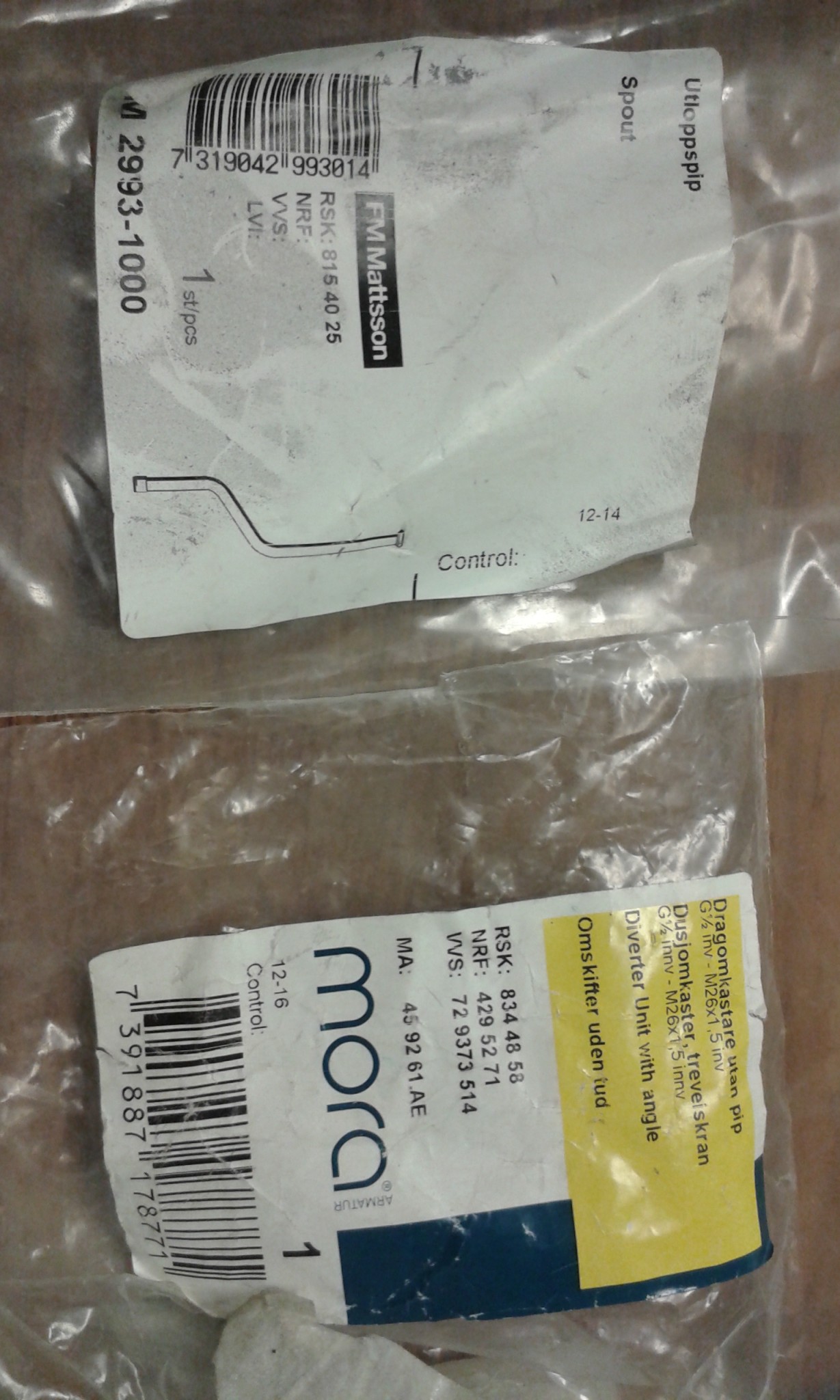

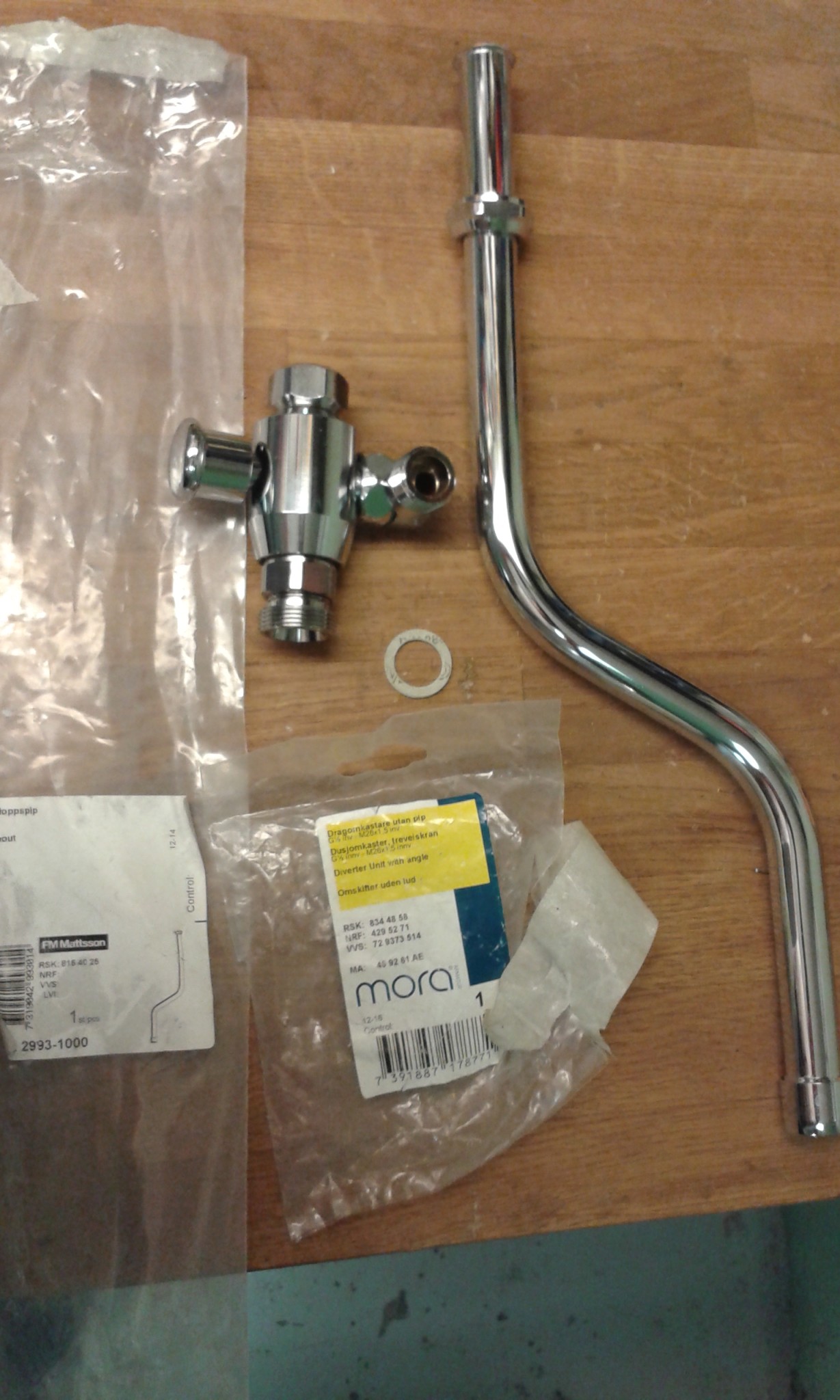

Vid badkar monteras en extra omkastare och pip. Totalt bygger den ner 46cm från gängan på duschblandaren. Omkastaren har G1/2 lekande mutter uppåt, alltså samma som duschslangens gänga.
Detaljerna är följande
RSK: 8344858 - Mora Omkastare
RSK: 8186975 - Trio övergångsnippel G1/2 INVxM26
RSK: 8182496 - Trio övergångsnippel G1/2 UTVxM26
RSK: 8154025 - FMM Pip
Mellan pipen och omkastaren (Båda har INV M26 gänga) skulle det vara bättre med en rak m26-nippel men dessa var svåra att få tag på när vi höll på med detta. Så det blev en "fuling" med INV/UTV G1/2 för att få en rak M26 nippel som tätats med loctite för det är ju aldrig fullt vattentryck i pipen.

Suveränt - verkar vara en jättebra lösning! Vad är det för dimension på anslutning mot blandaren? Om man ska försöka hitta en rak nippel för att slippa trixandet - var kan man hitta?krilleman_215 skrev:Jag har kört väldigt många lägenhetsrenoveringar dom sista åren, och dom flesta fastighetsägarna vill ha duschblandarna sitta på standardhöjd (110mm) oavsett om hyresgästen ska ha badkar eller inte.

Dimensionen uppåt mot blandaren är som jag redan skrivit vanlig 1/2" gänga, precis som en vanlig duschslang.
Billigaste jag hittar:
Omkastaren: 435:-
Övergångsnipplarna M26: 43:-/st
Pipen 351:-
Totalt 872:- plus frakt. Dock är alla priser hittade i olika butiker
Rak M26 nippel har RSK 8591506 och den hittar jag för 77:- i ytterligare en annan butik... Dock vet jag inte om gängan är tillräckligt lång så den inte bottnar på FMM-pipens lekande mutter.
