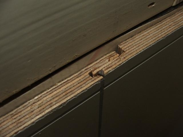

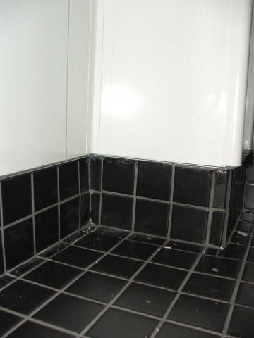

Här kommer bilderna.
Bild 1: Här ser man hur det blir att se ut i hörn med de plastlister man använder.
Bild 2: Man skruvar fast skivorna i den utstickande underliggande "läppen".
Bild 3: Längst ner står skivorna på en list som monteras mot klinkerkanten.
Bild 4: Så här överlappar de varandra med en silikonfog i varje skarv.
Priset på Skivorna är ca 360kr/kvm. Totalt har vi lagt ca 25kkr på material och inredning till vårt badrum på ca 4kvm. Och då har vi inte tagit något som är speciellt exklusivt.
