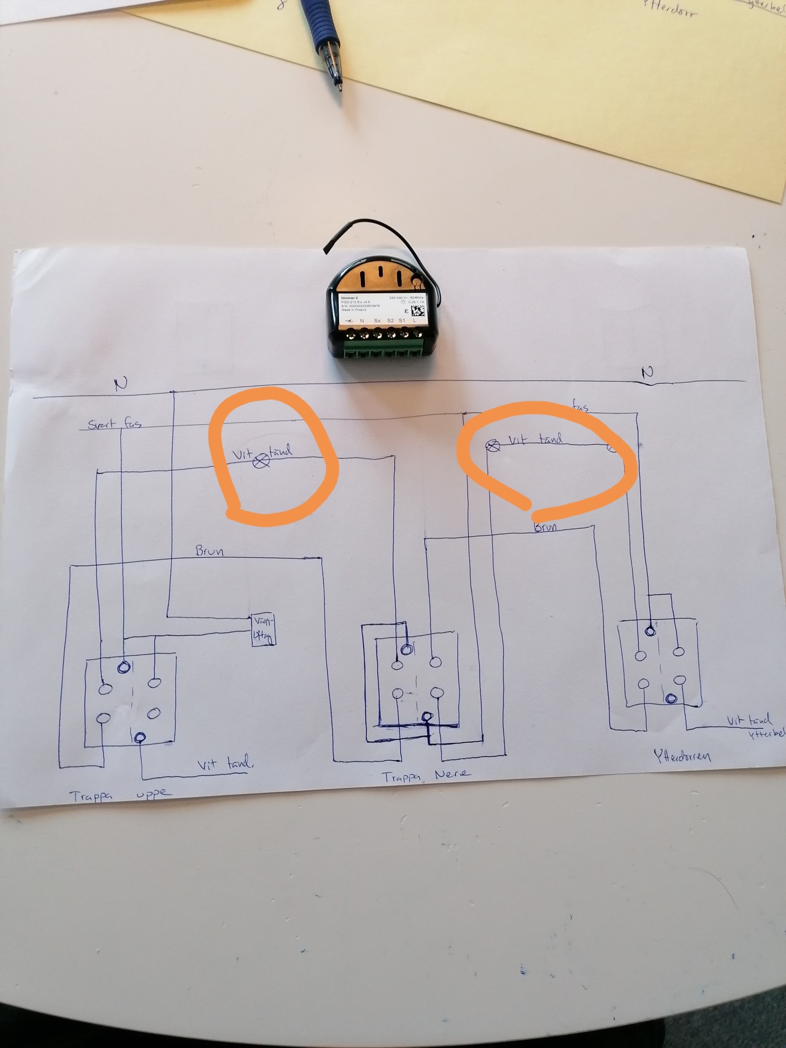

Hur kopplar jag in Fibaro dimmer 2.
Vill sätta en dimmer uppe där nolla finns för att dimra 1 lampa i trappen. Den lampan styrs även från brytare nedanför trappen. Vill kunna dimra där också.
Vill också ha en dimmer vid ytterdörren och styra 2 lamputtag i hallen, som går på samma tändtråd. De lamputtagen styrs också från brytaren nedanför trappen och det vore fint att kunna dimmra där också.
Verkar vara sparkopplat?
Har skissat upp en bild, om den går att förstå.
De orangea vill jag dimra.

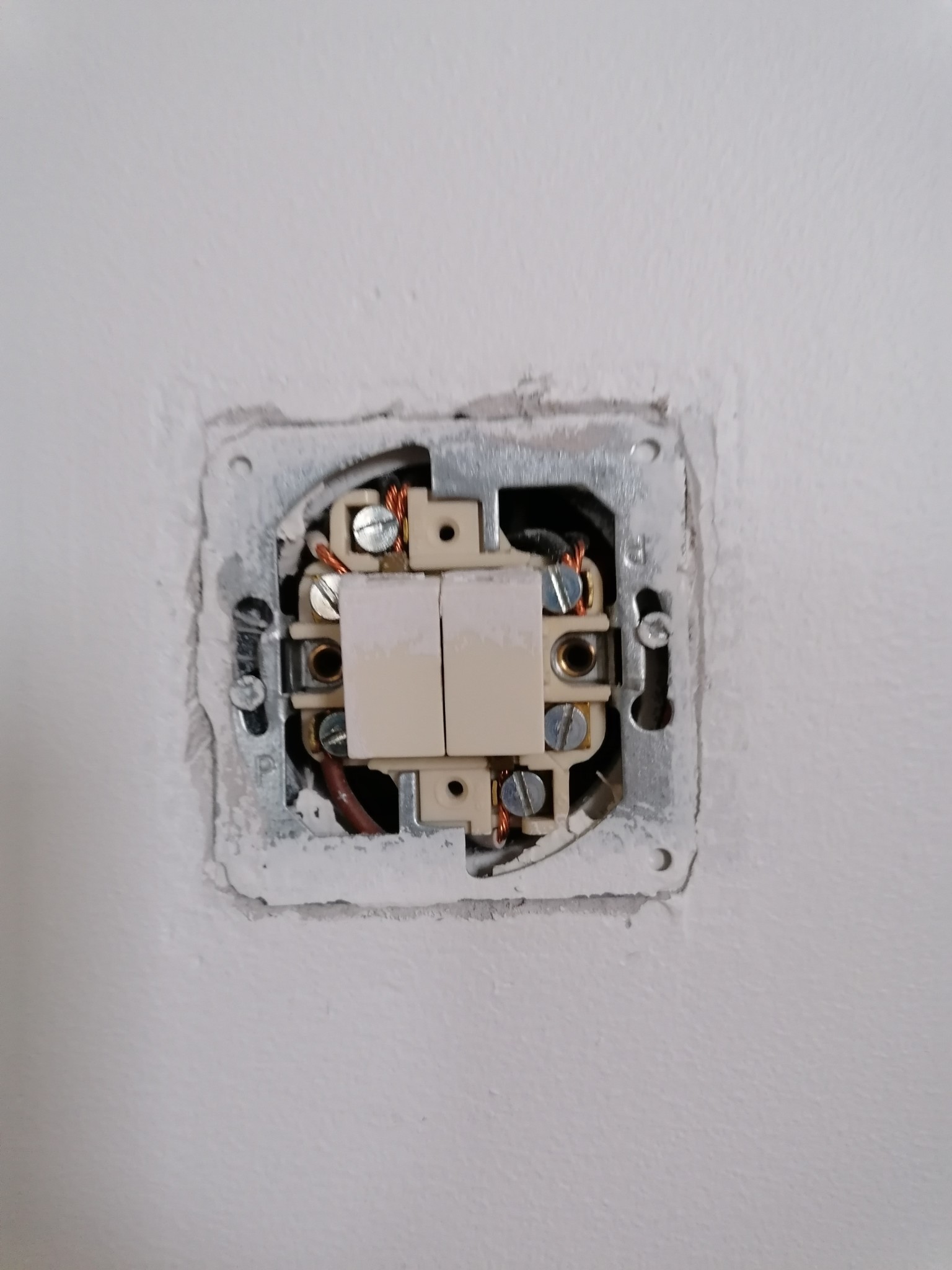

Vilka brytare behöver jag. Är det två kron och en dubbeltrapp och hur kopplar jag dimmern när det är sparkopplat?
Mvh

Byt brytarna till nya och montera dit fjädrar så att de blir återfjädrande. Sedan kopplar du tändtrådarna från brytaren uppe och hallen till s1 på fibaropucken. Förslagsvis drar du tändtråden från brytaren nere i hallen upp till brytaren på övervåningen och kopplar in den på utgången på den andra brytaren. Bakom brytaren i hallen ansluter du den andra fibaropucken till en kronbrytare, ena tändtråden går upp där uppe och den andra går till dina två lampor i hallen.
Där uppe kan du med sätta en kronbrytare, då kan du ansluta den andes knappen till s2 på fibaropucken och programmera den till att styra något annat, exempelvis lamporna nere i hallen?

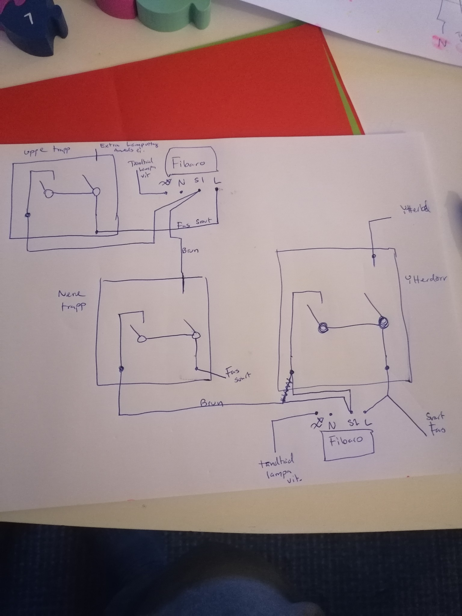

Ok tack. Kan man koppla såhär med kronbrytare?

Jodå det ser rätt ut. Uppe kan du ju sätta en enkel brytare eller en kron för att för att då kunna nyttja s2 på den fibaropucken.
Tack! Klart nu och funkar fint.
