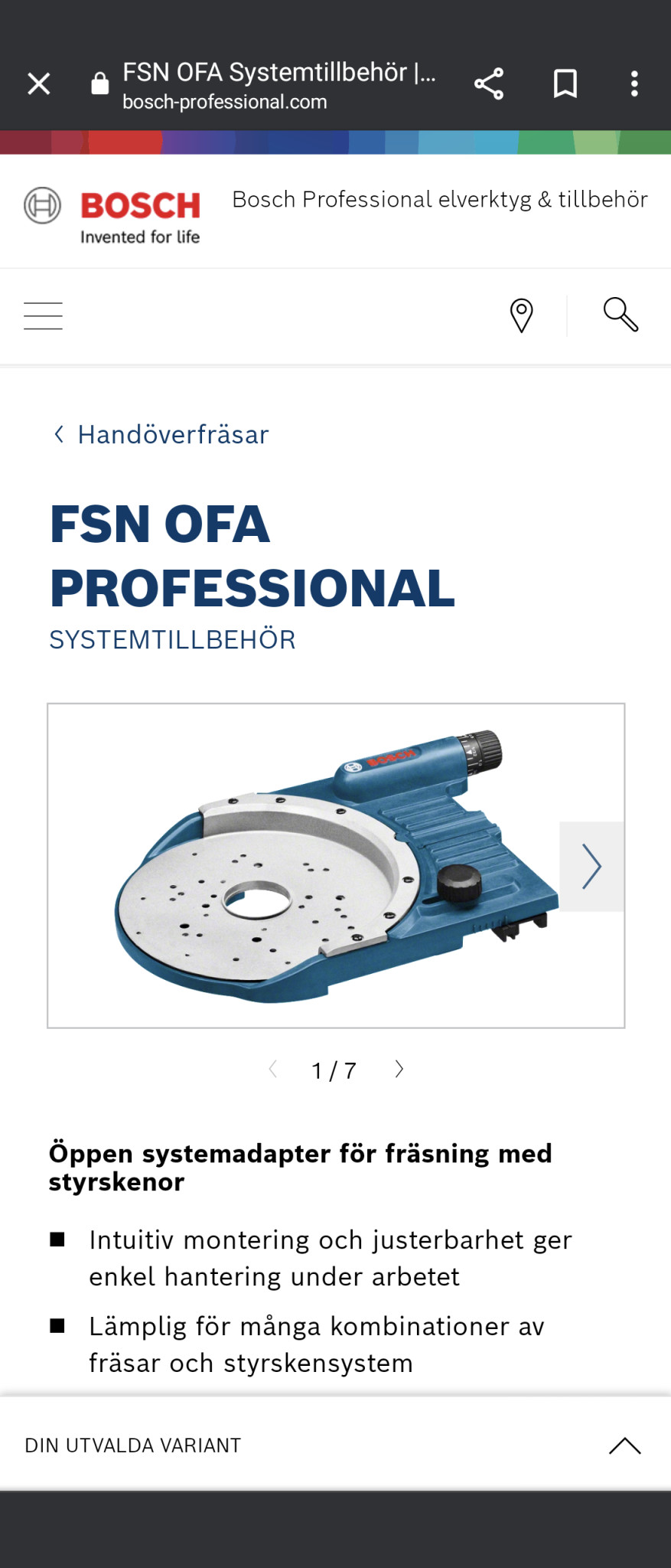

Jag har en gammal Festool sänksåg och till den har jag dubbla FS1400-skenor. Nu skulle jag behöva en handöverfräs men vill ju då helst kunna nyttja de prylar jag redan har. Finns det några andra märken som kan nyttja Festool-skenorna? Fräs kommer att användas så himla lite att Festool är helt otänkbart där.

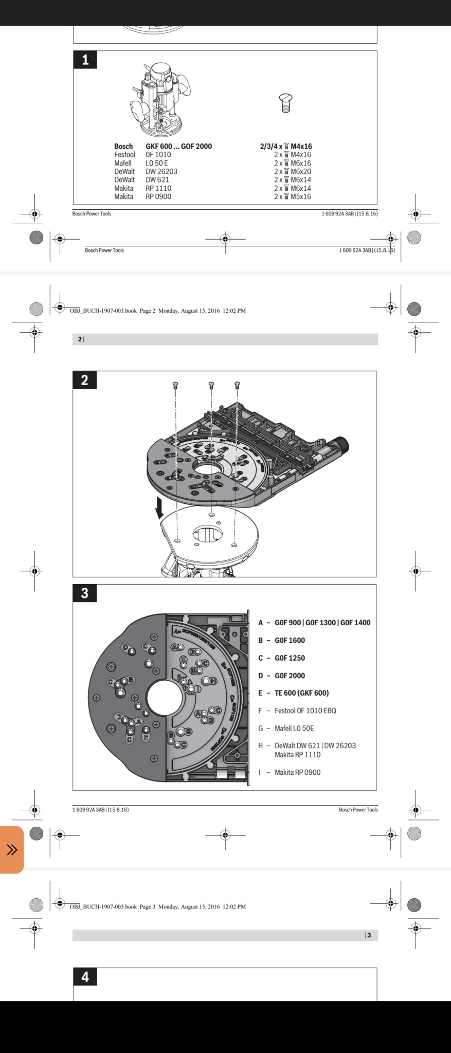

Du kan använda Bosch FSN-OFA på dina Festool skenor.
Bosch FSN-OFA öppen systemadapter för fräsning på Festool styrskenor.
Den passar andra fräsar än Bosch, se nedan.
Illustration av Bosch FSN-OFA adapterkit, kompatibilitetslista och monteringsdetaljer för olika fräsmodeller.
stigen
Jag tycker även festool skentillbehör borde passa andra fräsar? Det sitter väl bara i stålstag? Eller missminner jag mig?
Denna sitter ju bara med stänger mot fräsen och går på skenan. Frågan är väl dock om det är standard hålbild mellan olika fabrikat och om höjden stämmer...
